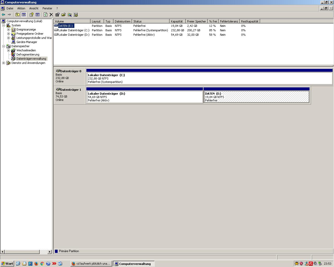

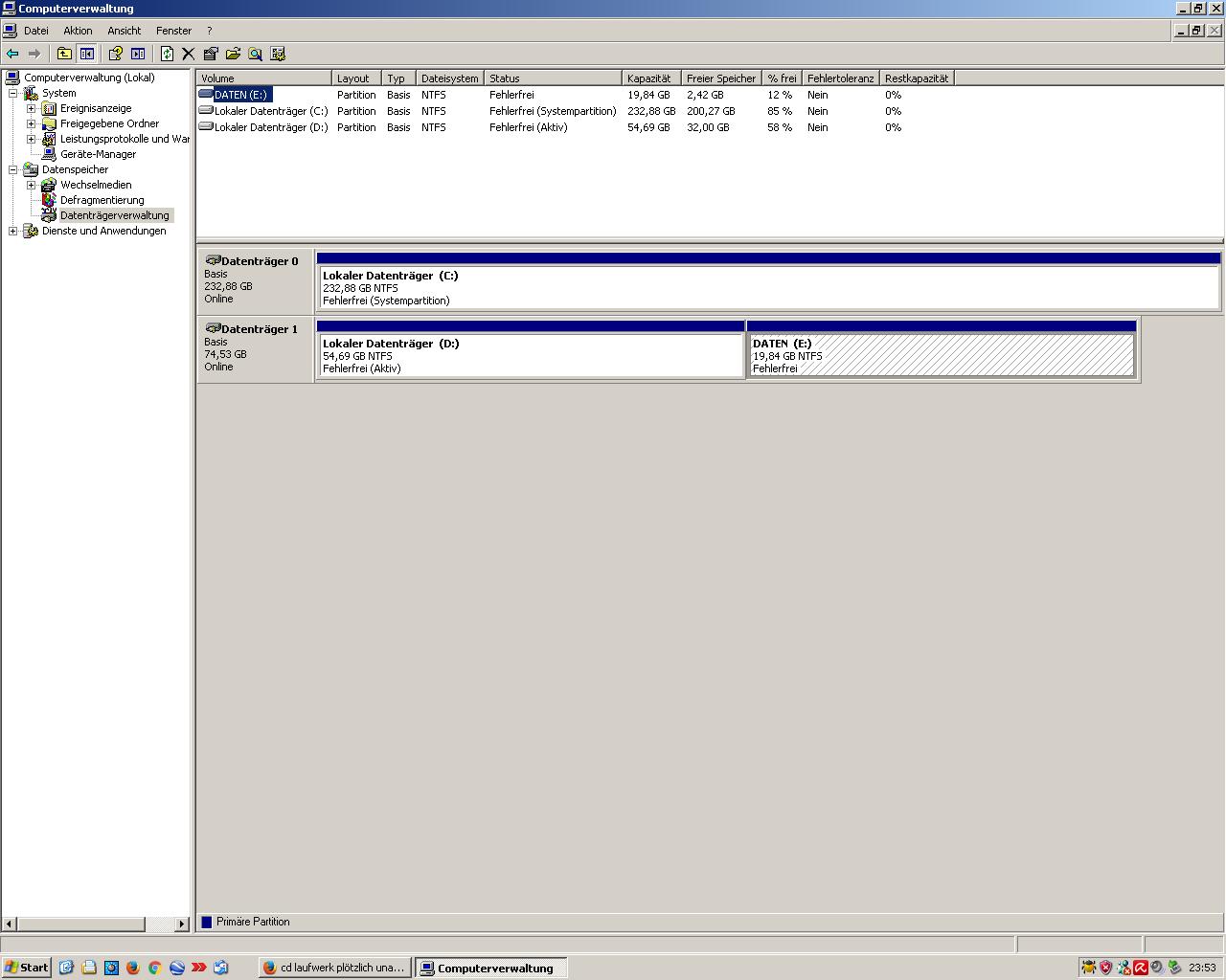

Arbeitsplatz(Computer) --> Rechtsklick --> Verwalten --> Datenträgerverwaltung
Dort das Laufwerk suchen und einen Laufwerksbuchstaben zuweisen. Sollte das nicht möglich sein mal einen Screenshot der Datenträgerverwaltung posten.
da scheint es leider auch nicht auf, ich stell einen screenshot ein.

im gerätemanager ist es nicht angeführt...

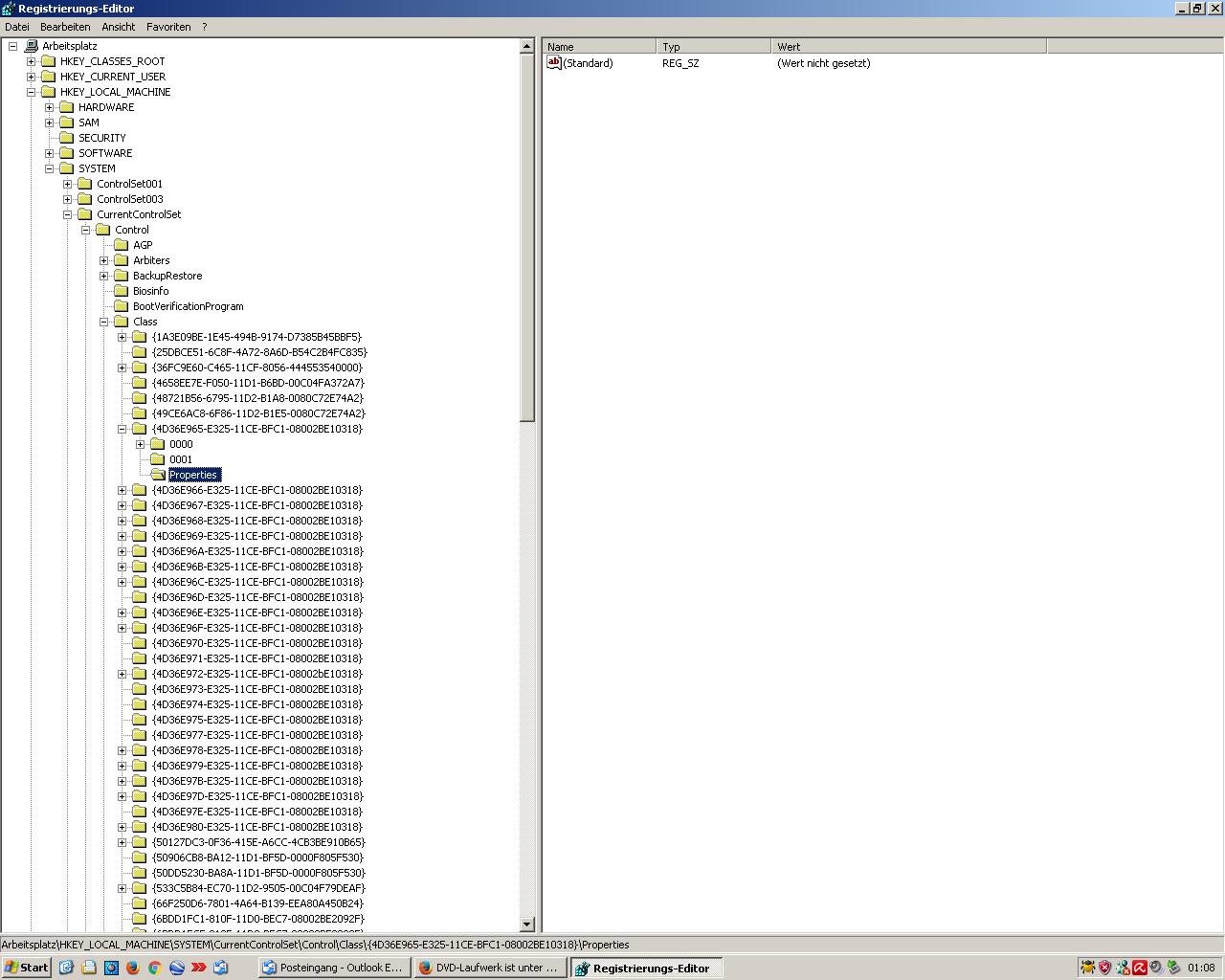

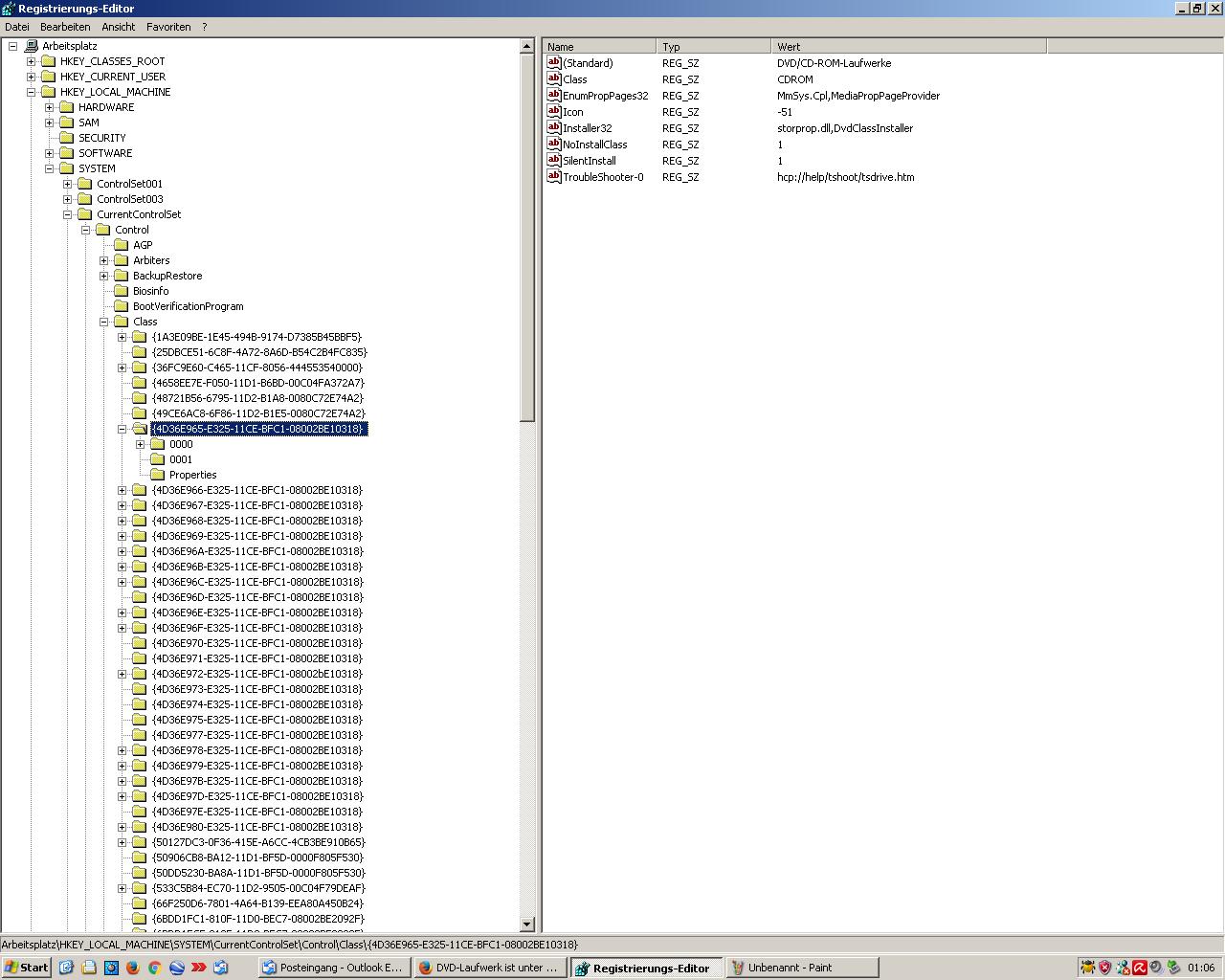

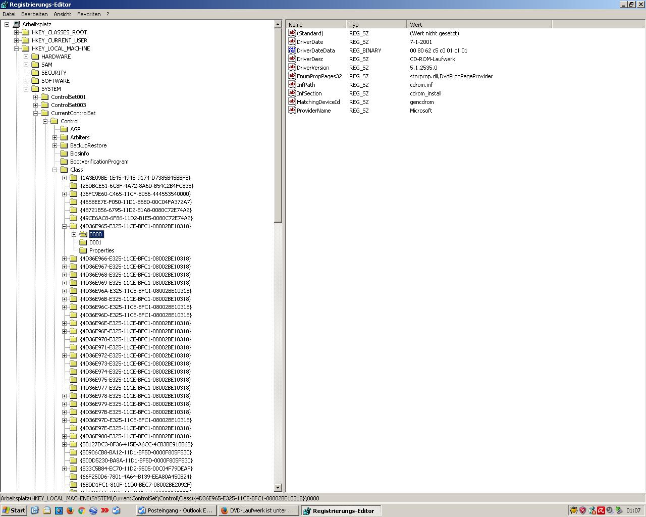

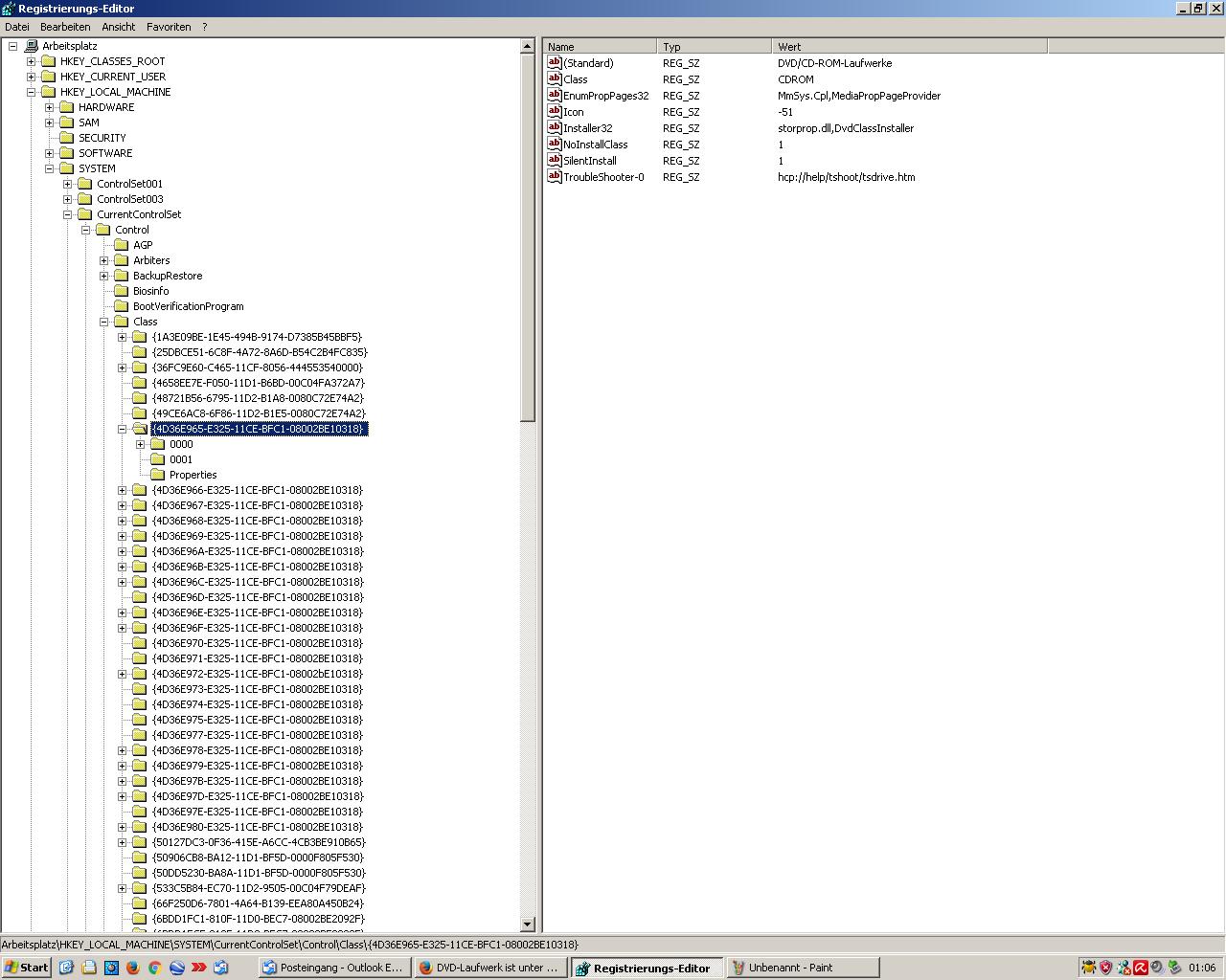

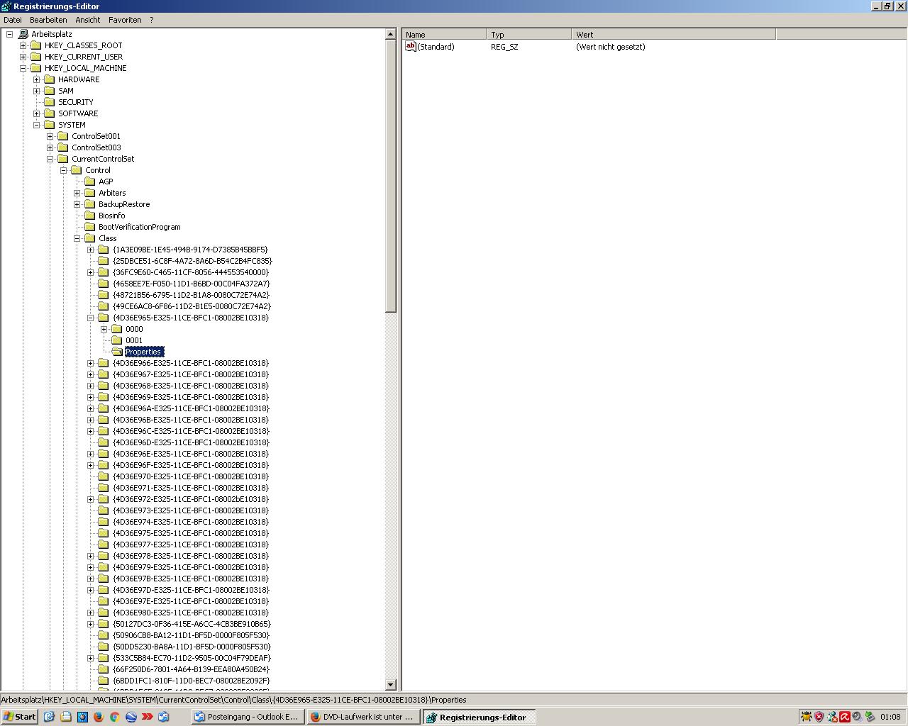

Lösch mal die Upper- und Lower-Filters aus der Registry.
hatte dasselbe Problem unter XP auch super oft. Reproduzierbar war es, wenn ich eine TV Softwar von Pinnacle installiert hatte
http://www.hardwarejournal.de/dvd-laufwerk-unter-xp-verschwunden.html
Danach Rechner am besten mal neu starten.
Aufpassen, dass du definitv die richtige Filter löschst, ich hab mal nicht aufgepasst und danach ging keine einzige Tastatur an egal welchem Anschluss mehr. Das war mies...:Systemwiederherstellung hat mich da gerettet.
