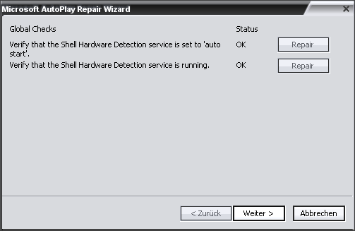

Es ist auch schon vorgekommen, das jemand in den Windows-Diensten gewütet hat und die ShellHardwareErkennung deaktiviert hat.
Schau mal ob dieser Dienst läuft und sein Starttyp auf "automatisch"steht.

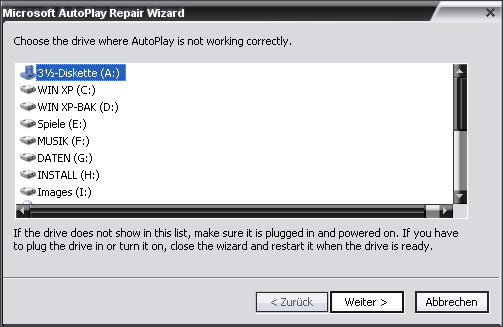

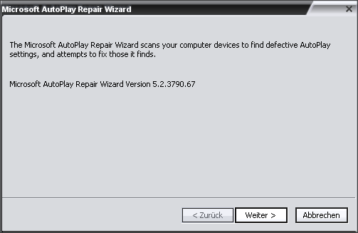

Vielleicht hilft auch das kleine Tools Autoplay Repair Wizard von Microsoft.
http://www.microsoft.com/downloads/details.aspx?FamilyID=C680A7B6-E8FA-45C4-A171-1B389CFACDAD&displaylang=en

Hallo.Also mit gpedit.msc ist klar,geht nicht da ich XpHome habe,ok. Shellhardwaredienst ist an,startet automatisch.Ja mit der Registry hab ich wohl Probleme,versucht auf 1 zusetzen,ohne Erfolg.Deshalb hab ich gemeint -zu doof dafür.Vielleicht auch was falsch gemacht?Wie soll das fertig aussehen,kannst du mir da nochmal helfen? Andrécutulhu schrieb:Aber welches WXP? "gpedit.msc" (Gruppenrichtlinieneditor) ist nur Betsandteil von WXP-Pro.

Hallo,arbeite als Admin.Habe mal deine Grafik mit meinen Daten verglichen,absolut das gleiche.Hmm?Wenn ich den Arbeitsplatz öffne steht dort c:,d:,e:.Früher stand dann noch f: -jetzt steht da DVD-RW-Laufwerk,hat das irgendeine Ursache oder ist das normal? Andrécutulhu schrieb:
Einen LW-Buchstaben wird das DVD im Arbeitsplatz aber wohl haben. Wenn nicht, dann vergib einen in der Computerverwaltung! (obwohl das unwahrscheinlich ist, wenn der LW-Buchstabe entfernt wurde wird das LW im Arbeitsplatz garnicht mehr angezeigt)
