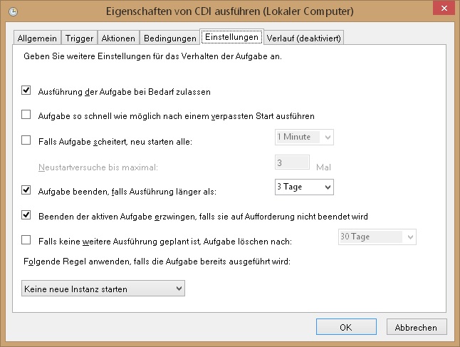

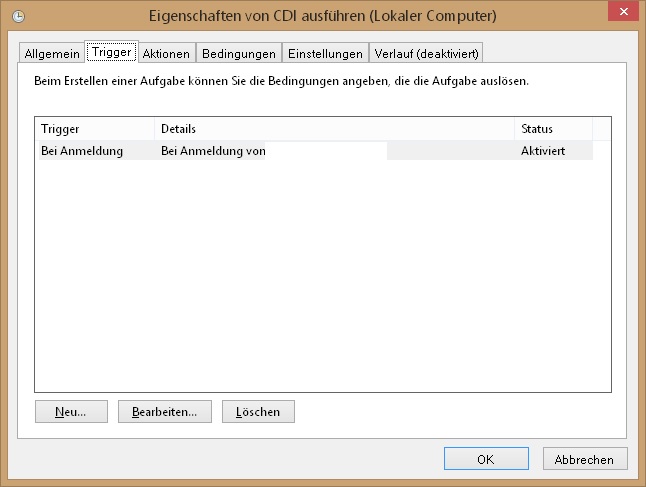

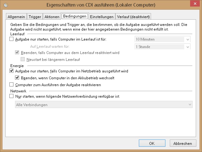

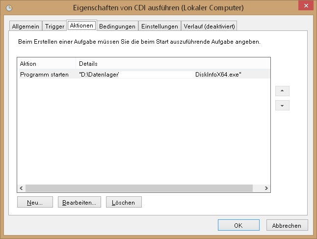

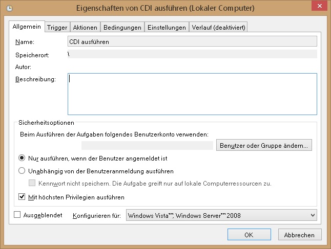

Schon mal mit der Aufgabenplanung versucht?
A
AdoK
Aufgabenplanung starten und oben rechts findest du 'Eine einfache Aufgabe erstellen ...' drauf klicken und du wirst Schritt für die Schritt durch die Erstellung geleitet/ geführt.
Das einzige was du evtl. testen solltest wann die Aufgabe gestartet werden soll ob 'Beim Start des Computers' oder 'Beim Anmelden', wobei ich vermute bei eher letzterem.
Und kurz vor 'Fertig stellen' kommt ein Fenster wo du den Haken vor 'Beim Klicken auf "Fertig stellen", die ...' setzen solltest, damit du ggfs. auch im sich neu öffnenden Fenster und dort unter 'Allgemein' die Admin-Rechte = Haken vor 'Mit höchsten Privilegien ausführen' setzen kannst.

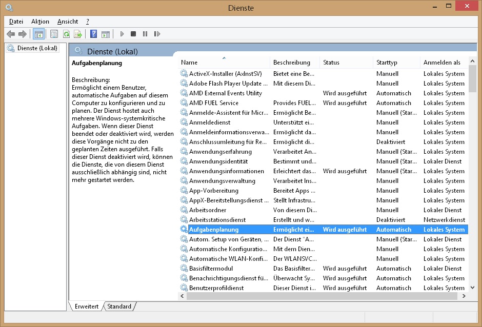

Wieso muss der Dienst 'Aufgabenplanung' erst gestartet werden?
Der startet in der Grundkonfiguration der Dienste automatisch bei Systemstart.
Und wie du im 3. Screenshot (Unbenannt2) sehen kannst, ist hier die x64 Version von CDI benutzt worden und die startetet einwandfrei und problemlos durch die Aufgabenplanung.
