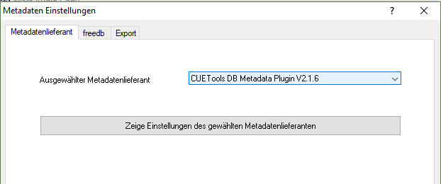

In den Einstellungen kannst du dann noch auswählen, welche Metadaten-Datenbank EAC verwenden soll, das ist hier:
"GD3" ist glaube ich die kostenpflichtige, die man aber kostenlos testen kann für 20 Alben oder so.

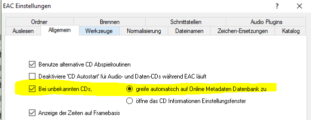

Man kann auch einstellen, dass die Metadaten automatisch abgerufen werden, wenn eine unbekannte CD eingelegt wird:

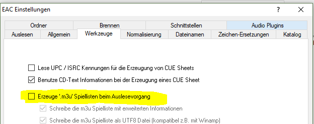

...und auch ob eine .m3u Playlist erzeugt wird, kannst du einstellen:
