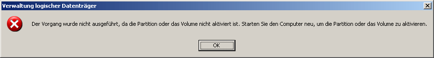

Hat alles wunderbar geklappt... unter Windows werden die auch bei Datenträgerverwaltung richtig erkannt, allerdings kann ich nicht über den Explorer darauf zu greifen... beim Versuch den 3 weiteren Partitionen einen Laufwerksbuchstaben zuzuweisen ist ein Fehler gekommen (siehe auch im Anhang!).
Also die erste Partition kann ich normal verwenden... wird auch richtig erkannt etc... aber anscheinend sind die weiteren irgendwie "nicht aktiv".
Jemand nen Tipp?

Hatte ja zuerst nur eine Partition drauf... dabei wurde unter dem Becker-Radio die Speicherkarte als "CF" erkannt ... nun habe ich die 4 Partitionen drauf, Becker erkennt nun die 1. Partition auf der Daten sind als CF1... das heißt theoretisch geht es schon!
Jetzt fehlt halt nur noch ein Verwaltungsprogramm unter Windows, welches Dateien auf die anderen Partitionen schreiben kann...
Ist ja im Prinzip nur software-Sache, müsste da doch etwas geben oder? Mit Linux arbeiten möchte ich nicht unbedingt.
