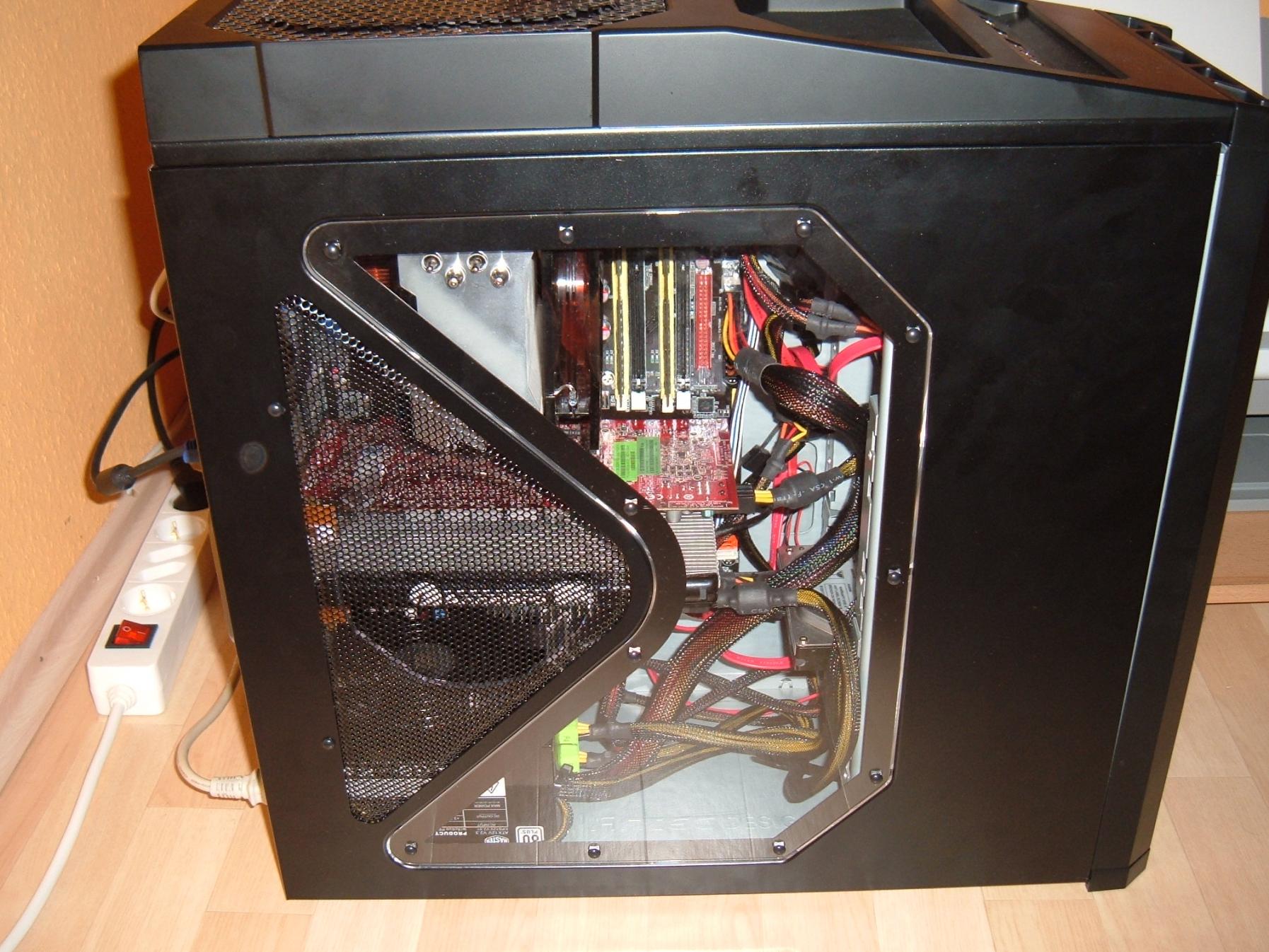

Pics werde ich morgen machen oder Übermorgen machen! Habe imo keine Digicam da!
Morgen müsste dann auch mein neues Gehäuse eintreffen! Dann siehts noch schicker aus:-)

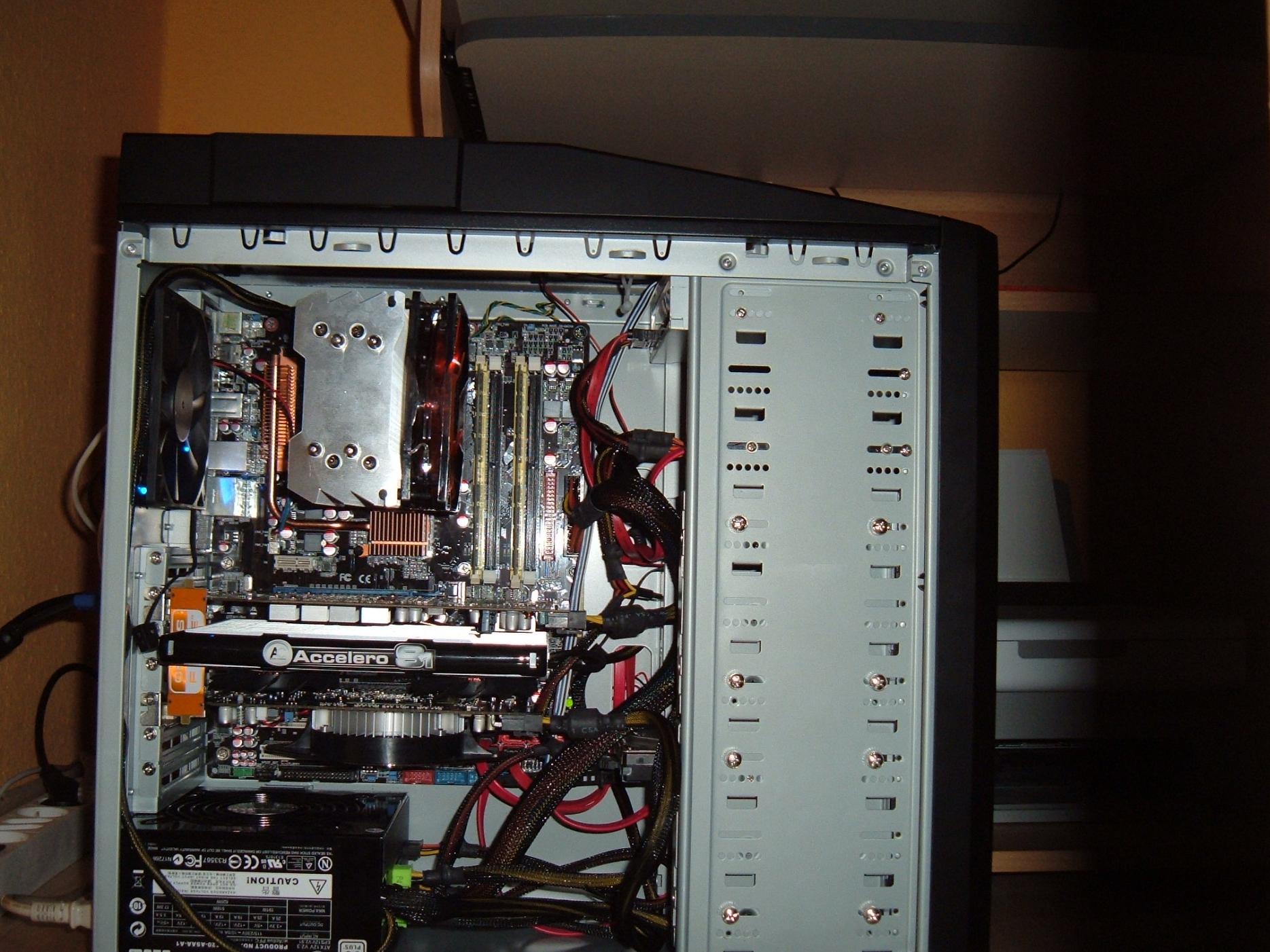

Wie hast du bitte die Brücken durch die Lamellen bekommen? Habe irgendwie auch keine Lust mich kaputt zufummeln, wenn die GraKas mal raus müssen. :freak:
Ausserdem bekomme ich die Karte nichtmal vernünftig eingebaut wegen dem Kühler, weil da Kabel stören die am MB sind.

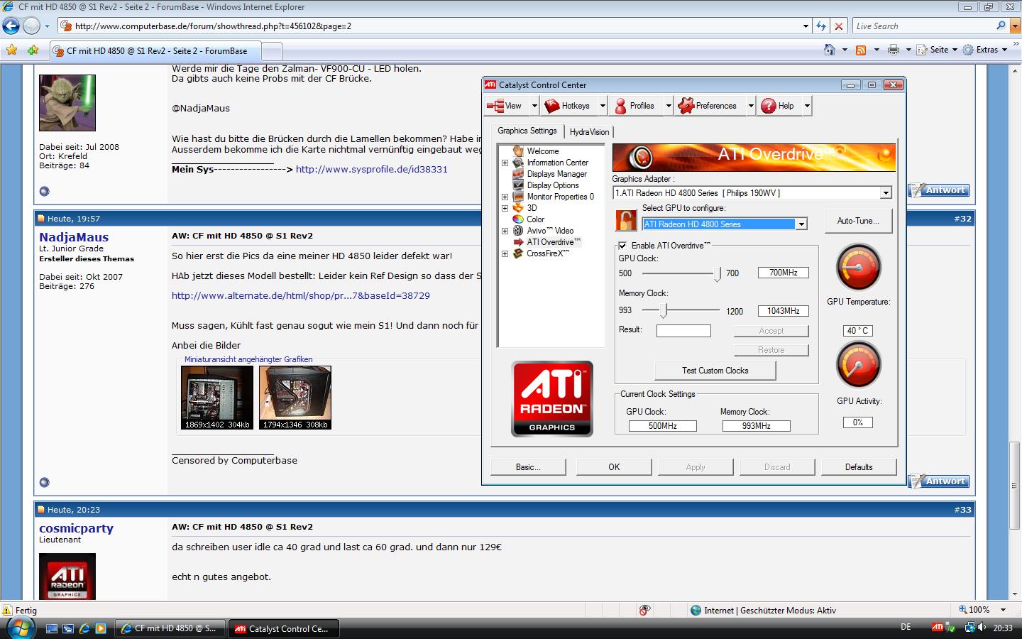

Dekt sich genau mit meiner Karte hier die Temps!
Ich denke wenn ich sie einzeln drinn hätte wäre sie mit Sicherheit nochmal 5 Grad Kühler! 2 HD 4850 sind schon ne gute heizung :-)
