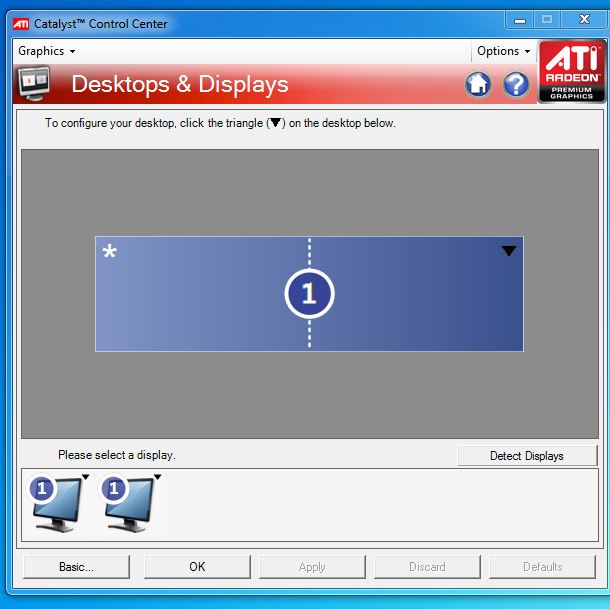

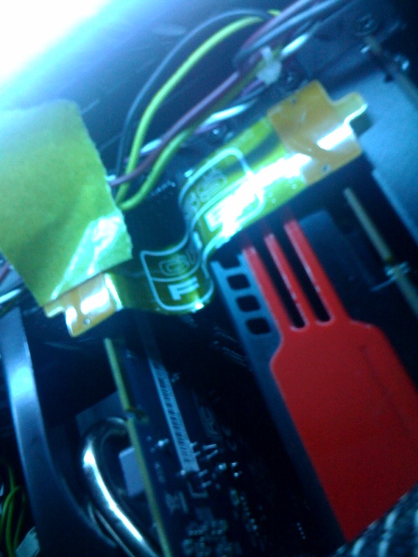

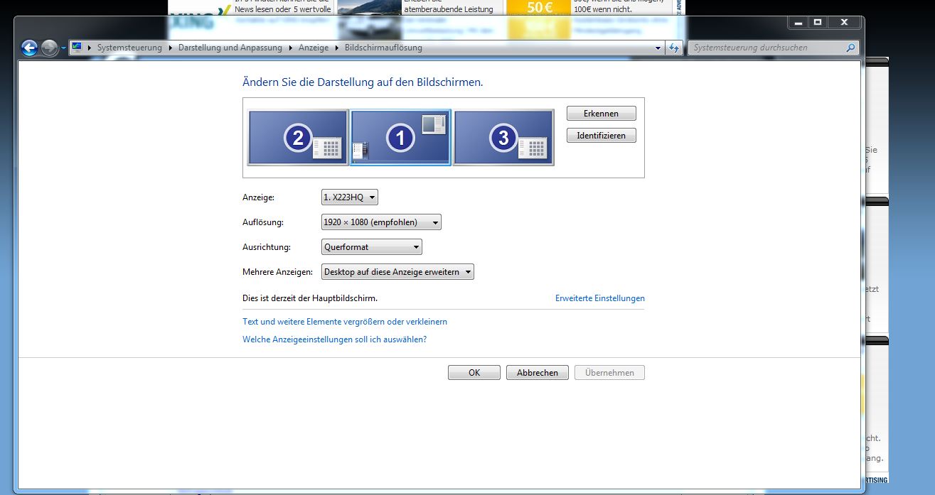

weis gerade nicht wie due es meinst.. so sieht es aus :
Hallo und willkommen hier.
Du hast die Einstellungen über WIN7 selber vorgenommen und damit deine Monitore zum Laufen gebbracht. das ist schon mal der erste Schritt.

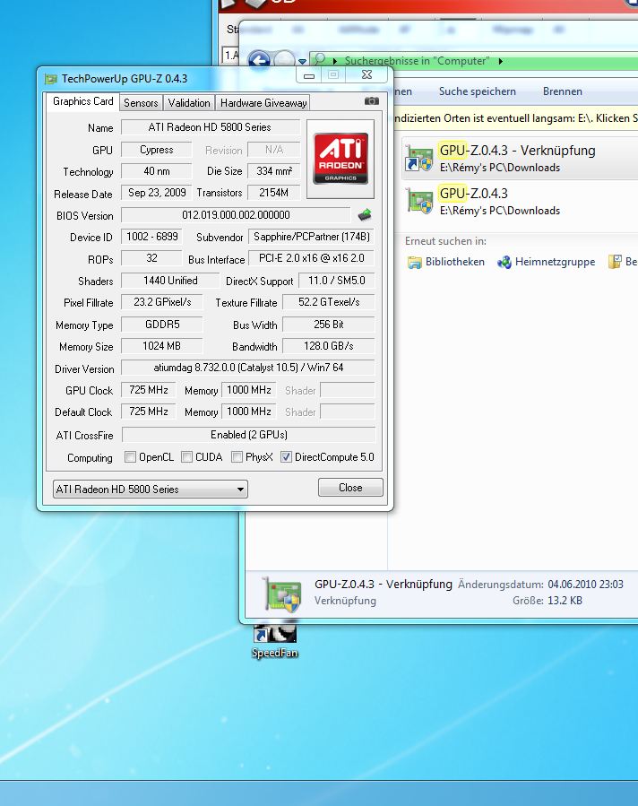

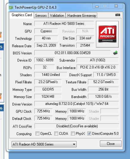

es sieht so aus bei mir ;)
Kein CF
Wäre richtig.

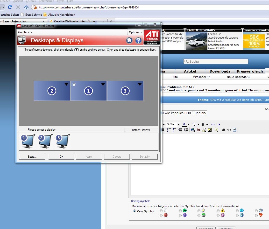

habe jetzt eine gruppe erstellt aber dann werden nur 2 bildschrime erkannt :(
sowie wenn ich ein häckchen mache (bei cfx)

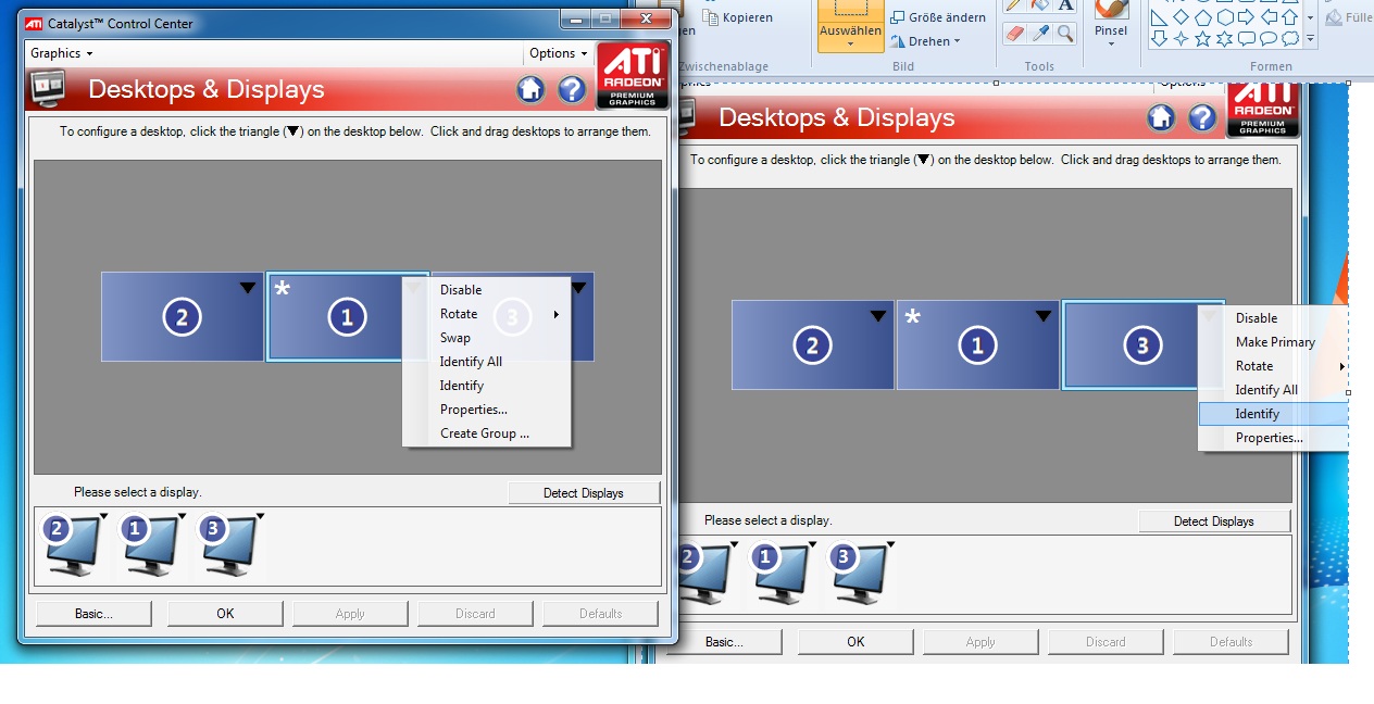

ich kann nur bei monitor 1-2 das mit gruppe erstellen klicken :freak:
und bei 3 nicht :grr:

supa jertzt habe ich es schon fertig gebracht dass es auf 2 bildschirmen funzt aber da sind ja die ränder dazwischen und daher etwas ungeeignet...

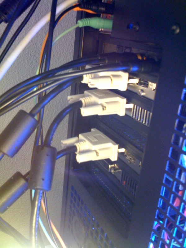

Guten Morgen!
dein zweites Fotos hilft mir weiter. Du brauchst noch eine "Bridge", es steckt nur eine. Hardwareseitig also auf jeden Kontakt oben an der Karte eine Bridge. Im Regelfall ist jeder Karte eine beigelegt, manchmal liegt auch dem Mainboard selber eine bei, schau mal in den Verpackungen nach.
Bevor du dann eine Gruppe erstellst, empfehle ich dir nach dem ersten Start mit beiden Brücken, nochmal denselben ATI-Treiber zu installieren und ggf. einen Neustart des PCs durchzuführen. Das ATI-ControllCenter sollte dann selbstständig den Crossfire-Modus aktivieren.
Überprüfe dann, ob der Crossfire-Modus auch aktiv ist (CCC -> Options -> Eintrag unter Overdive). Und anschließend geht es an das Erstellen der Gruppe.
Und zur Erinnerung noch: bei drei Monitoren, werden alle drei an der ersten Grafikkarte angeschlossen. Damit das Spielen mit "eyefinity" auch funktioniert, ist zu beachten, dass einer der drei Bildschirme über den displayport (! NICHT HDMI) direkt angeschlossen ist.
Monitor1 = DVI / Monitor2 =DVI/ Monitor3 = displayport (und alles an Karte1, auf dem Foto, die Rechte).

waaaas es geht nicht wenn ich alle per dvi angeschlossen habe?
ich habe mir extra die 2 grafikkarte geholt weil ich dachte dass ich dann alle per dvi anschliessen kann...
Sorry, aber das ist Blödsinn, man benötigt nur eine CF-Brücke für ein System mit 2 Karten. So, wie es eingerichtet ist auf dem Photo, ist es OK. Eine zweite Bridge ist nicht nötig, es sei denn, man möchte eine dritte Karte einbinden... oder eben zu Optikzwecken ;)

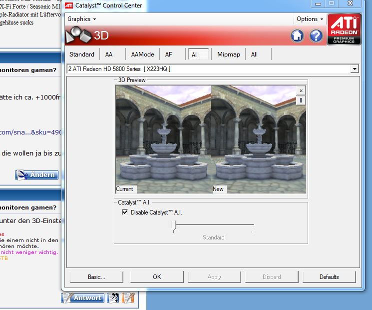

Was auch nicht alle wissen; Catalyst A.I. muß aktiviert sein (auf Standart), sonst klappt das nicht mit Crossfire.
danke für die hilfe was meinst du mit Catalyst A.I.?

Catalyst AI ist ein Schalter im Treiber. Nennt sich genau so, findest Du unter den 3D-Einstellungen.
wenn ich dass häkchen setzte oder nicht ändert sich nichts... (habe dann wider auf cf aktivieren geklikt)

Den Haken bei Catalyst A.I. mußt du rausnehmen (AI aktivieren) und den Haken bei CrossfireX setzen (CFX aktivieren). Am besten zu Sicherheit Rechner einmal neu starten und dann sollte CF aktiviert sein.

neu gestartet... häckchen rausgenommen cf häckchen gesetzt und jetzt sieht es nicht enmal mehr den 3 monitor :-/
LG
super jetzt heisste sogar schon enabled 2Gpus so wie oben beschrieben
abr wie beim anderen foto sieht man nur die 2 monitore :S

Wenn man mit 3 Monitoren spielen will MUSS einer über Displayport angeschlossen sein! Anders geht es nicht
hab ich mirs gedacht... aber das geht mit dem dell adapter für 111.- fr ? (habe oben denn link gepostet)
