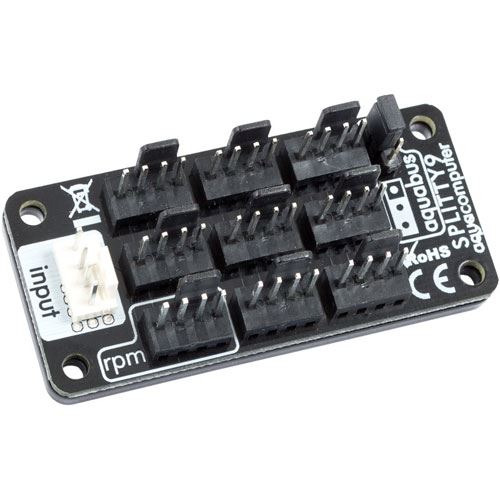

Hallo! Folgendes Problem:
Ich habe in meinem PC 2 Gehäuse Lüfter. Diese haben bisher die Abwärme von einem Ryzen 7 5800x und einer RX6900XT aus dem Gehäuse befördert. Nun fiel mir auf das ich mit offenem Gehäuse wesentlich bessere Temperaturen der Hardware erzeuge weshalb ich 5 weitere Lüfter + Aqua splitty9 ( ein 1 zu 9 Y-Kabel quasi ) bestellt habe. Mein Mainboard (Asus x570 gaming tuf) bietet allerdings nur 3 CHA_FAN Anschlüsse mit jeweils 1A Ausgangsleistung. Nun habe ich vor, 5 Lüfter mit einer Nennleistung von jeweils 0,2A über einen Splitter an CHA_FAN1 zu betreiben, die zusammen exakt 1A benötigen. Also exakt der Menge die der Lüfteranschluss zur Verfügung stellen kann.
Kann das zu Problemen führen ? Sollte ich besser ein wenig "Spielraum" lassen und nur 3-4 Lüfter an einen Anschluss hängen ? Oder packt das Mainboard es ständig maximale Leistung über den Anschluss auszugeben?

Splitty ist eigentlich für den Anschluss an eine separate Lüftersteuerung gedacht, die dann auch deutlich mehr Leistung bietet. Wenn du den Anschluss am Mainboard überlastet, brennt er halt durch.
In der Theoreie. Bitte zeige mal den Splitter aka Y-Adapter!
Wenn der Splitter parallel aufgebaut ist, kann Dein Vorhaben gelingen, wenngleich der Transistor an seiner Kotzgrenze agiere. Wenn der Splitter die Lüfter in Reihe schaltet, dann kann die Voltage pro Lüfter in so weit abgefallen sein, dass es mitunter für die Anlaufspannung und die Ent-/ Beschleunigung zu eng werde.
Dürfte parallel geschaltet sein. Ist der Aqua splitty9.

Meines Wissens geben die splitter nur 1 x das PWM Signal (4-Pin) weiter. Alle anderen Anschlüsse laufen auf Volllast (3-Pin).

Edit: Warum hast du nicht für 2 EUR mehr den Splitty9 active genommen. Dann hättest du dir garkeine Gedanken machen müssen.
Reaktionen: didi4238
Wusste nicht das es den gibt 🤦 danke für den Hinweis, werde ich wohl umtauschen... Gibt der das pwm Signal dann auch so weiter an die anderen Lüfter ? Mir ist wichtig das die Lüfterdrehzahl mit der cpu temp gekoppelt ist und ich das mit der Asus Q-fan Regelung steuern kann.
Ich würde bei der anzahl an Lüftern, die du anschließen willst, lieber einen aktiven Splitter nutzen. Denn so bist du da schon hart an der Grenze.
Der Vorteil eines aktiven Splitters ist, dass die Stromzufuhr direkt vom Netzteil kommt und vom Board nur noch das PWM Signal genutzt wird.
Und notfalls kann man noch welche drannhämgen.:schluck:
Hab den Austausch bereits arrangiert 👍 hab jetzt alternativ die Lüfter Anschlüsse vom Netzteil benutzt solange. Cpu Wasserkühlung in der Mitte (Pumpe liegt natürlich tiefer um Lufteinschlüsse zu Vermeiden) bläst Luft rein, noch ein zusätzlicher Lüfter bläst mittig Luft rein (Lian Glaskasten, ist wirklich in der Mitte) unten blasen 3 rein und oben 3 raus. Scheint gut zu laufen bis jetzt
