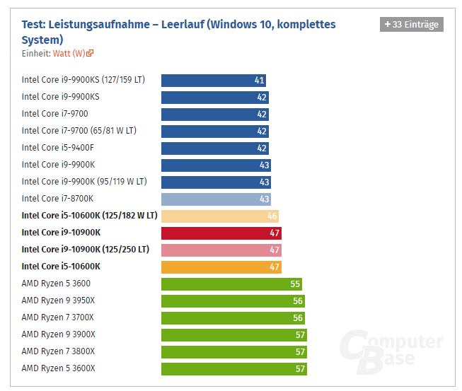

Bei dauerhaften 100W Verbrauch, würde ich mir darüber Gedanken machen. Das ist der Verbrauch im Leerlauf beim CB Testsystem inklusive einer 2080Ti.beckenrandschwi schrieb:zu 95% ist der Rechner eh im Leerlauf - zumindest bei mir - und verbraucht um die 100W
