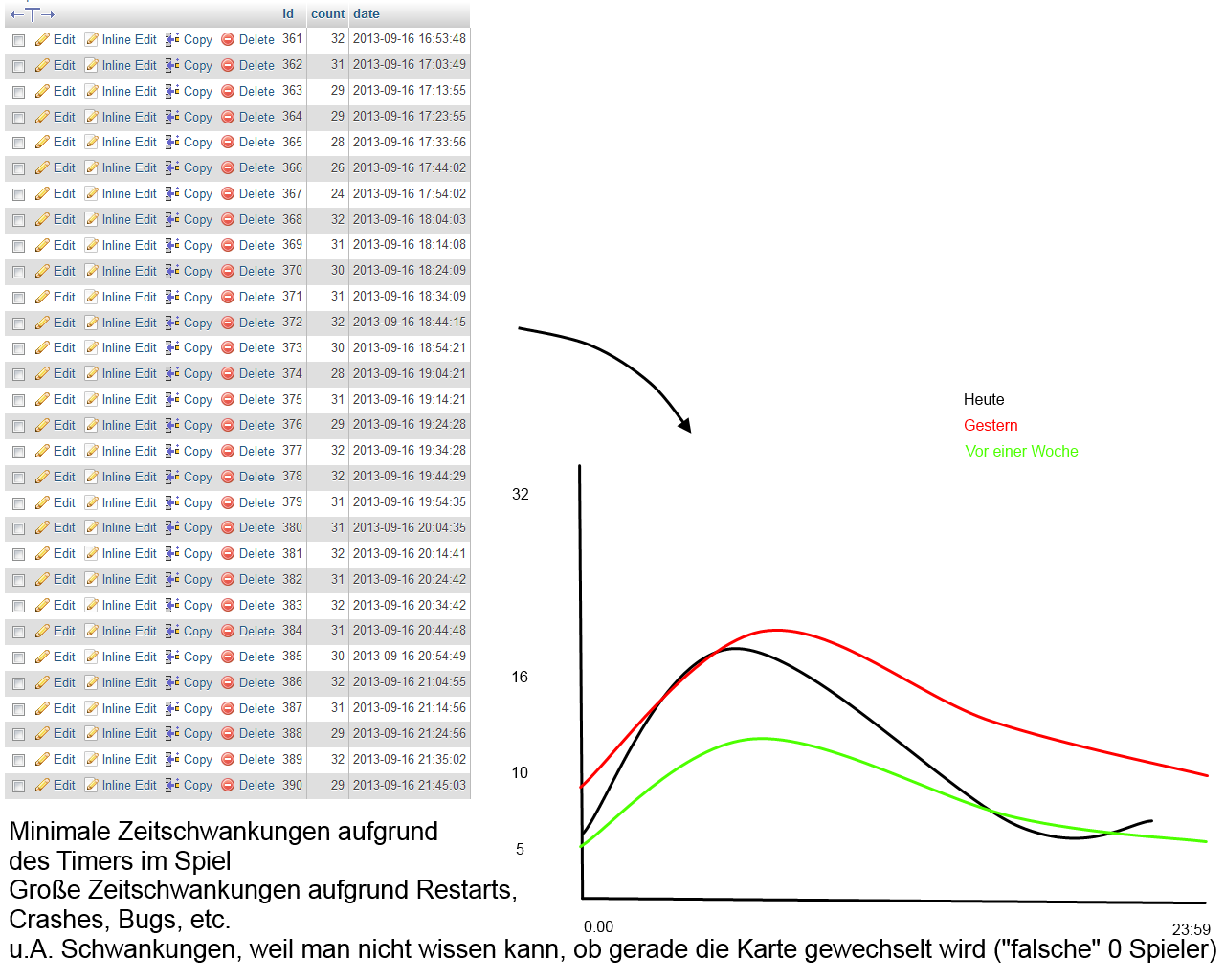

Ich versuche mal das Problem näher zu beschreiben:
Ich habe einen Gameserver, der regelmäßig die Spielerzahl mit der Uhrzeit in die Datenbank schreibt. Jetzt möchte ich online eine Übersicht haben von heute, dem Tag davor, und heute vor einer Woche. Problem ist jetzt, dass die Uhrzeiten der Einträge nicht "senkrecht" verlaufen (wenn man sich die Einträge als Spalten gemäß der Uhrzeit als Entfernung vorstellt), sondern sich halt unterscheiden. Da sind die Einträge nicht immer um 9:05, sondern auch mal um 9:06 (stattdessen), oder gar nicht.
Jetzt könnte ich natürlich die Zeit auf die Y-Achse hauen und das Ganze drehen (irgendwie nachträglich), aber das würde die Legende unlesbar machen usw..

Also am besten postest du mal einen kleinen Auszug aus den Daten und ein Bild wie du dir vorstellst wie es am Ende aussehen soll.

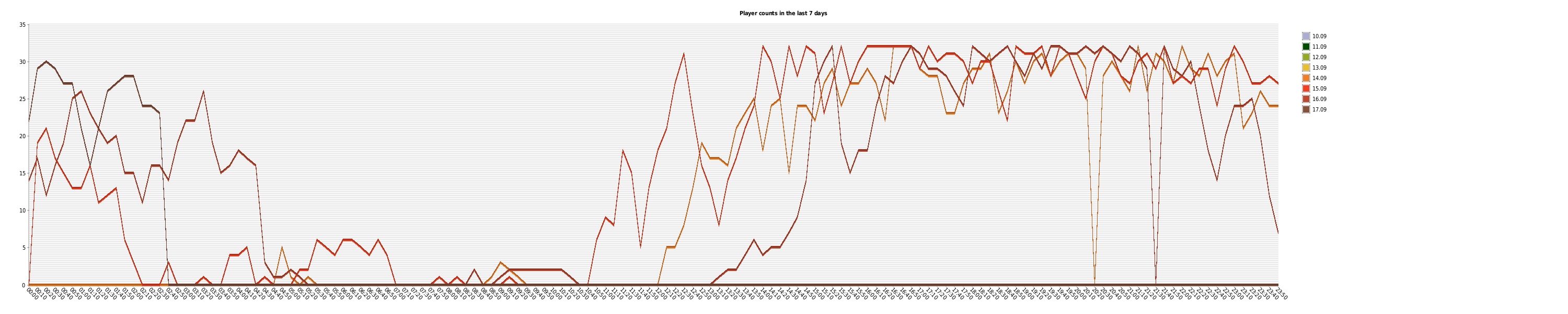

Ich habe mir jetzt mal die Mühe gemacht und das rausgeholt, was ging:
(Das ist jetzt für 7 Tage)
Was ich dazu tue:
-Das Plugin auf dem Server stellt sich am Anfang so ein, dass es wirklich alle glatten 10 Minuten updatet (gibt allerdings Schwankungen von mehreren Sekunden)
-Ich runde die Ergebnisse im PHP-Skript auf 10 Minuten
-Ich setze alle anderen Werte am Anfang auf 0 (die fehlenden oder einfach noch nicht belegten aufgrund der Uhrzeit) und fülle dann die Werte)
Frickelei, weil ich das Interval nicht ändern kann, ohne Plugin und Skript anzupassen.
Andere Sachen, die mich noch nerven:
-Ich brauche AA
-Ich muss noch die Abschnitte auf der X-Achse entweder manuell setzen, oder gleich abschalten
-Dass es einfach runtergeht, anstatt abzubrechen, wenn es keine aktuelleren Werte gibt
Eins nach dem Anderen, denke ich mal...

Ich würde auf die x-Achse die Minuten seit Tagesbeginn legen (man bekommt da sicherlich auch noch ne schöne Beschriftung hin). Dann kannst du doch für jeden Zeitraum (heute, gestern, letzte Woche) mit deinen Werten eine Kurve malen. Dabei spielt es dann keine Rolle mehr ob der Punkt jetzt bei Minute 600 oder 601 ist, da das ja sehr nahe beisammen liegt.
Wenn du also angenommen heute und gestern einen Eintrag um 0:20 von letzter Woche allerdings einen Eintrag um 0:19 hast müsstest du beispielsweise die beiden Tupel <20,19,null> und <null,null,16> eintragen.
Ich hab mal ein kleines Beispiel gebaut.
https://code.google.com/apis/ajax/playground/?type=visualization#line_chart
Der von mir getestete Code seht folgendermaßen aus und stellt den Zeitraum von 0:00 bis 1:00 dar. Mit Schwankungen von +-1min gibt es alle 10min einen Wert für die drei Bereiche.

Achso, ich darf Werte auslassen? Dann müsste ich ja nur "mergen" wie du sagtest.
Was ich auf jeden Fall machen muss, ist entweder die X-Achsen Abschnitte deaktivieren, oder selber festlegen.
Der Graph sieht auch soweit sehr schön aus. Ich muss mal gucken, was ich mit der bisherigen Lösung aus pChart herausholen kann und werde dann mal vergleichen. Müsste dann halt nur mit Ajax oder so rumfuchteln, mal sehen ob es das dann Wert ist.
Vielen Dank auf jeden Fall, vor allem für deine Mühen und deiner Langatmigkeit. :p
