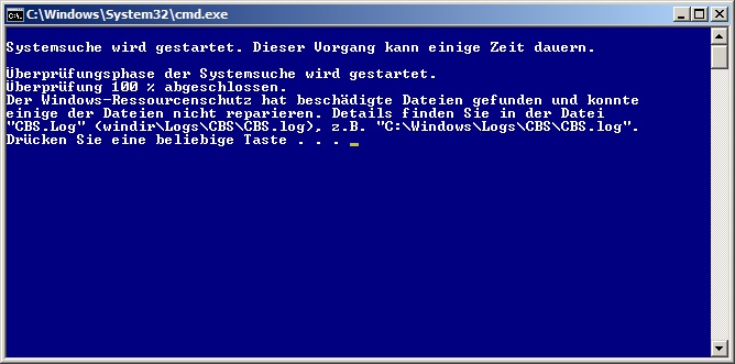

Check mit sfc -scannow wirft mir Fehler die nicht repariert werden können
skorpion68 schrieb:
zu deinem Problem würde ich gern mal das LOG sfcdetails.txt sehen und bitte dich, dass du die Eingabeaufforderung (cmd.exe) mit erhöhten Rechten öffnest und folgenden Befehl ausführst:
Ich habe den Befehl ausgeführt und erhalte ein leeres logfile auf dem Desktop.

Auch diese Variante zeigt keinen Erfolg. Ich erhalte die Meldung das einige Dateien nicht repariert werden konnten.

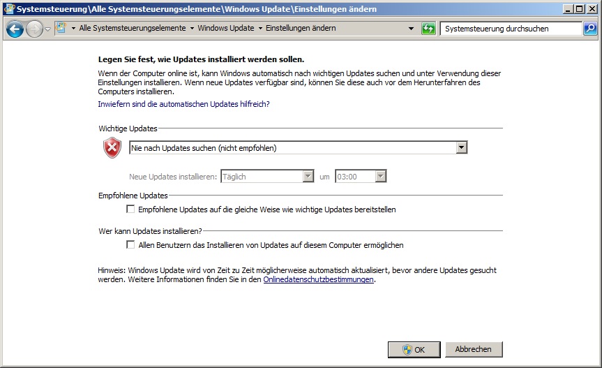

Wie ich vermutet habe ist bei Windows Update etwas schief gegangen und ich bitte dich, dass du Windows Update öffnest und wie folgt einstellst:
764140
Starte danach Windows 7 neu damit die Änderung übernommen wird.

Habe wieder die Meldung das einige Dateien nicht repariert werden können.
und noch die Datei LOG sfcdetails.txt:

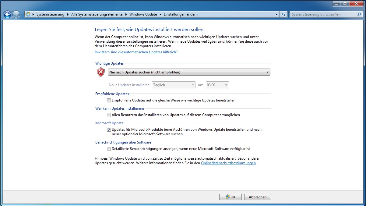

Außerdem sieht das Fenster mit den Einstellungen für Updates bei mir anders aus. Bei mir fehlen die beiden unteren der vier Optionen.

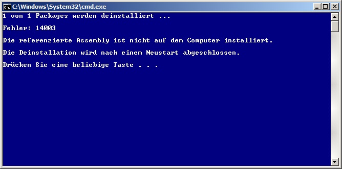

Sollten Fehler auftreten dann teile uns diese bitte mit, eventuell einen Screenshot von der Eingabeaufforderung an die nächste Antwort anfügen, ansonsten erstelle nach dem letzten Neustart ein neues LOG PackagesList.txt und füge es an deine nächste Antwort an.
Vor dem Neustart hatte ich eine Fehlermeldung (14003) beim deinstallieren (siehe Bild)

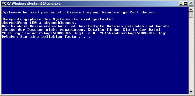

Hier auch noch die Datei sfcdetails.txt. Ansonsten hatte ich wieder nach dem sfc Scan die gleiche Fehlermeldung:

Wieder die Fehlermeldung, das Fehler gefunden wurden und nicht repariert werden können.
Ich habe mir eben dein LOG sfcdetails.txt angesehen und muss dir leider mitteilen, dass der Fehler aus Beitrag #26 immer noch vorhanden ist. Da die De- bzw. Installation des Package KB2937610 nicht geholfen hat könnten wir jetzt gemeinsam eine weitere Reparatur vornehmen oder du installierst Windows 7 neu.
