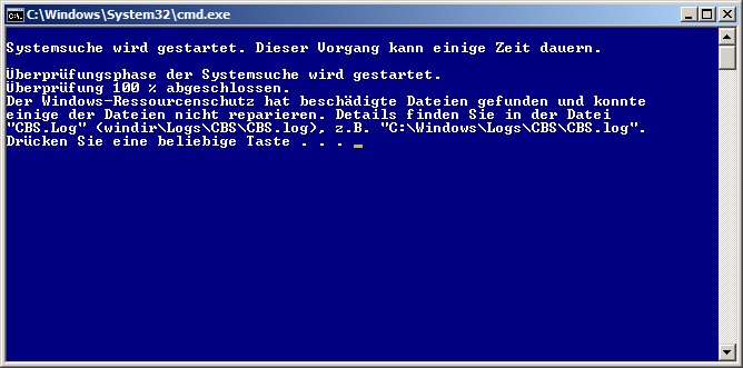

Die Fehlermeldung nach dem sfc Scan war die gleicht. Hier die beiden Log Dateien:
  • CheckSUR (2).zip
    CheckSUR (2).zip
  • sfcdetails.txt
    sfcdetails.txt

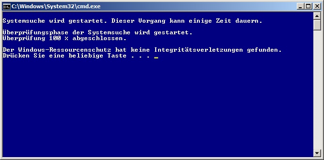

skorpion68 schrieb:
Die 1. Ausgabe: 1 Datei(en) kopiert und die 2. Ausgabe: 2 Datei(en) kopiert solltest du nach Ausführung des Scripts gesehen haben, wenn dem so war dann führe bitte noch einmal das Script SFC-Scan.cmd aus Beitrag #24 aus. Zur Gegenprobe führe danach noch das Systemupdate-Vorbereitungstool aus. Füge das neue LOG sfcdetails.txt sowie das LOG CheckSUR.log per Archiv CheckSUR.zip an deine nächste Antwort an.
Optimal. Diesmal hat es funktioniert und die Fehler sind weg, wie in den Log files zu lesen ist. War eine aufwendige Reperatur (waren glaub 8 sfc Scans insgesamt) aber hat ja dann doch noch geklappt und vielen Dank für deine Mühe (hat mir eine aufwendige Neuinstallation erspart). Um noch einen Verbessungsvorschlag zu machen: es wäre sehr gut wenn alle Scripte von dir von 1 bis x durchnummeriert werden dann kann ich den Reperaturvorgang besser nachvollziehen bei der Anzahl der Dateien und kann mir beim nächsten mal evtl. schon komplett selber helfen indem ich die Scripte umschreibe, also die defekten Dateien aus den Logfiles suchen und dann per Editor in die Scripte eintrage usw.

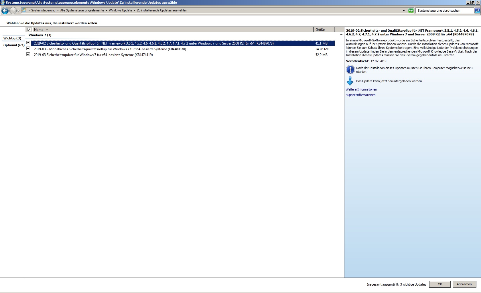

skorpion68 schrieb:
Führe danach eine Suche nach Updates durch und erstelle von den gefundenen Updates bitte einen aussagefähigen Screenshot.
Hier der Screenshot:
Opa Hermie schrieb:
Abhilfe: Ein Image mit integrierten Windows-Updates nutzen. Das musste ich letztes Jahr machen und es hat sehr gut funktioniert, hat lange gedauert, war aber sehr einfach.
Ein Image von Windows zu erstellen hatte ich auch noch im Sinn und ist dann mein nächster Schritt.
Installationsempfehlung:
1. KB4474419 -> Neustart,
2. KB4489878 -> Neustart,
3. KB4487078 -> kein Neustart.
Heute ist natürlich der monatliche Patchday, sodass aktualisierte Rollup Updates veröffentlicht werden.
Bitte installiere auch noch das empfohlene Update KB2852386 damit du während einer erweiterten Datenträgerbereinigung auch eine Windows Update-Bereinigung vornehmen kannst.
Ja, KB4489878 wird um 19.00 Uhr abgelöst, so dass der Vorgang erneut ausgeführt werden muss. Wird bis dorthin einfach abgewartet, kann eine Installationsrunde entfallen.
Außerdem fehlt mit Sicherheit KB4490628. Wenn alles erledigt scheint, muss nochmals nach Updates gesucht werden, da KB4490628 nicht in Gesellschaft anderer Sicherheitsupdates angeboten wird.
