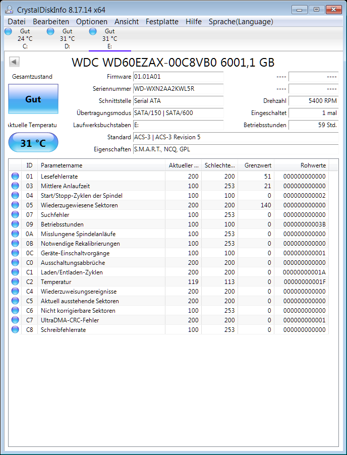

hab mir 2 Platten gegönnt die ich bevor ich denen reale Daten gebe testen möchte.
Folgendes Vorgehen hab ich hier im Forum gefunden.
Zuerst mal per CDI die SMART-Werte per Screen sichern,
-dann per HDTune einen Oberflächentest (kein Schnelltest)
-dann die HDD formatieren (kein Schnellformat)
-dann per H2testw die Platte Nullen
alles klappte bisher nur H2testw scheint zu spinnen bei HDDs mit NTFS
hier bekomm ich folgendes
und beim prüfen kommt:
Achtung: Nur 5722854 von 5723166 MByte getestet.
Der Datenträger ist wahrscheinlich defekt.
5,4 TByte OK (11720404680 Sektoren)
156 KByte DATEN VERLOREN (312 Sektoren)
Details:
156 KByte überschrieben (312 Sektoren)
0 KByte leicht verfälscht (< 8 Bit/Sektor, 0 Sektoren)
0 KByte mit Datenmüll (0 Sektoren)
156 KByte mehrfach genutzt (312 Sektoren)
Erster Fehler bei Offset: 0x000002ba8fa60000
Soll: 0x000002ba8fa60000
Ist: 0x000002ba8fa00000
H2testw Version 1.3
Leserate: 83,4 MByte/s
H2testw v1.4
Ist das normal bei NTFS oder kann die Platte evt einen Defekt haben?
Danke schon mal
VG
Dominique

Was sagen denn die Smartwerte, tauchen da die die "defekten" Sektoren auch auf z.B. bei CDI?

Da ist z.B. ein UDMA CRC Fehler drin. Gut möglich das sich das SATA-Interface mal kurz verschluckt hat in den 17 Stunden Dauerschreiben.
Ansonsten ist die Festplatte völlig in Ordnung.
Ich hätte sie nur nicht so gequält. Egal ob manche sagen das sie das ab können muss oder nicht.
Reaktionen: madmax2010
wegen der 1 hinten am Wert?
Sollte man sie daher eher austauschen lassen oder macht der Fehler realen Daten nichts?

Die Festplatte ist vollkommen in Ordnung! Da muss nix ausgetauscht werden!
UDMA CRC Fehler liegen meist am verwendeten SATA-Kabel.
