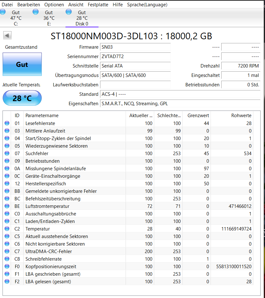

Ich poste mal in diesem Thread, da er mir ganz passend zu meiner Frage erscheint und ich nicht direkt einen neuen aufmachen wollte. Ich hoffe das passt. Habe mir eine Seagate Exos x20 18 TB Platte für Backups angeschafft. Bevor ich die Platte aktiv nutze, dachte ich mir ich lasse, wie hier im Thread beschrieben, einen Error Scan mit HDTune laufen. Sonst habe ich mit der Platte bisher nichts gemacht. Intern im PC angeschlossen und los gings. Der Scan läuft noch und der Smart Wert für Lesefehlerrate schnellt nach oben. Wie ist das zu interpretieren, muss ich mir Gedanken um die Gesunfheit der Platte machen?

Seagate HDD die drölfzigtausendste:
Seagate verwendet für Lese- und Suchfehler einen geteilt auszuwertenden 12-Stelligen hexadezimalen Rohwert. Die dezimale Anzeige der Rohwerte ist hier irreführend.
Bsp.:
Lesefehler: 19.118.774 dez. = 0000 0123 BAB6 hex. = 0 Lesefehler (erste 4 Stellen), 19.118.774 Lesevorgänge (letzte 8 Stellen).

Vielen Dank für die Erläuterung! Hatte bisher keine Seagateplatten verbaut und war daher doch arg überrascht über die anderen Werte. Mir war nicht bewusst, dass diese hier schlicht anders ausgebeben werden und somit auch anders zu lesen sind. Hatte in meinem Panikmoment vorhin nicht die Idee, nach Smartwertinterpretation speziell für Seagate zu suchen und hatte mir nur allgmeine Infos angesehen.
Wieder was gelernt, entschuldigt wenn die Frage zum zichsten mal gestellt wurde.
