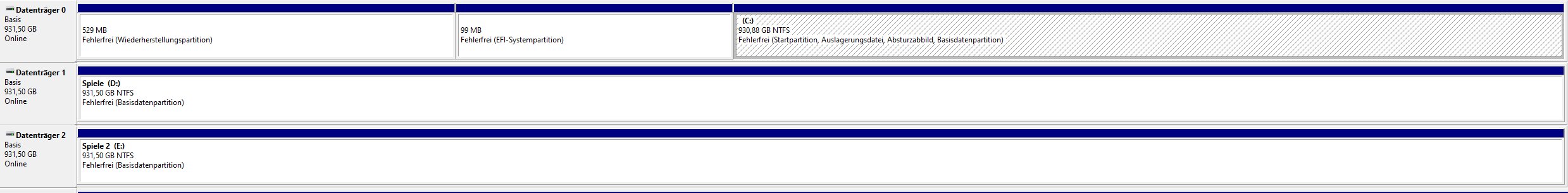

Ich habe vor zwei Jahren mit Hilfe hier aus dem Forum meinen neuen Rechner über Alternate erworben. Wie ich dann Windows installiert habe, landete das ausgerechnet auf der langsamsten SSD, einer 1 TB Samsung 860 QVO, weil Alternate die Platte an den Bus 0 gehängt hat und Windows dann automatisch auf diese installierte, während mir die zwei schnelleren Samsung 970 Evo beim Installieren noch gar nicht angeboten wurden.
Da mein Mainboard eine dritte SSD NVME aufnehmen kann, möchte nun eine 2 TB hinzufügen und das System dann neuaufsetzen. Wie kann ich es diesmal vermeiden, dass Windows auf der 860 QVO landet? Muss ich die Platten im Rechner austauschen oder nur beim Partitionieren etwas beachten, vorbereiten etc.? Ich habe ein Bild von meiner jetzigen Datenträgerverwaltung angehängt. Da ich vom Partitionieren seit einigen Jahren kaum noch Ahnung habe, wäre ich super dankbar, wenn Ihr mir erklären könntet, auf was ich achten muss. Ob ich ein Partitioniertool nutzen sollte und ob ich im ersten Schritt irgendwas im Rechner ändern muss. Bitte erklärt es so einfach wie möglich, denn außer Spiele installieren und spielen habe ich seit vielen Jahren nicht mehr unter Windows gemacht.
Das neue System wird dann vier Platten haben:
1. 2 TB Samsung 970 EVO Plus (oder Pro)
2. 1TB Samsung 970 EVO
3. 1TB Samsung 970 EVO
4. 1TB Samsung 860 QVO
Wie hier gelistet würde ich mir die Reihenfolge in der Datenträgerverwaltung wünschen, um Windows dann auf die neue SSD zu installieren.

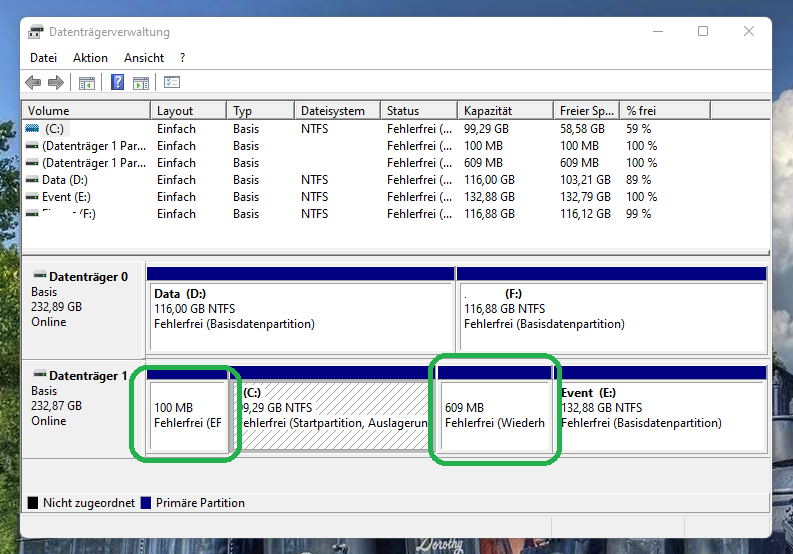

Dein aktuelles Windows aus deinem Screenshot ist schon im UEFI/GPT Modus installiert. Das siehst du an den 100mb und 529mb Partitionen. Bei meinem Win 11 sind das 609mb am Ende.

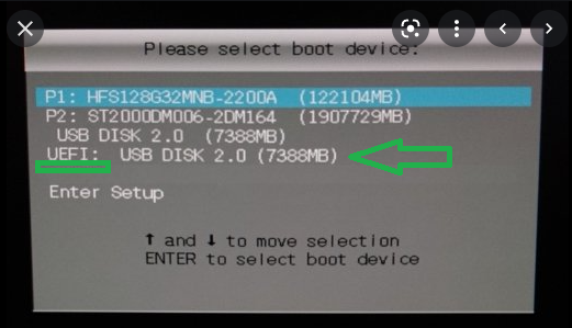

Wenn du Windows von einem USB Stick aus mit dem Vorsatz ''UEFI startest, wird Windows im UEFI/GPT Modus installiert.
Die grün markierte Position müsstest du dann wählen.
Reaktionen: Dr. McCoy
