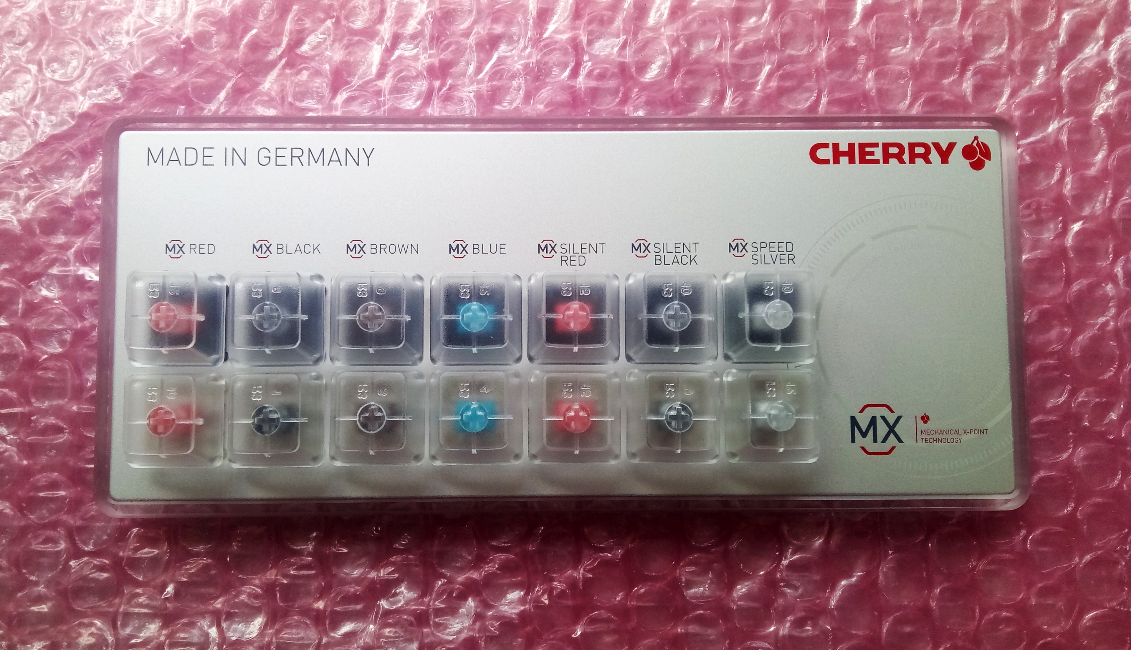

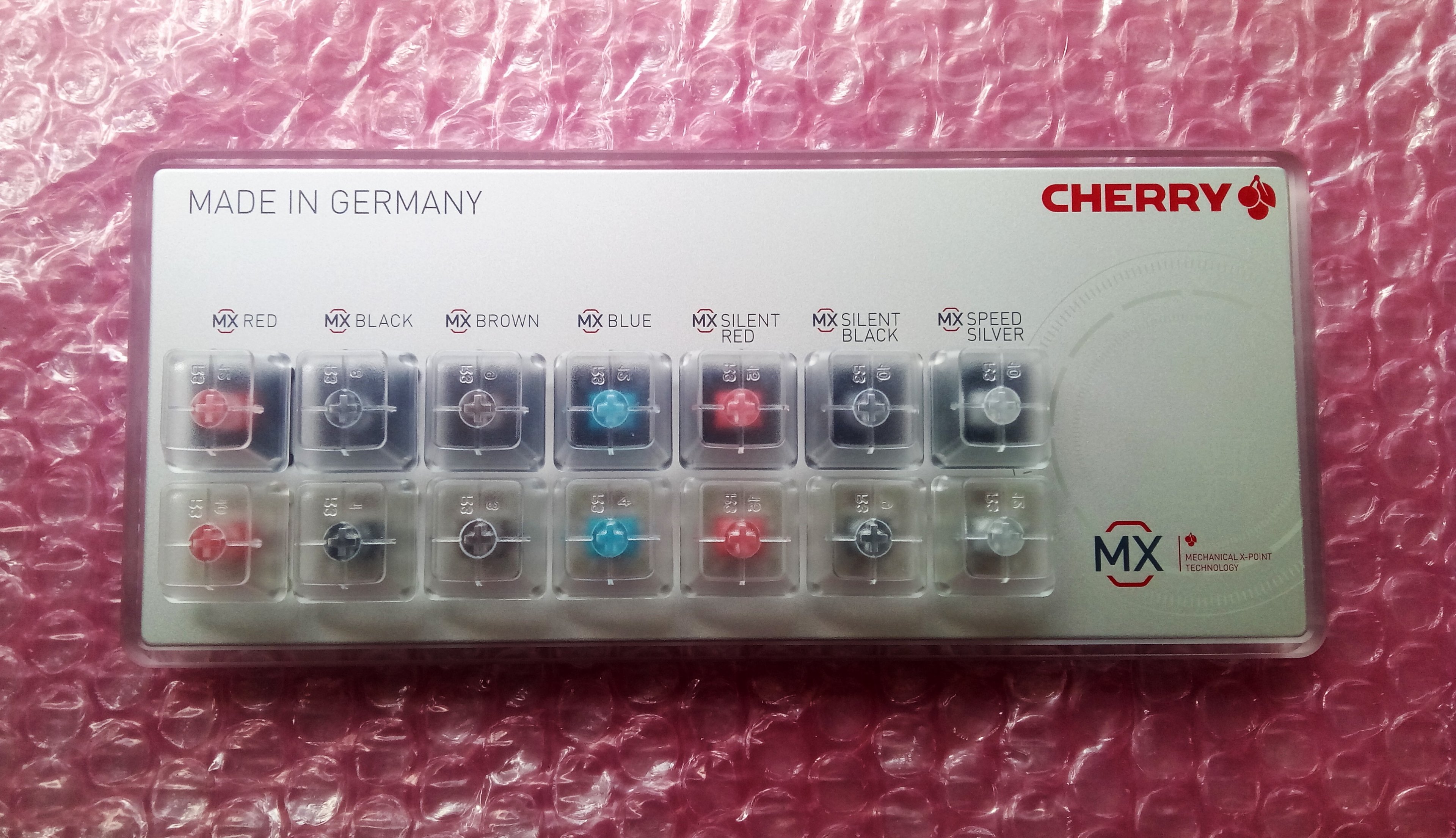

Ich würde töten für genau diesen Switch-Tester..
Sry @minimii das ich deinen Thread dafür missbrauche. ..aber das musste ich jetzt mal loswerden :D
