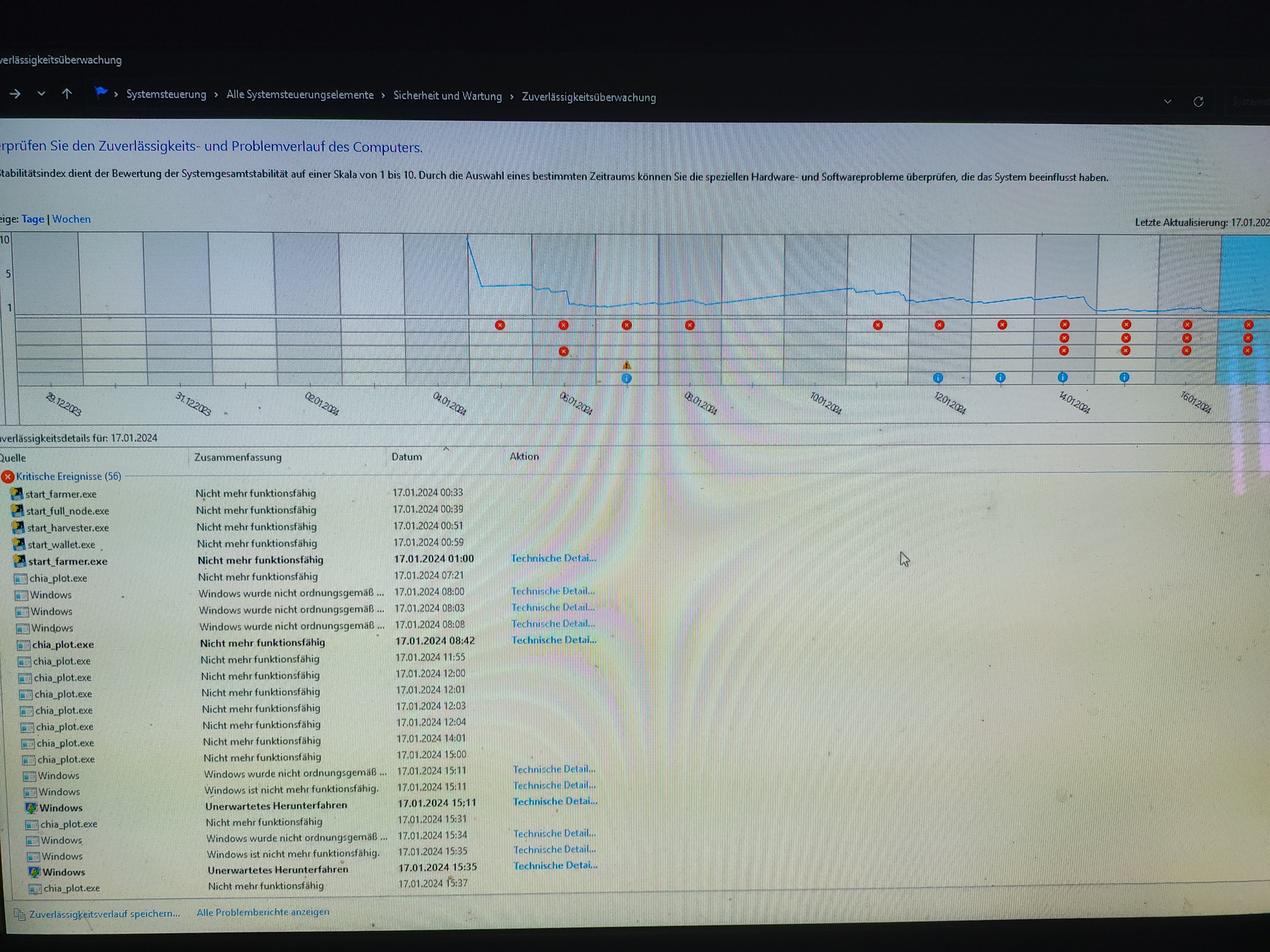

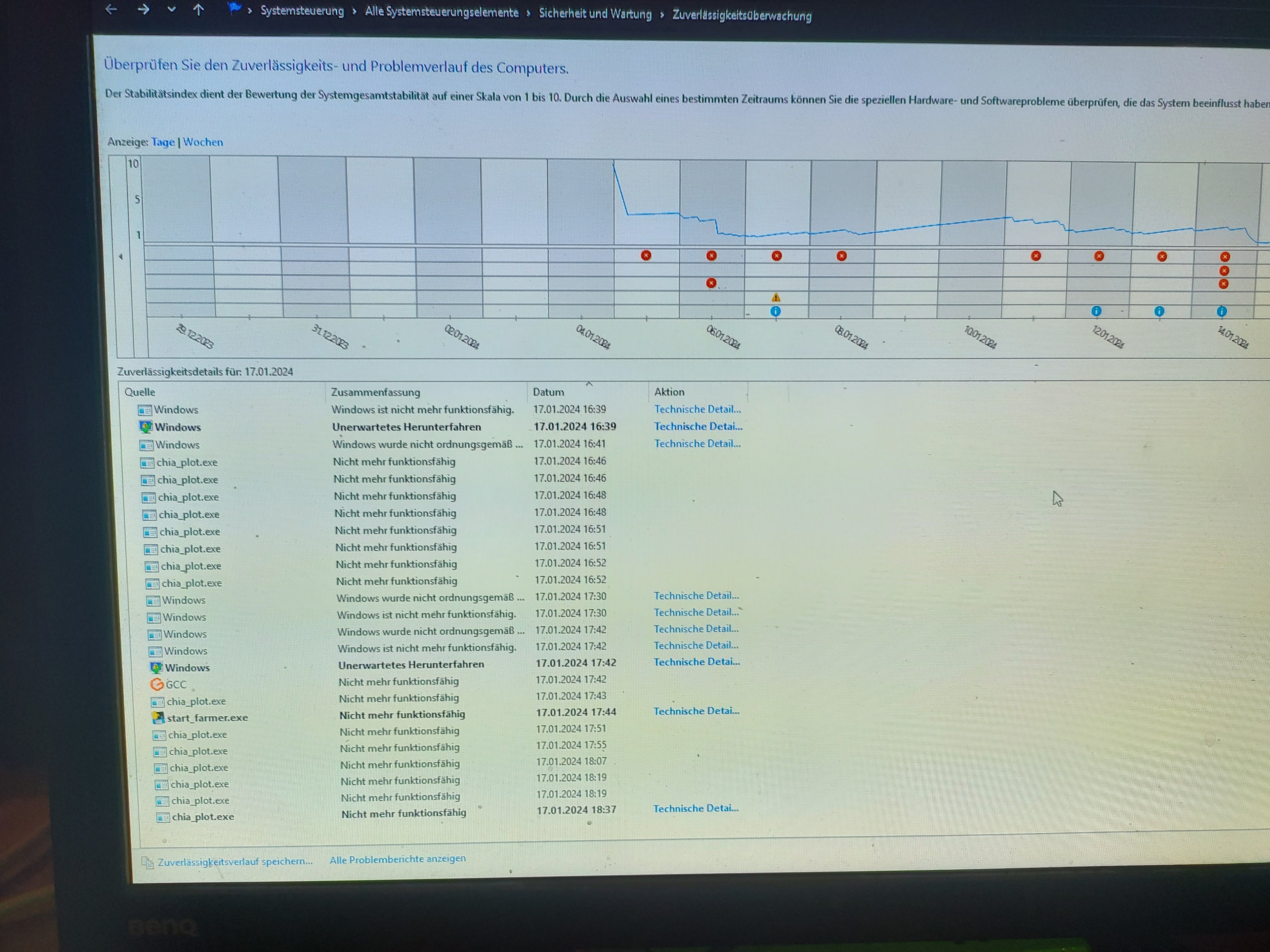

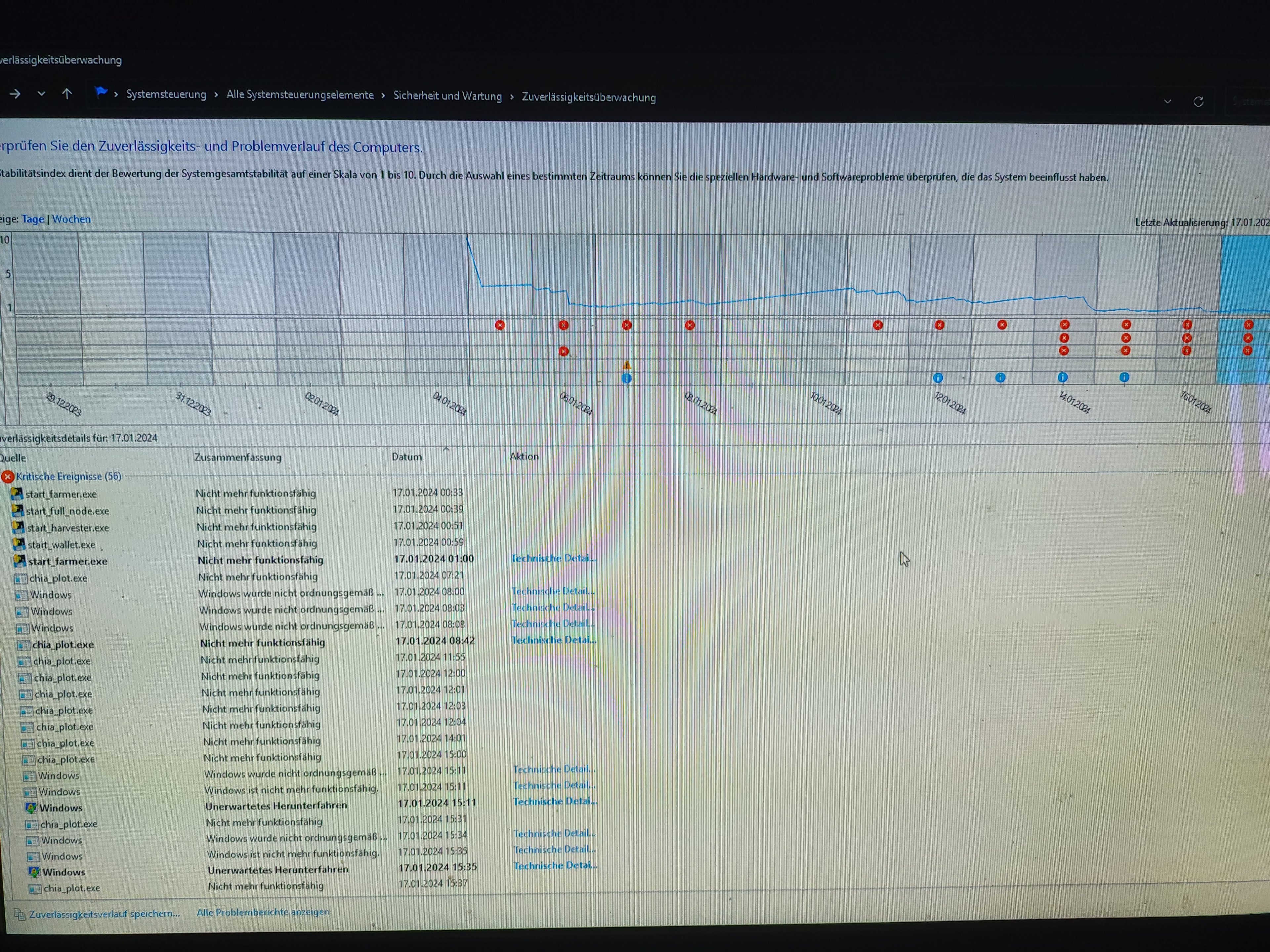

Prime95 läuft jetzt über 2h.
Hatte ausgewählt, dass alles belastet wird.
Die CB Optionen finde ich nicht
dms schrieb:
