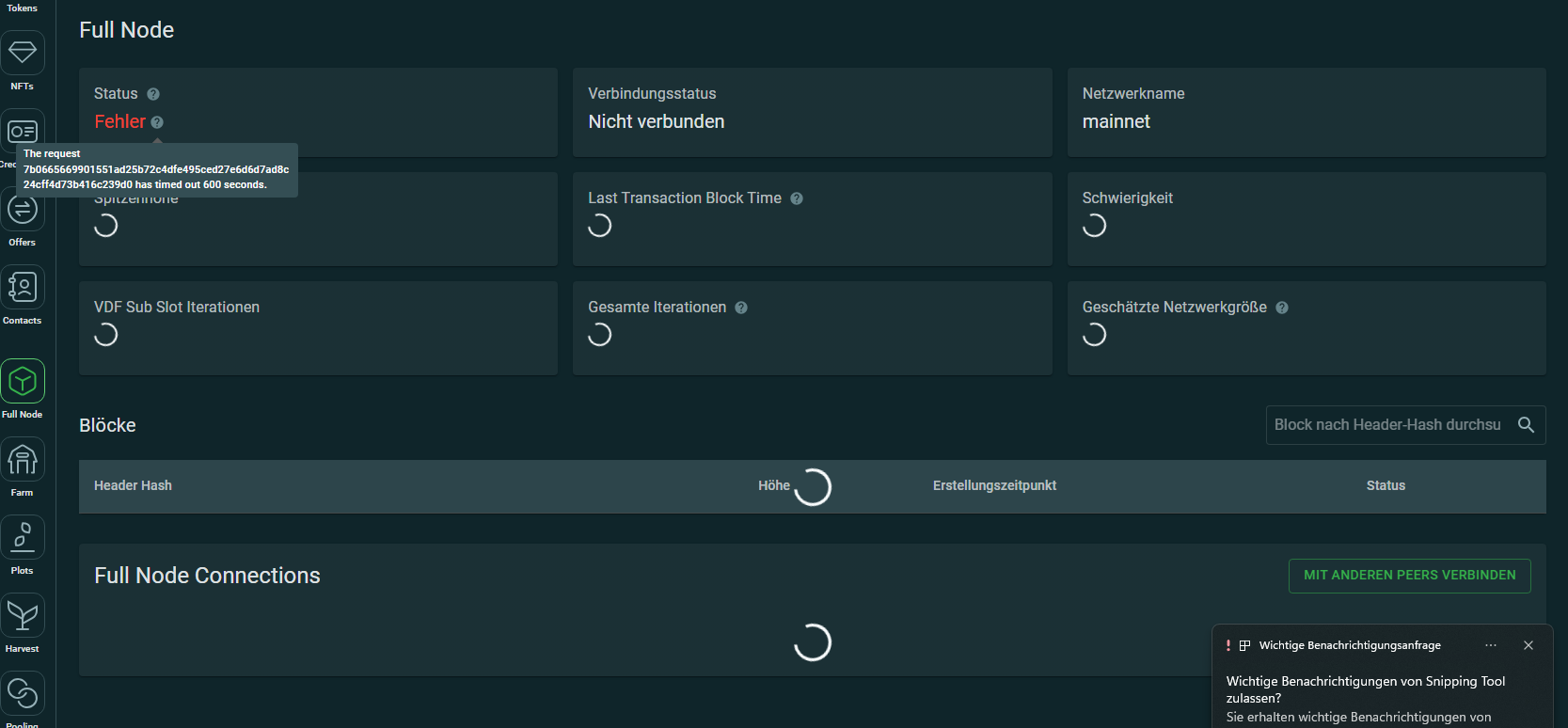

Die GUI zeigt die Plots wieder nicht mehr an, und der Farmer nur einen Ladekreisel - Loading farming data. Erst nach einem Reload läuft es wieder.

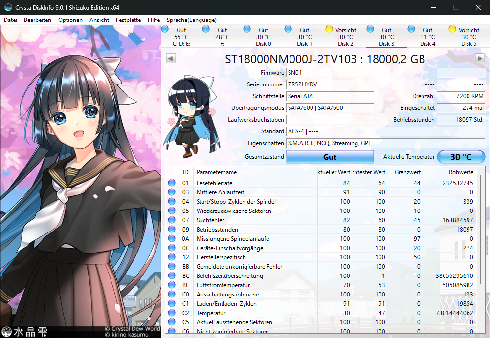

Prime95 testet ja die Festplatten nicht aus. Gibt es ein Programm, welches Festplatten über einen längeren Zeitraum auslasten kann?
Damit könnte ich dann die Festplatten- und USB-Anschlüsse vom Mainboard testen.
Oder sonst Ideen, was ich noch tun kann/worin das Problem liegt?
Mein Verdacht fällt einfach immer mehr auf's Mainboard. Aber wie prüfe ich das?

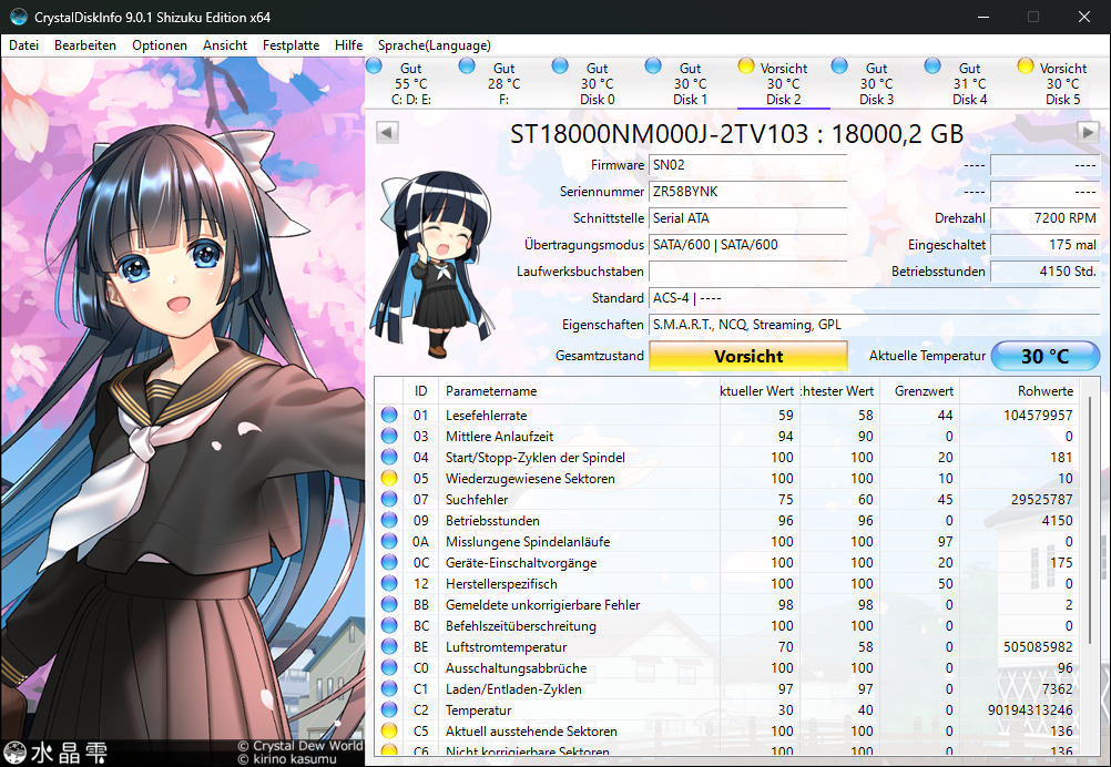

Schau dir mal die Smart Werte der HDDs an, hört sich aber nach einem Hardware Problem an.

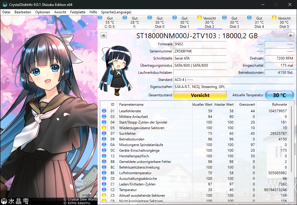

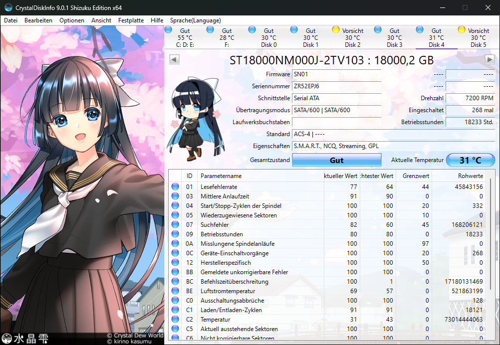

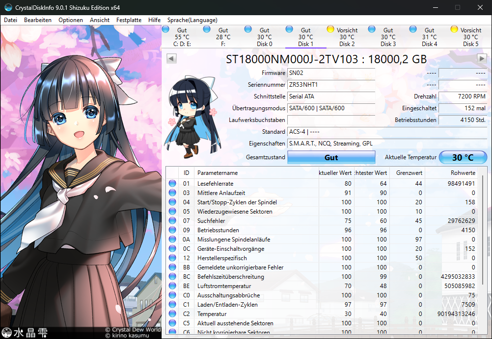

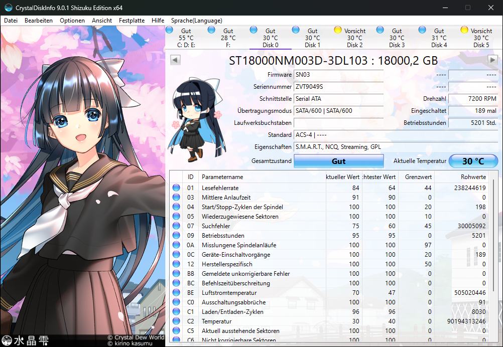

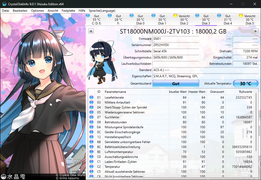

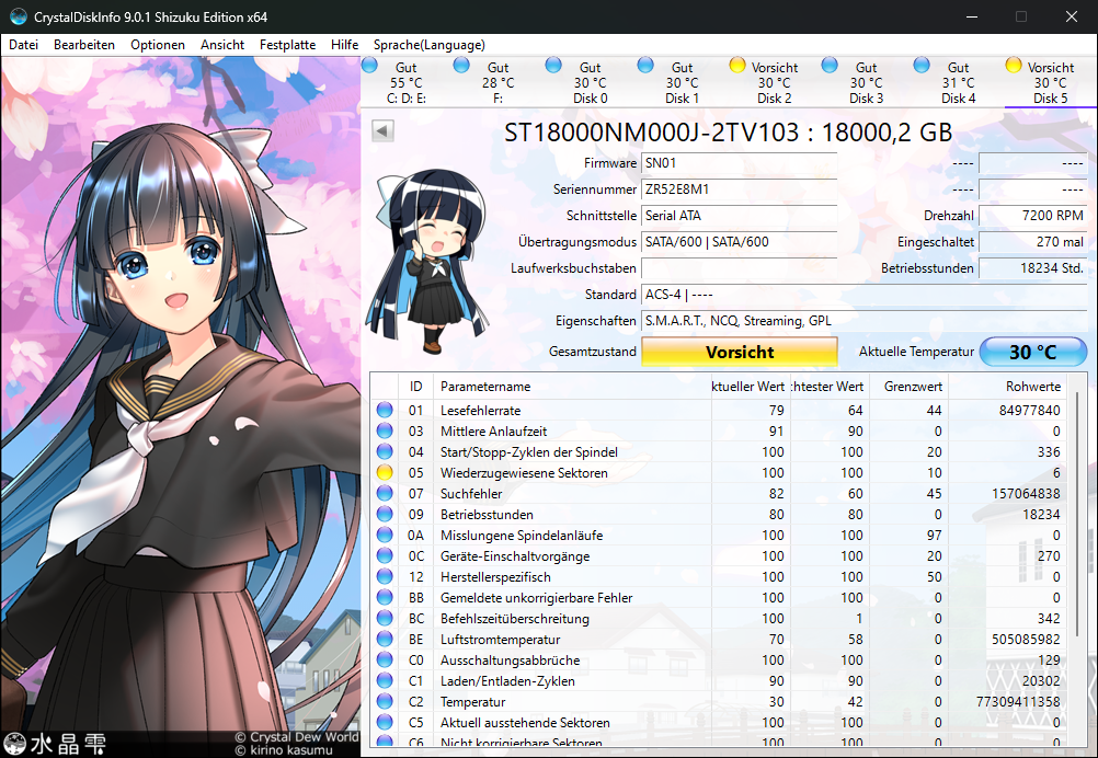

Die HDDs laufen, haben zwei zwar ein Vorsicht, aber ich glaub das ist nicht wild. und wenn ich mich recht erinnere, hatte die GUI auch einen Ausfall mit der Anzeige "Fehler", als ich keine der HDDs angeschlossen hatte.
Und das Plotten funktioniert auch ohne die HDDs nicht.
Ich häng mal die CrystalDisk Images an.

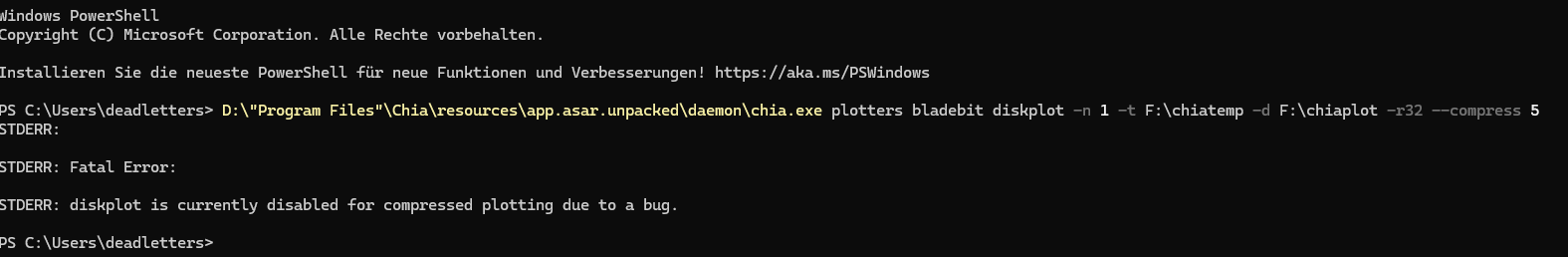

Ist es absehbar, wann/ob Diskplot komprimierte Plots erstellen kann?
Nope, Chia Network hat auch ordentlich Mitarbeiter entlassen und Bladebit ist selbst ist noch eine Beta.

Hatte über Nacht die SATA Platten auch nochmal weg, und die GUI zeigte heute morgen Fehler an.
OK, bei der Ereignisanzeige blicke ich nicht durch. Was muss ich ich da wo genau machen?
