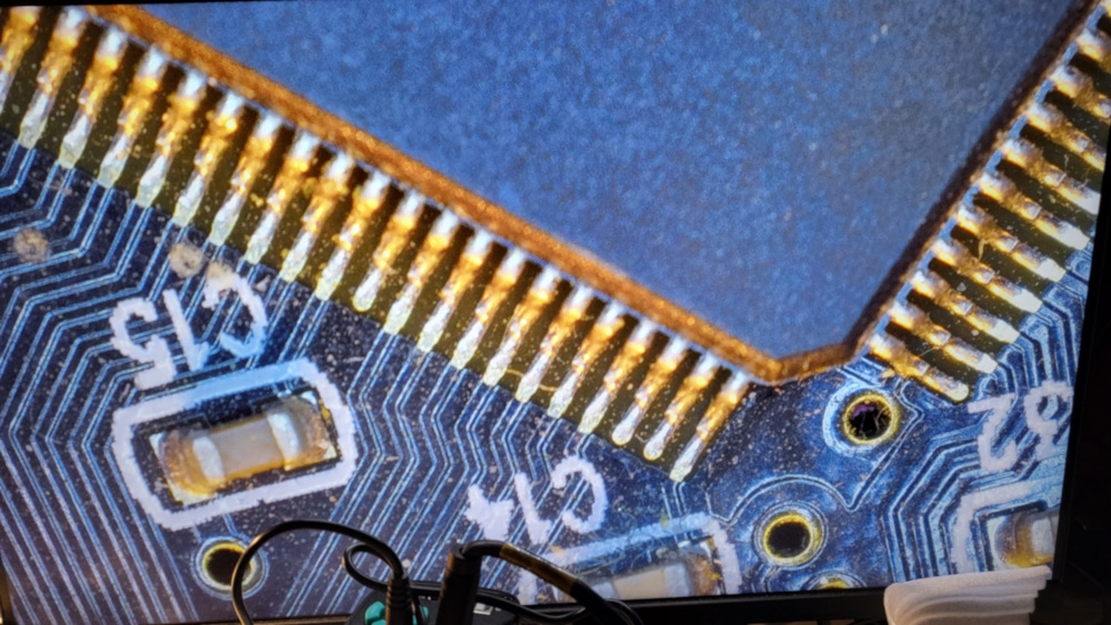

Das einfach vom Monitor abfotografiert weil keine MicroSD gerade da bei ~ 20 cm Abstand - in echt ist Bildquali schon noch was besser ist halt jetzt doppelt komprimiert und verkleinert etc.... glaube das ist 0.4 oder 0.3 Abstand

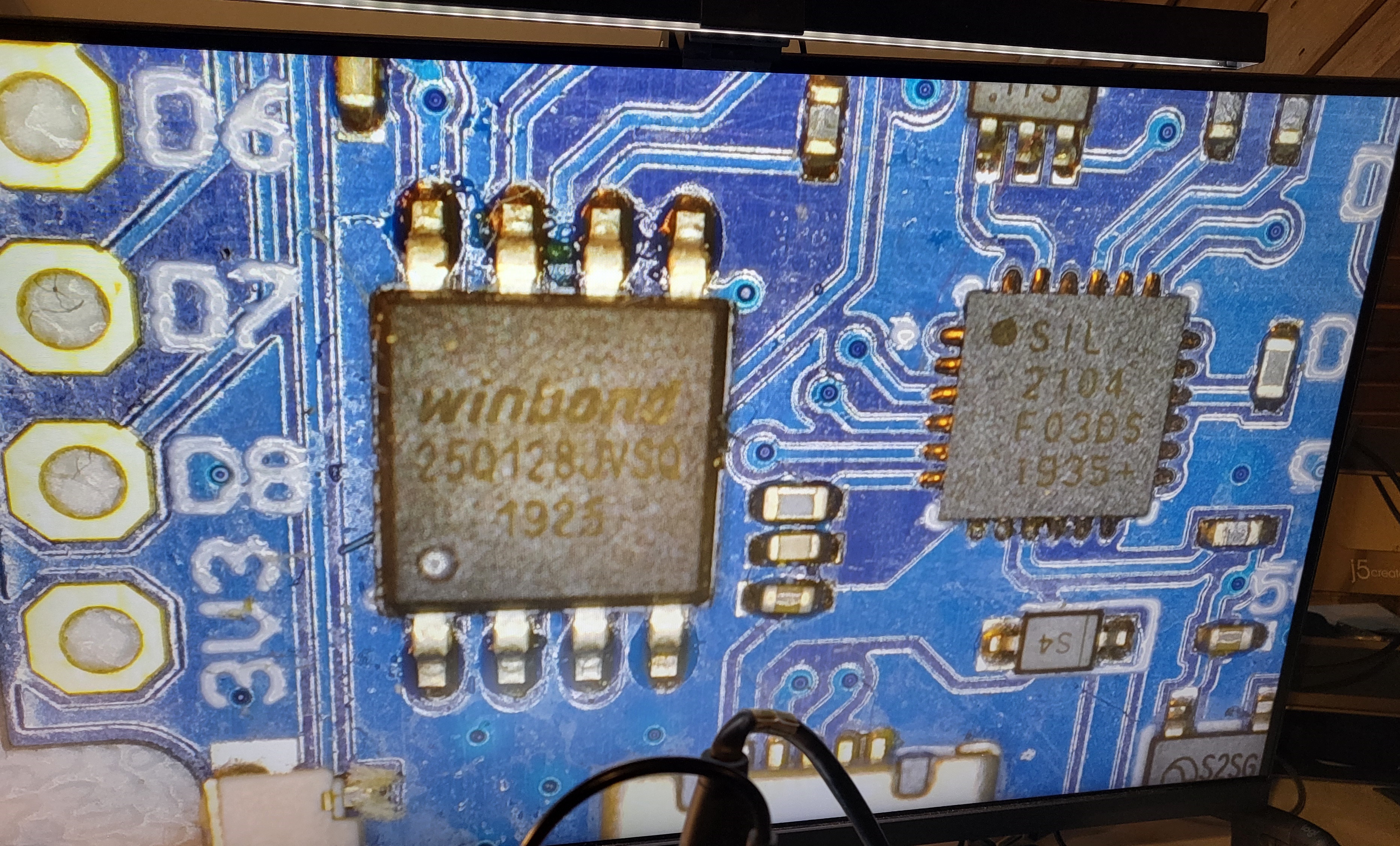

Hmm ich hba mal den Winbond aus und eingelötet hehe der ist nur 0.5 also nicht so klein aber man muss sich ja erst mal an das Löten auf dem Screen gewöhnen.
Das jetzt ein echt bequemer Abstand fürs werkeln von Kamera zum Board.

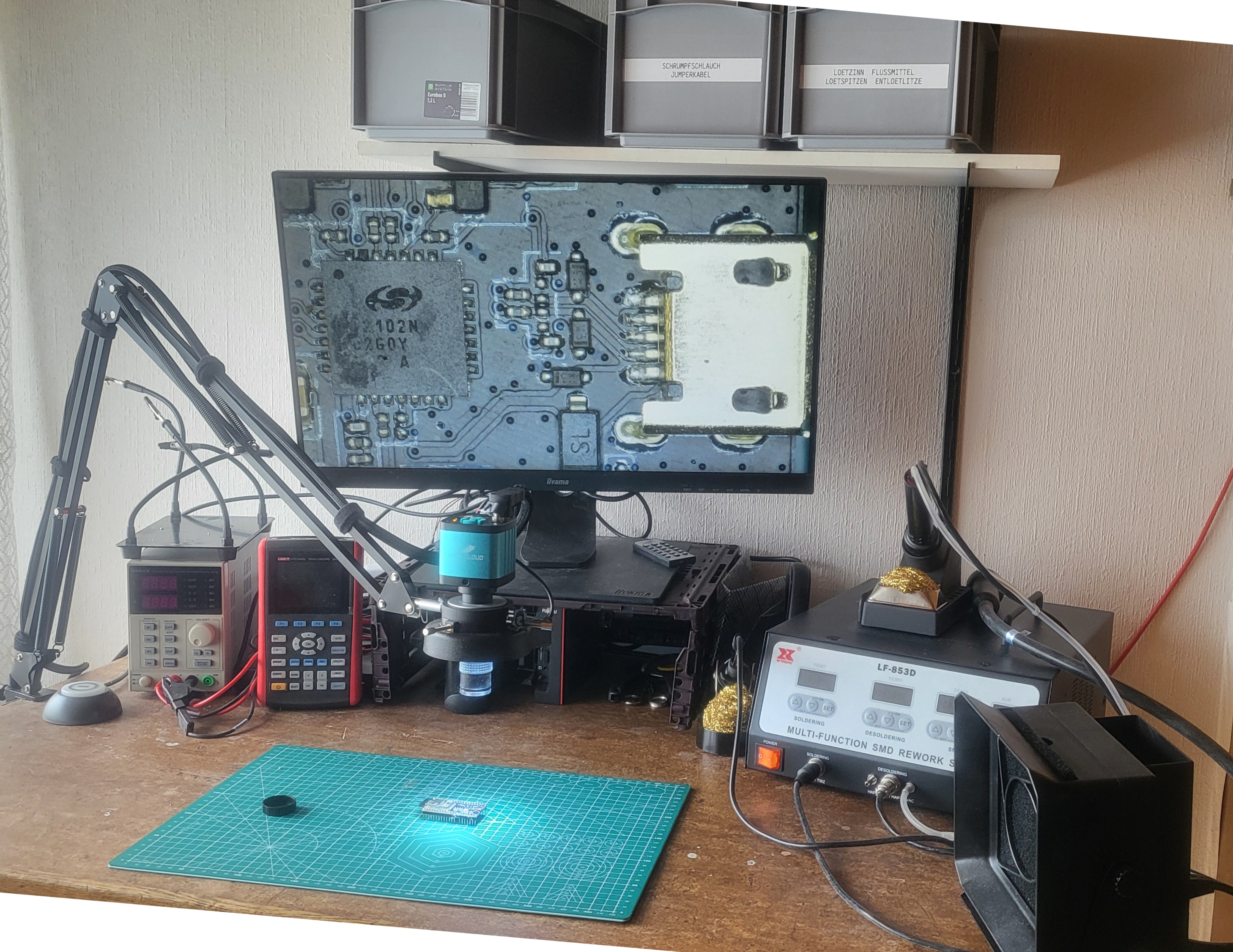

So hab auch mal angefangen ne permanente Lötecke endlich einzurichten statt das immer so am allgemeinen Basteltisch zu machen xD
Hehe den Monitor musste ich entstauben, darum isser noch ein bisserl feucht oder er freut sich nur dass er mal wieder was zu tun hat :o :D
Für mich als eher Gelegenheitslöter echt praktisch, dass das nun aufgebaut bleiben kann :D die neue Löstation ist doch etwas schwerer mit 12 Kg und unhandlicher als die alte und das Lötmikroskop für kleines SMD immer anbauen verkabeln und abbauen nervt ja auch. Bis 0.5 löte ich meistens ohne.
So ne Silikon Lötmatte fehlt noch und das Oszilloskop - habe nur so ein Handheld Dual Channel weil mir das reicht und das transportabel ist und das auch ein Multimeter eingebaut hat - muss ich noch sinnvoll verkabeln, dass das ausreichend - am besten automatisch - geladen wird.
Hab mal noch nen S740 Fujitsu PC ergänzt der im Schrank rumlag - manchmal doch ganz praktisch einen da direkt zu haben.

Taugt eigentlich die kleine Ablüftung? Weil die Dämpfe einzuatmen ist alles andere als gesund.
Die Lüftung ist gar nicht soooo klein die läuft mit 240V glaube auch der Lüfter ist kein DC Lüfter sondern ein AC - direkt neben der Lötecke ist auch ein grosses Doppel Fenster. So aus 30-40 cm zieht die schon gut rein trotz ~ 1 cm dickem Aktivekohlefilter bleiben > 120 m^3/h was echt nicht so wenig ist.
Und natürlich auch etwas lauter - nicht extrem laut aber schon so dass ich denke da ist wohl kein 12V oder 24V Lüfter drin, auch weil der Verbrauch bei ~ 20W liegt xD
Den Tisch habe ich so um 15 cm erhöht auf knapp 93 cm ab Boden - das echt bequem so zum Löten weil man die Arme gut aufstützen kann.
Das schon vergleichweise angenehm man muss ja auch immer schauen was man vorher hatte, da war ich mit einer LS50 https://www.dobbertin-elektronik.de/tools/elv-ls50.htm unterwegs - auch für mich immer noch ein Super kleine Lötstation aber halt einfach beim SMD "etwas" unbequemer.
