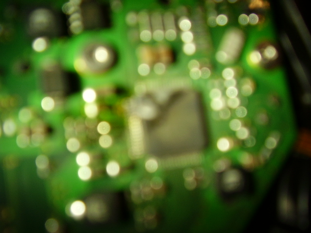

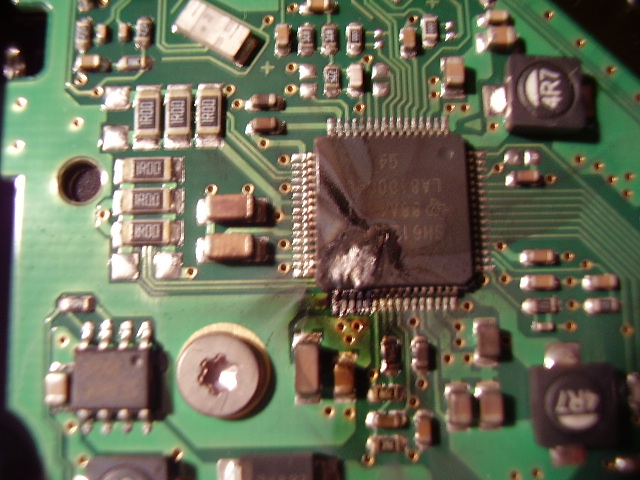

da mein pc seit heute morgen nimär will und ich dank der hilfe einiger user in einem anderen forum feststellen musste, dass der normal nicht mehr wird, habe ich die fp ausgebaut. ich hab gesehen, dass einer der chips an der unterseite durchgebrannt ist. ich wollte wissen, ob ich die daten auf der platte noch retten kann. habe auch 2 bilder angehängt, damit ihr die situation vllt etwas besser einschätzen könnt.
es ist der chip der oben rechts ist.
mfg teddymaddy

Das sind aber tolle Fotos, nächstes Mal vielleicht auch so fokussieren, dass die scharf sind !

Abgesehen davon das die Bilder wirklich schlecht sind und man raten muss was du da ablichten wolltest, kannst du vielleicht eine Platine besorgen. Der Chip der da verschmort ist schützt normalerweise den Motor und die anderen Elemente in der Platte vor den Spannungsspitzen.

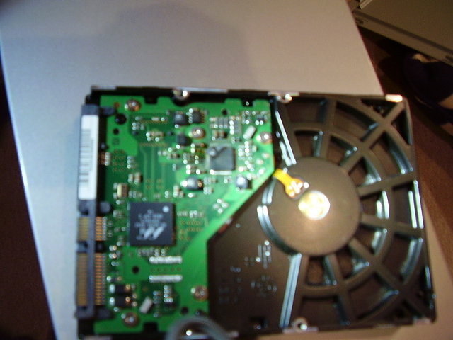

ok hab n neues hochgeladen. wusste gar nicht, dass meine cam makromodus kann oO.....
schade eigentlich. würde am liebsten die platte behalten....aber ich hoffe, dass wenigstens noch die garantie drauf is. hab die nämlich erst letztes weihnachten bekommen.

Der Platine nach würde ich auf eine Samsung neueren Datums tippen...
@Heen: Der durchgeschmorte Chip ist für die Motoransteuerung und Spannungssteuerung zuständig. Kann man umbauen, entsprechende Technik und / oder eine ruhige Hand vorausgesetzt.
Für den Überspannungsschutz sind die beiden Schutzdioden verantwortlich, die auf dem verschwommenen Bild gleich neben den Betriebsspannungsanschluß-Kontakten sitzen (die schwarzen Bauelemente). Wenn der Motorsteuerchip "explodiert" ist, ist der Strom meist andere Wege gegangen, z.B. durch versehentlichen Kurzschluß. Auch durch Anstecken eines falschen Netzteils (z.B. Laptop - 19V statt 12V) an USB-Festplatten brennen die Chips manchmal durch.

das austauschen des Chips wird nicht das problem sein,
schwerer ist es einen Entsprechenden Chip her zu bekommen.
und sofern auf dem Chip noch nen Programm drauf war, hat man eh verlohren.
Leistungstreiber sind universell austauschbar, solange der Typ + Revision stimmt, und andere Bauelemente nichts abbekommen haben. Da ist nichts gespeichert - ganz im Gegensatz zum Controller (der mit dem großen "M" im Bild).
Sinnvoller wäre es natürlich, eine neue Platine herzunehmen und den FLASH umzuprogrammieren bzw. umzulöten.
Wer jetzt nach dem FLASH fragt - alldatasheet.com gibt hier gute Unterstützung. Entweder er ist im Controller integriert (WD), oder in der Nähe.
