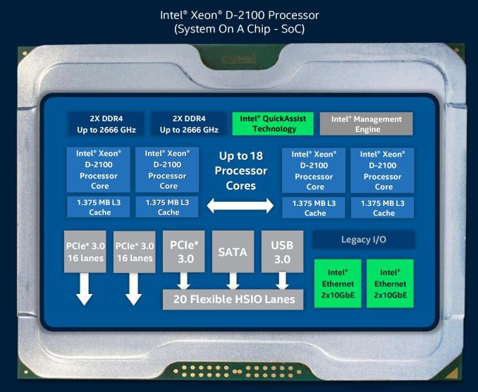

Intel baut schon lange zahlreiche SoCs, die ganze Notebook CPUs der unteren TDP Klassen wie die U und Y sind alles SoCs, nur die H Reihe hat noch einen getrennten Chipsatz. Auch im Serversegment gibt es reichlich SoCs von Intel, bis raus zu den Xeon-D, wobei die Xeon-D 2100 richtig viele Anschlüsse bieten:
Es gibt also SoCs im Intel Programm. Das einzige was Intel meines Wissens nach nicht hat, ist so eine Lösung wie AMD sie bei AM4 und TR4 mit sowohl einem internen als auch einem externen Chipsatz realisiert hat.
