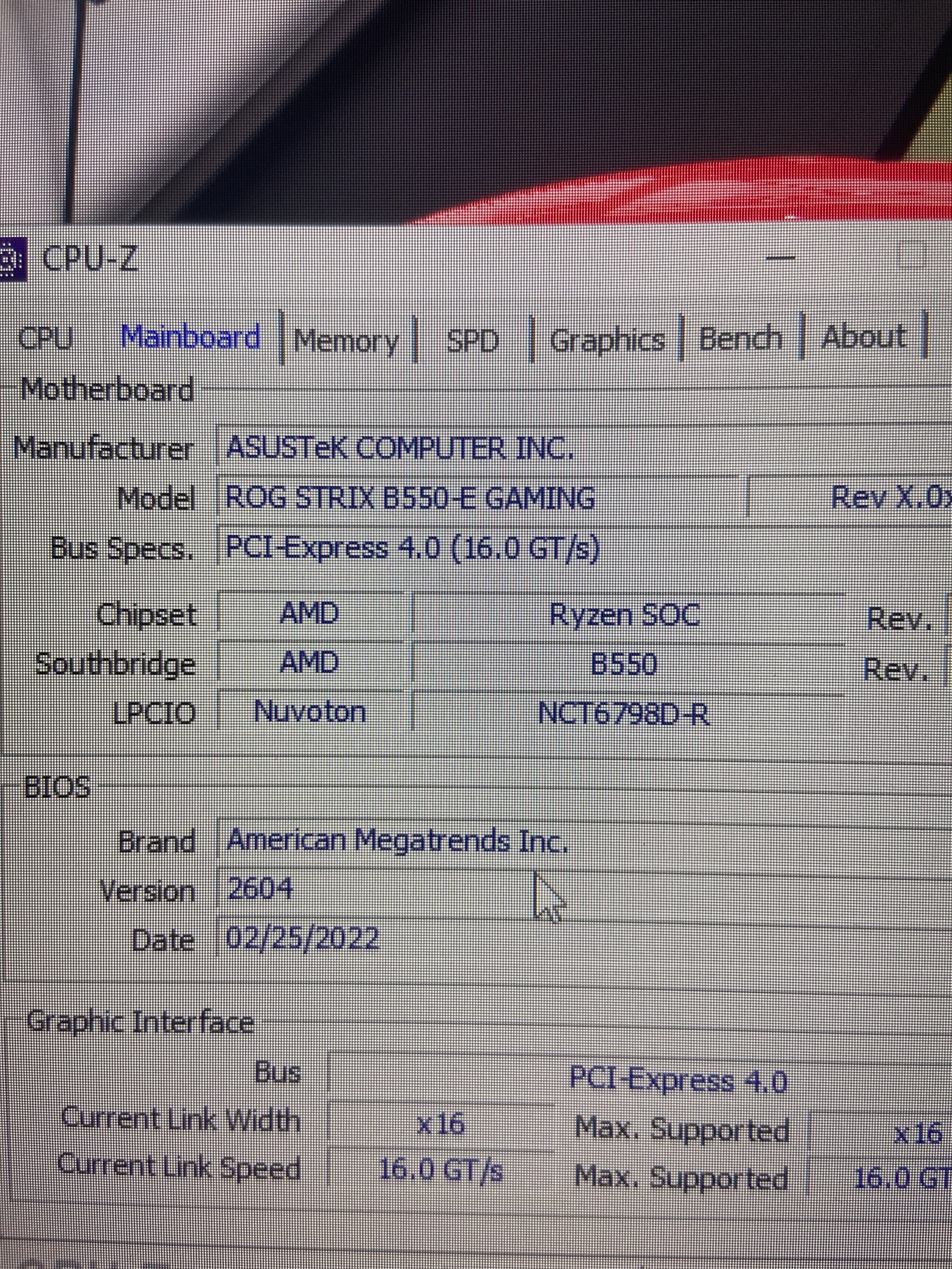

Müssen die Chipsatztreiber bei einem Update zu Windows 11 aktualisiert werden? Habe jetzt alle anderen Treiber, wie GPU, Sound aktualisiert.
Jedoch nicht die vom Chipsatz und es war keine clean Installation, sondern ein Update von Windows 10 zu 11. Bisher sind auch keine Leistungsprobleme vorgekommen, jedoch Taketet die CPU im idle sehr hoch, trotz der Energiesparmodus.
B550 e Gaming
Ryzen 9 5900x
Danke im Voraus

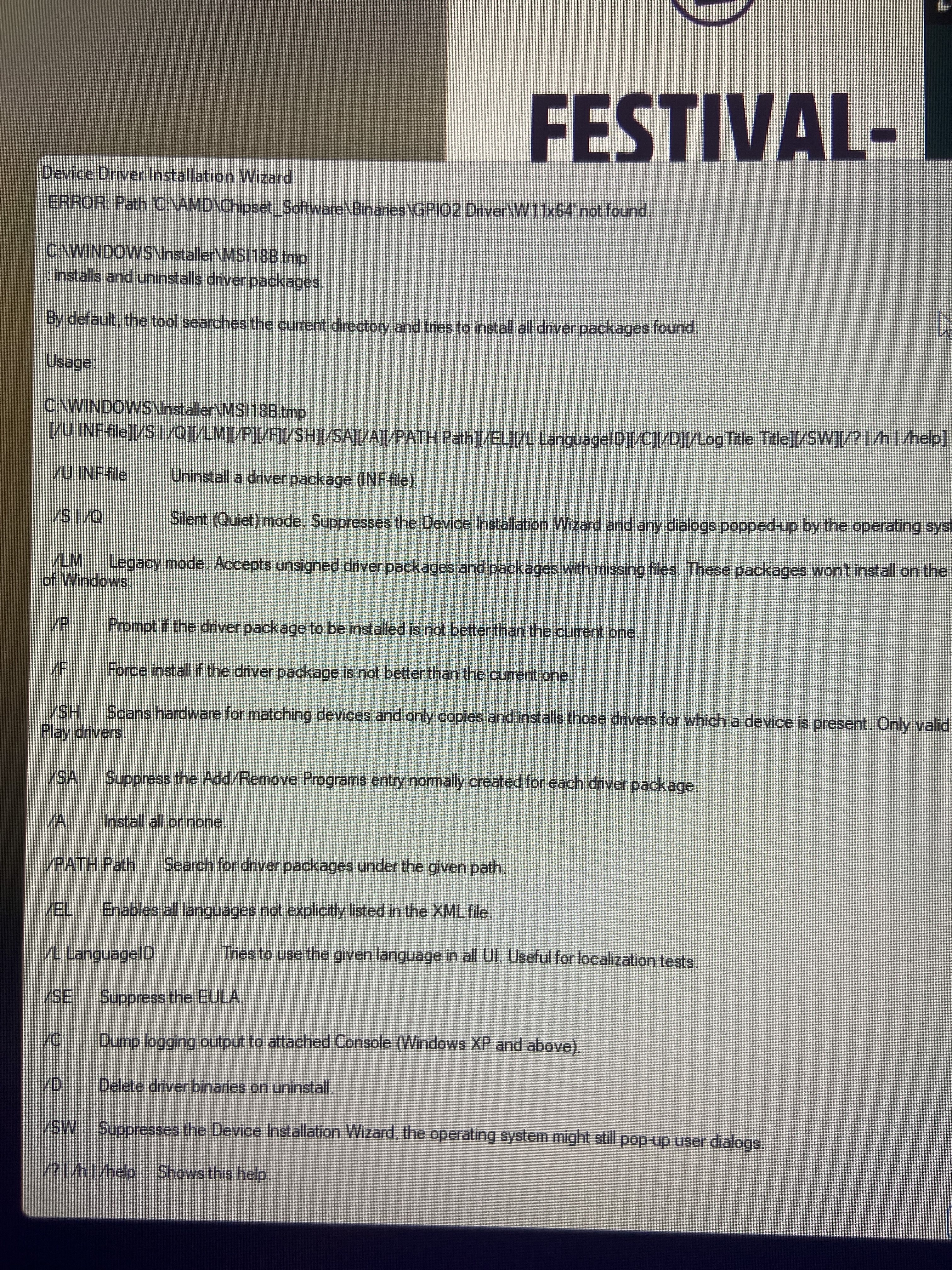

Habe ich probiert, leider steht Installation nicht möglich, da „kein Pfad“ vorhanden ist… sollte ich es einfach nochmal probieren?
Warum schreibst das dann nicht in den Startpost ?
Mach mal nen Screenshot von dem Fehler...
Hier ist die Fehlermeldung..

Ich meine mich zu erinnern, dass es bei manchen Usern Probleme bei der Installation gab, insbesondere bei denen, die W11 nicht clean, sondern als Upgrade von 10 installiert haben. Kopiere alle Ordner und Unterordner des Installers aus \Packages\ in \Binaries\ , dann sollte es klappen...
Genauere Info aus dem damaligen Thread: https://www.computerbase.de/forum/t...uen-paketen-erschienen.2076159/#post-26709949
Grüße
Grüße
Danke für den Tipp, nur leider steht am Ende, dass die Installation fehlgeschlagen ist, also eine neue Fehlermeldung ist erschien …

Update: hat erfolgreich geklappt, nach einem zweiten Versuch.
Danke für deinen Tipp!
