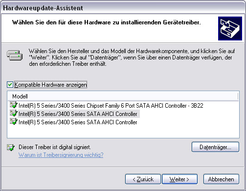

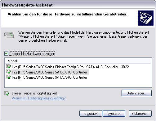

Sieht man bei Win XP in der Systemsteuerung -> Gerätemanager -> IDE/ATAPI Controller -> rechte Taste -> Treiber aktualisieren -> nein, diesmal nicht -> Software aus einer Liste auswählen -> nicht suchen, sondern Treiber selbst wählen
ein furchtbarer Weg dorthin, aber dann sieht es so aus wie am Screenshot. Dort werden alle installierten, kompatiblen Treiber angezeigt.
Bei Windows 7 ist es glaube ich etwas besser zu erreichen. Habe nur leider gerade keinen PC mit 7 zur Hand.

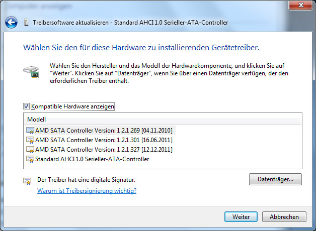

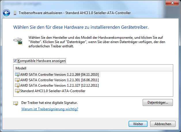

Setup vom Chipsatztreiber starten > Benutzerdefiniert > es werden alle Treiber angezeigt, die installiert werden können - mit Haken versehen werden nicht erneuert - mit einem Viereck und einem Haken versehen werden installiert -
so sieht das Fenster von Windows 7 aus. Der unterste Treiber ist der von MS.
