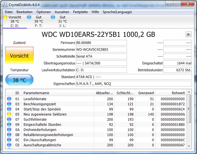

Hier mal der ScreenShot von CrystalDiskInfo. crystal disk info screenshot.JPG
OK, das Fenster ist zwar nicht vollständig aufgezogen gewesen, so dass man alle Attribute und Werte sehen konnte, aber das gelbe Vorsicht sollte dich wirklich zur Vorsicht mahnen und dass CHKDSK beim Bootvorgang in Aktion tritt, ist wohl auch nicht so ganz unbegründet.
Also regelmäßig Daten sichern, wenn es nicht sowieso schon gemacht wird und sich mehr oder minder mal auf einen Ausfall der HDD einstellen.
Und falls noch Gewährleistung/ Garantie auf der HDD ist, diese in Anspruch nehmen.
Oh, sorry.
Also da steht noch:
- Vorsicht [05] Neu zugewiesene Sektoren: 10
- Vorsicht [C5] Aktuell schwebende Sektoren: 1
Was hat das jetzt zu bedeuten?
Das 10 Sektoren ersetzt bzw. aus den Reservesektoren benutzt wurden/ werden, weil beschädigt.
Das 1 Sektor sich z.Zt. im beschädigten Zustand befindet.
Beobachte diese Meldungen und Werte und wenn diese ansteigen, weißt du was du zu tun hast bzw. in absehbarer Zeit wohl auf dich zukommt - Austausch/ Ersatz der HDD.
