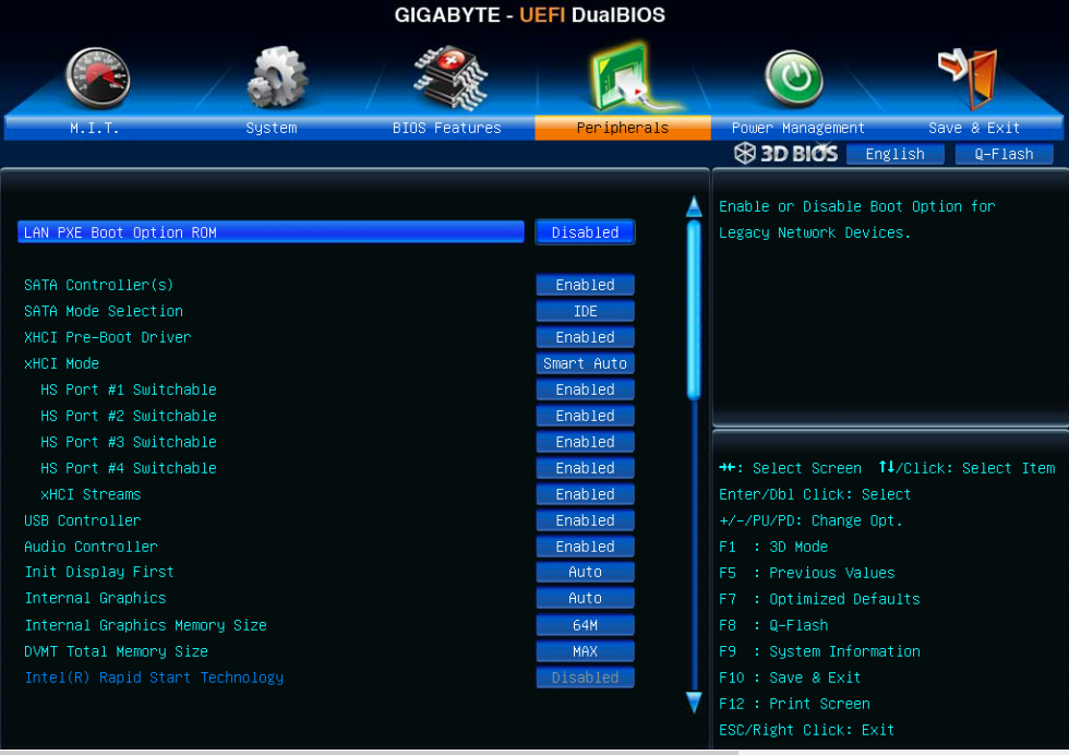

Wilhelm14 hat ja geschrieben, das es doch möglich sein soll, weil man alle PORTS seperat auf IDE/AHCI oder RAID einstellen kann. Kontrolliere das mal im BIOS. Im Handbuch darüber gelesen habe ich nichts.
AHCI nicht zu verwechseln mit xHCI Mode im UEFI BIOS lieber Wilhelm14 ...

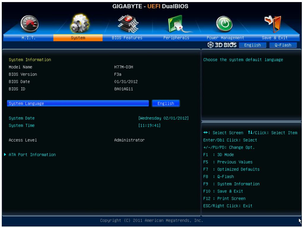

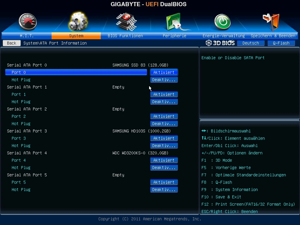

Edit: Beim Gigybyte gleich vorne unter ATA Port, siehe Screenshot. Du kannst dort auf Hotplug stellen, oder?

HOTPLUG aktiviert am Port4 und die HDD war da !
