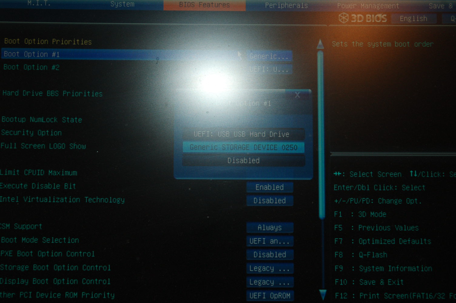

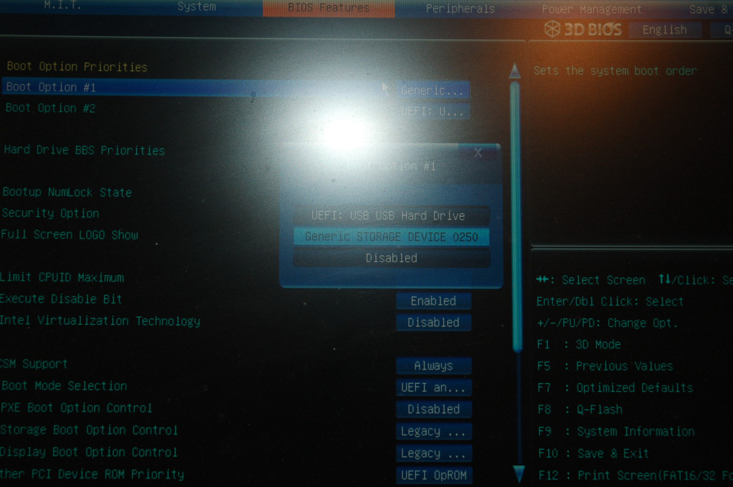

non Uefi Ínstallation klappt überhaupt nicht nach dem W8 Setup Neustart . Es folgt Geräte werden initialisiert..... und dann lande ich wieder bei bei der Sprachauswahl, auch wenn ich nach dem W8 Setup Neustart F12(Bootmanager) drücke damit von SSD weiter gebootet werden soll.
Hab das ganze jetzt 2 x ausprobiert
Das Stand im Bios vor Beginn des zweiten Installationsversuch .
Stöpsel doch einfach den USB Stick aus, wenn der PC im Setup von Windows 8 das erste Mal herunterfährt. Habe ich doch mehr als einmal geschrieben.
Außerdem darf der Bootmanager nicht ausgewählt werden, dieser ist nur für den UEFI BOOT zuständig.
Die SSD muss beim Neustart aus dem Setup nach dem ersten Herunterfahren DIREKT aus dieser Liste selbst ausgewählt werden. Nix Bootmanager.
1. USB Stick einstecken
2. PC starten und das UEFI BOOT MENÜ aufrufen Taste F12 (nicht das UEFI BIOS)
3. aus der Liste den USB Stick auswählen OHNE vorrangestelltes UEFI:
(Der USB Stick befindet sich 2 x in der Liste: einmal mit UEFI: und einmal ohne UEFI: )
4. Installation durchführen, im Partitionsmenü die Partitionen löschen > weiter
5. Der PC fährt im Setup das erste Mal herunter > USB Stick ausstöpseln
6. PC neu starten lassen. > ins UEFI BIOS mit Taste DEL oder F2
7. Im UEFI BIOS (nicht UEFI Boot Menü) direkt als erstes Bootdevice von Windows Boot Manager auf die direkte Auswahl der SSD umstellen (also deiner Platte) und speichern.
8. BIOS abspeichern und den PC hochfahren ohne Stick.
9. Die Installation wird weiter durchgeführt.

Dein Foto sieht aus, als hättest du den "Generic USB" als erstes Boot-Medium angegeben. Daher bootet bei jedem Start dein Stick mit der Installation von vorne. Am besten stellt man die HDD/SSD auf Platz 1 und alles andere dahinter. Möchte man nicht von HDD/SSD booten, macht man das über F12 und zieht einmalig ein anderes Gerät vor.

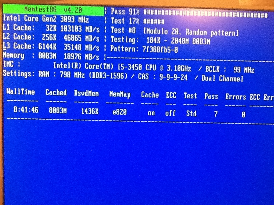

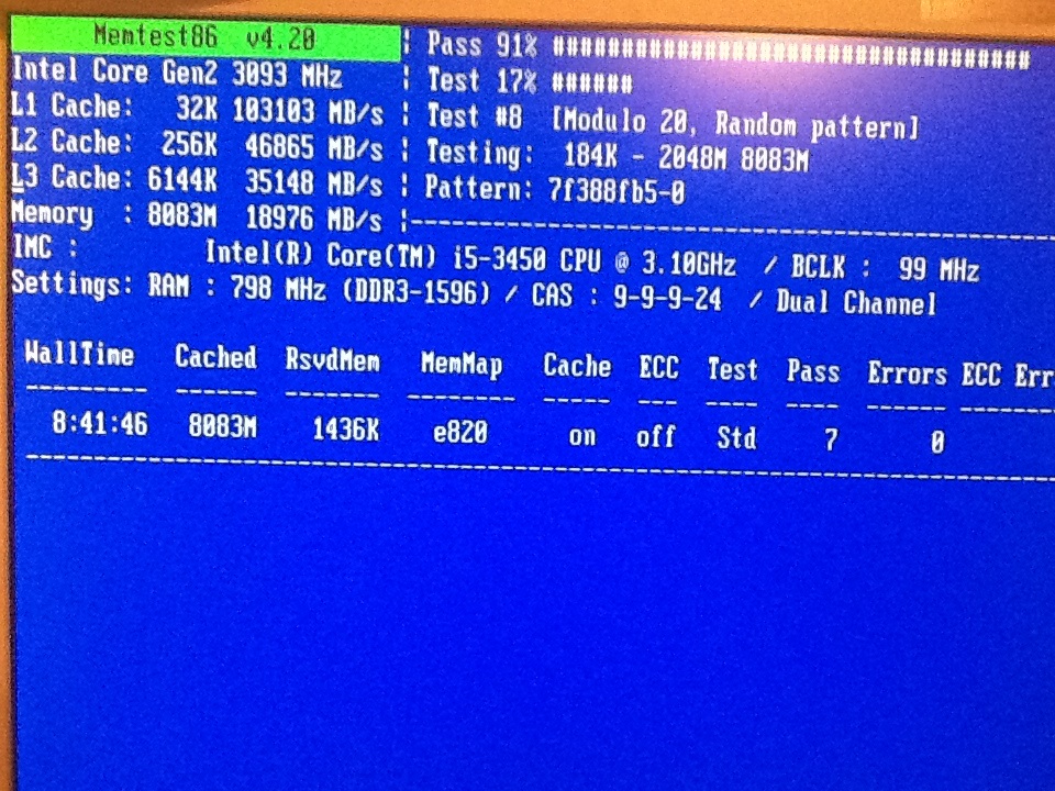

Memtest kann dauern, gerade mit 4 GB oder mehr an RAM, also nicht wundern (halbe Stunde, Stunde...). Falls Fehler auftauchen (rechts in der Spalte Errors), kannst du sofort abbrechen und hier berichten.
nach über 8 Stunden 0 Errors. Jetzt brauchen wir noch Maintest86 ;)
Und jetzt ?
Sauber. Davor sitzen und zugucken lässt einen ungeduldig werden. Lass den Rechner einfach machen und guck TV oder geh pennen. :)
Edit: Verdammte Axt! :lol:
RAM ist es nicht und wohl auch nicht der Weg zum Controller (Steckplätze) und der Controller selbst (in der CPU).
HDD/SSD auch nicht, oder sie wären gleichzeitig kaputt.
Du hast aber auch Pech.
