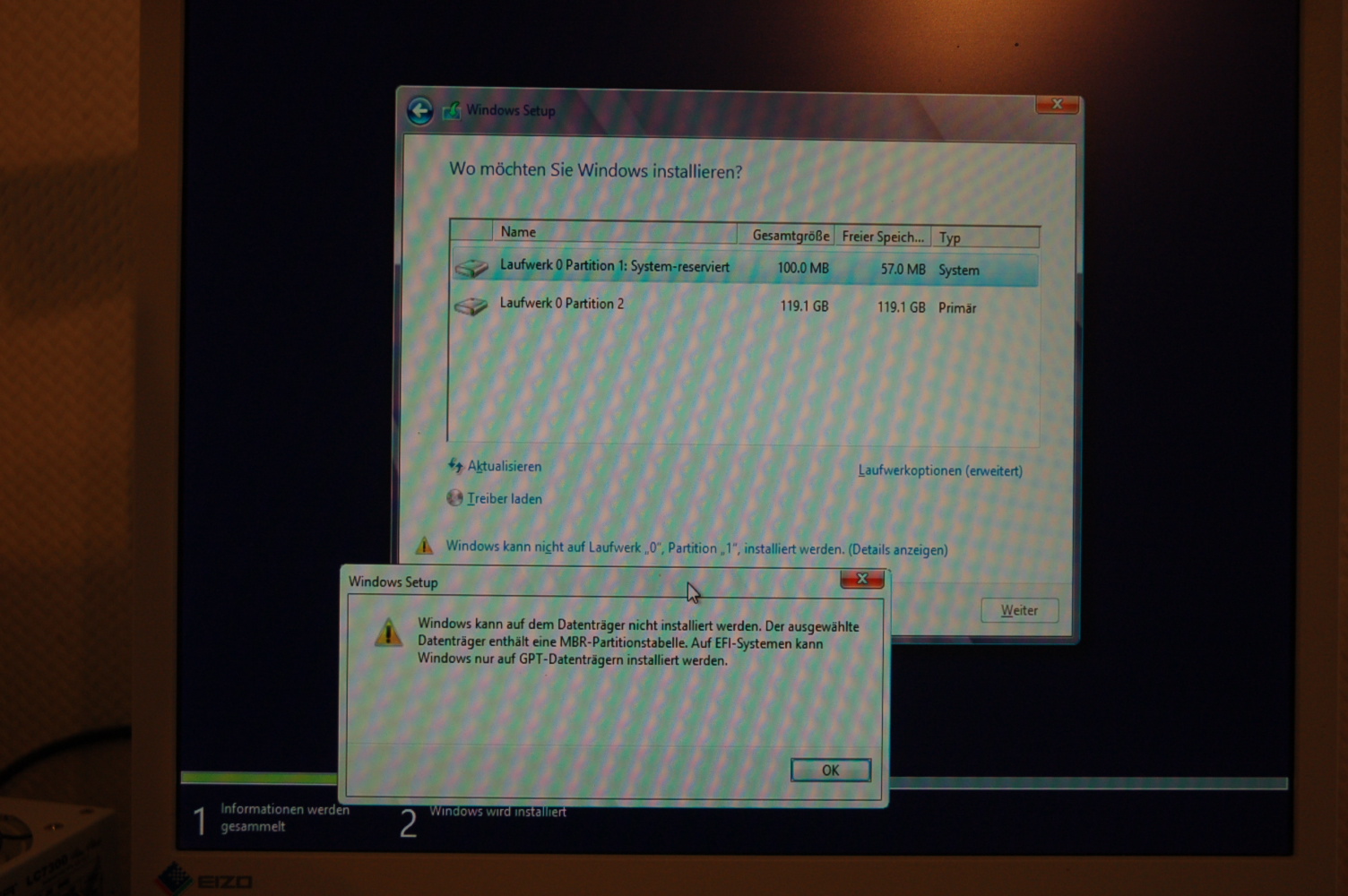

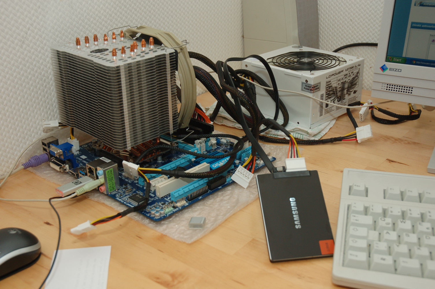

wollte jetzt an meinen Gigabyte GA-H77M-D3H W8 in UEFI installieren via USB-Stick aber es geht leider nicht weiter.
SATA Controller wurde vorher auf AHCI im Bios umgestellt.
Kann mir jemand helfen ?
SATA Controller wurde auf AHCI im Bios vorher umgestellt.
SSD hängt an SATA Port 1
