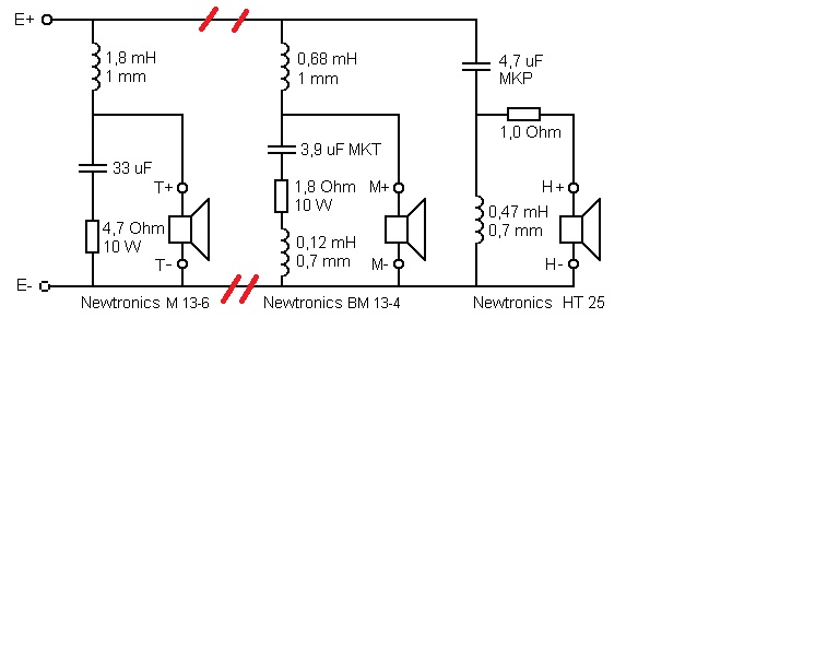

nochmal zu der Funktion von Bi-Amping.
anbei ein Bild einer Frequenzweiche (Quelle:Lautsprechershop.de)
Bei Bi-Amping wird schlicht die Rot Markierte Verbindung Unterbrochen.
nun Schicken 2 Endstufen das Selbe (oder vor-gefilterte) Signal.
Da nun der Tieftöner komplett von den anderen getrennt ist, beeinflussen sich die Treiber nicht mehr gegenseitig.
Das sich die Leistung durch Biamping verdoppelt ist auch Humbug.
der Hochtöner braucht vielleicht max. 5Watt.
der Mitteltöner gönnt sich max. 20Watt
Der/die Tieftöner gönnen sich max. 90 Watt.
hat man nun eine Endstufe Welche 80Watt kann, so liegen 80 Watt (4+17+59) an den Lautsprechern.
hat man nun 2 Endstufen welche 80 Watt können, so liegen nun (5+25+80) 110 Watt an den Lautsprechern.
