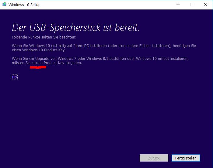

Ich hab hier einen (selbst zusammengebauten) PC. Die Bootplatte (SSD) war "clean" -keine Partitionen etc. Ich habe mir mit dem MediaCreationTool einen USB-Stick erstellt und mit diesem Windows 10 auf besagtem Rechner installiert. Bei der Produkt-Key Abfrage klickte ich auf "ich habe keinen Key". Nachdem das System fertig installiert wurde -zeigt mir das System an das es aktiviert ist -Wieso?
Auf dem besagten Rechner war schon zu einem früheren Zeitpunkt Windows 10 (durch ein Upgrade). Zumindest auf der besagten SSD gibt/gab es davon aber definitiv keine "Rückstände" mehr. Andere Festplatten/SSDs sind nicht angeschlossen. Läuft diese automatische Aktivierung, ohne ProductKey Eingabe über den "Hardware-Schlüssel"? -Sprich der Microsoft-Server "erkennt" den Rechner wieder? Oder was ist der Grund?

Ja, der Rechner wird an Hand der Hardware erkannt.
Bedeutet wenn ich die Grafikkarte tausche, dann will er wieder einen Key?
Du hast es bereits selbst erklärt, also Ja. MS kennt den PC und weiß auch, dass Windows 10 darauf aktiviert wurde.
Bei dem Upgrade kann es deswegen sein, dass dein geupdatetes Windows 10 auch nur auf dieser Hardware läuft.
Bei einer Grafikkarte wahrscheinlich nicht. Aber genaues weiß ich nicht.
Wenn bereits geupgradet wurde, ist auch bereits die digitale Berechtigung in Form von einem Hashwert bestehend aus der verbauten Hardware und eingesetztem Product-Keys erstellt und bei Microsoft hinterlegt worden.
Wenn du die Grafikkarte wechseln solltest, passiert nichts. Lediglich beim Motherboard und in seltenen Fällen auch beim System-LW wird eine erneute Aktivierung verlangt.
Eigentlich wäre mit Lesen während der Erstellung des Sticks die ganze Frage überflüssig gewesen. ;)
