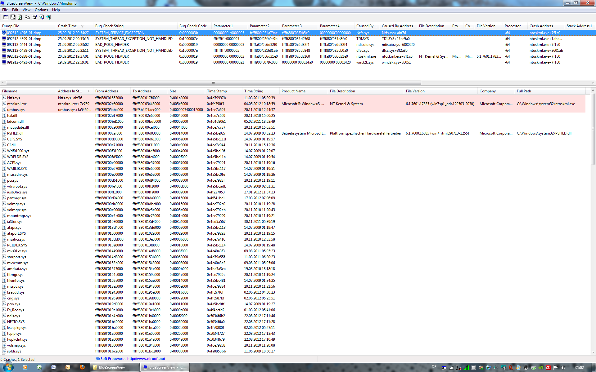

Hallo, die 1,6V haben leider nicht geholfen. nach neustart hat sich der windows-explorer verabschiedet, nach erneutem neustart gabs dann wieder bluescreens (s.Anhang)
Mit den Riegeln teste ich noch..
Wie klone ich das jetzt auf hdd? und muss es eine externe sein oder mache ich das auf der eingebauten?
Danke für deine Unterstützung!

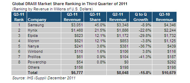

Corsair stellt keine RAM her, die kaufen die Chips irgendwo ein und verlöten die zu Modulen, nicht mehr und nicht weniger.
Das sind die echten RAM Hersteller:
dram_marktshare_2011q3-png.298966
Und da Elpida inzwischen von Micron übernommen worden ist, bleiben eigentlich nur 3 große übrig. Da Micron NANDs werden im Endkundenmarkt unter dem Markennamen Crucial vertrieben und ich würde heute auch keine anderen RAM mehr kaufen, als solche die direkt vom Chiphersteller sind, also Crucial oder Samsung. Die beliefern auch die großen OEMs.

Schaut man mal in die französischen Statistik, die auf den Daten eines etrailer beruht, der die zurückgegangene Hardware auf Fehler untersucht oder diese aufgrund der Fehlerbeschreibung der Kunden als defekt eingestuft hat, so schneidet bei den RAMs die zwischen dem 01.04.2011 und dem 01.10.2011 verkauft und vor dem 01.04.2012 reklamiert wurden, Crucial am besten ab (wie bei den SSDs):
Die schlechtesten Crucial RAM sind also noch besser als der Durchschnitt der Corsair RAMs. Samsung erscheint in der Statistik leider nicht.
