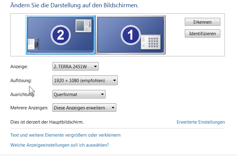

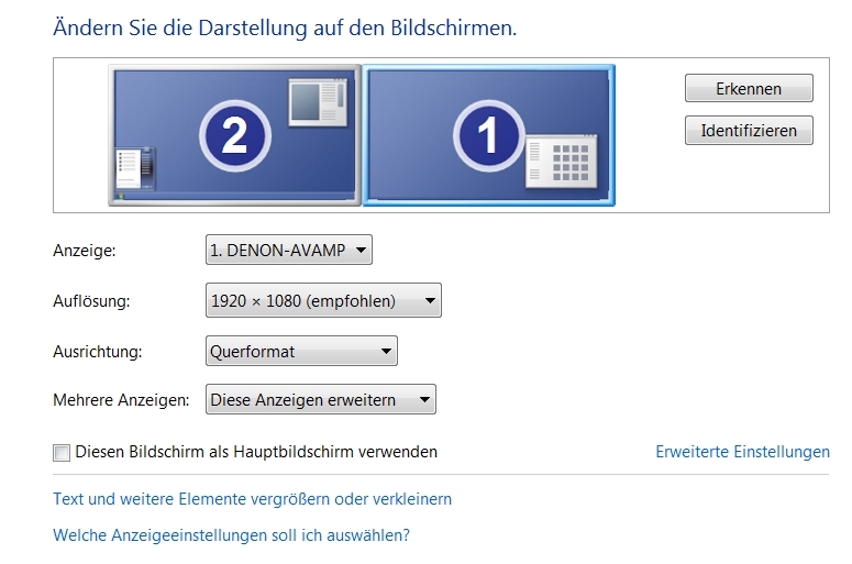

ich habe so das gefühl, dass es doch an der Priorisierung der Monitore liegt, denn wenn ich auf den Modus "Desktop erweitern" bin,
zeigt er folgendes an:
SystemsteuerungAlle SystemsteuerungselementeAnzeigeBildschirmauflösung_2013-05-15_17-45-07.jpgSystemsteuerungAlle SystemsteuerungselementeAnzeigeBildschirmauflösung_2013-05-15_17-45-13.jpg
Obwohl also der Terra als Hauptbildschirm eingestellt ist, ist es der "2te Monitor" nach dem TV.
ich nehme stark an, dass es an der falschen Zuordnung der Anzeigen (siehe Bild) liegt. Leider kann ich die Anschlüsse an der Graka nicht einfach tauschen, so dass eine andere Lösung her muss. Evtl über die Registry irgendwelche Werte setzen??
