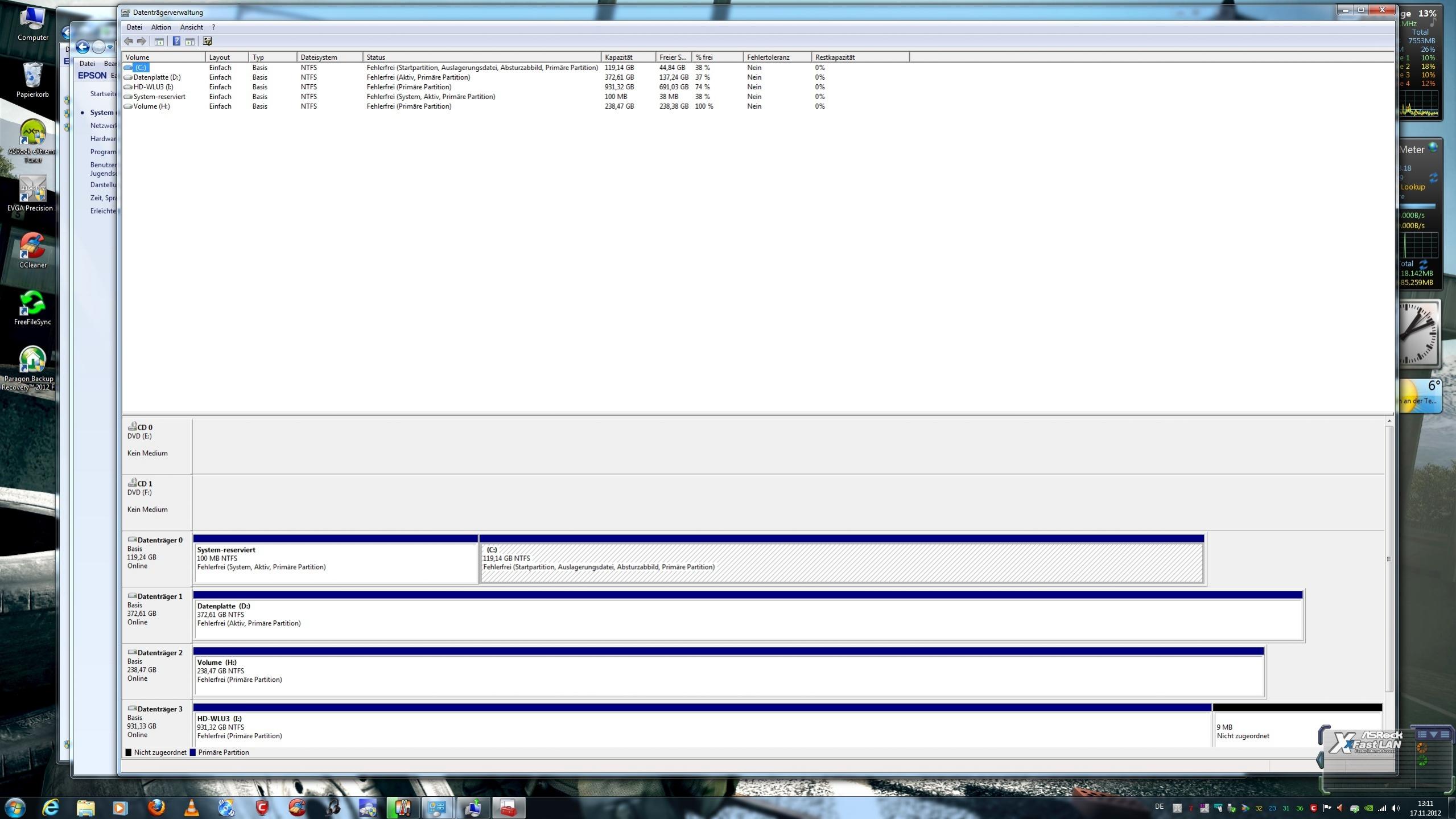

Na scheinbar hast Du beim Anlegen der Partitionen schon lustige Sachen gemacht. Deshalb beschwert sich Clonezilla. Bist Du so lieb und machst uns mal einen Screenshot von der Datenträger-Verwaltung, damit wir sehen wie es auf Deiner SSD überhaupt aussieht?
ok....

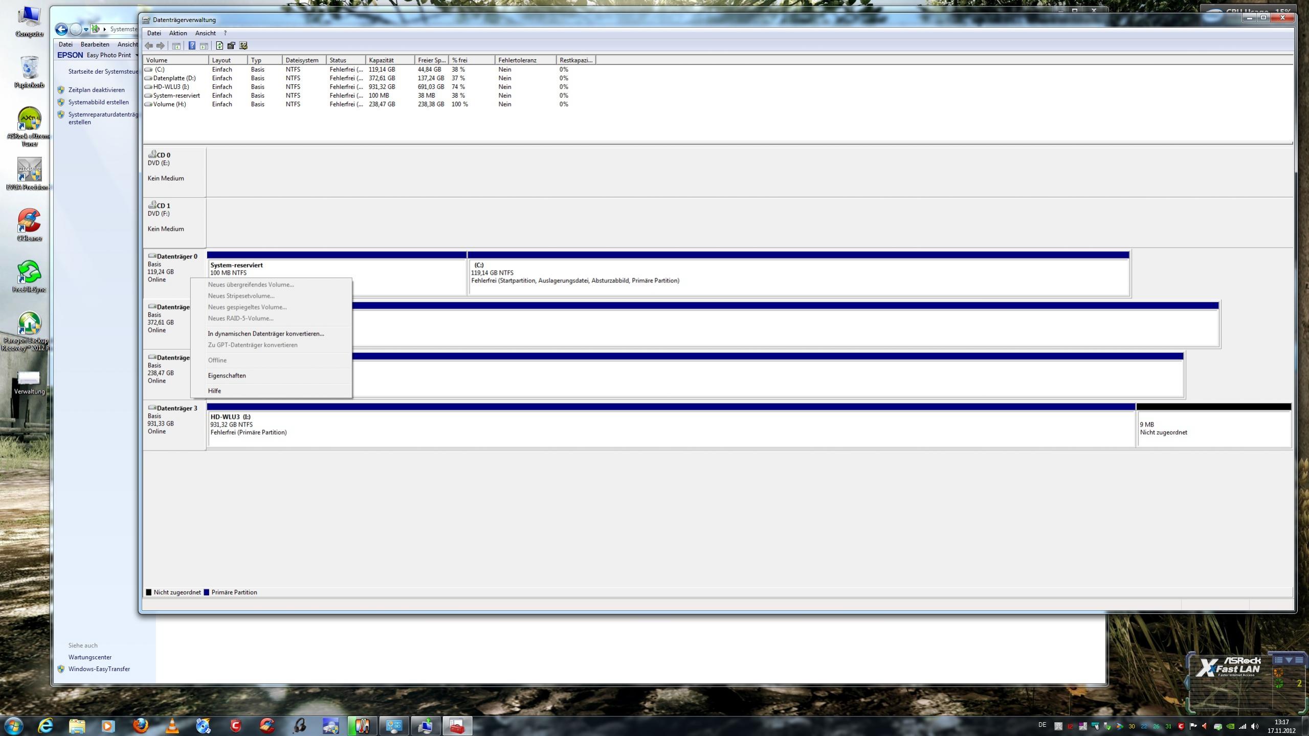

Sieht gut aus. Bitte nochmal mit rechter Maustaste auf Datenträger0 (Das Viereck links vor den Partitionen).
Ich schätze dass es ein GPT-Datenträger ist. Du hast aber keine EFI-Installation gemacht (es fehlt die Efi-Boot-Partition). Vielleicht kommt Clonezilla deshalb durcheinander.
Ne, der ist auch MBR. Dann verstehe ich das Problem nicht. Das Quell-Laufwerk ist okey.
Hast Du vielleicht auf dem Ziel-Laufwerk schon Partitionen oder eine Partitionstabelle angelegt?
Wenn es das 3. Laufwerk da in der Datenträger-Verwaltung ist. Bitte noch mal schauen ob GPT oder MBR (mit der rechten Maustaste). Wenn die dann GPT ist, dann haste das Problem gefunden.
D.h. die 256er Samsung ist noch jungfräulich leer?
