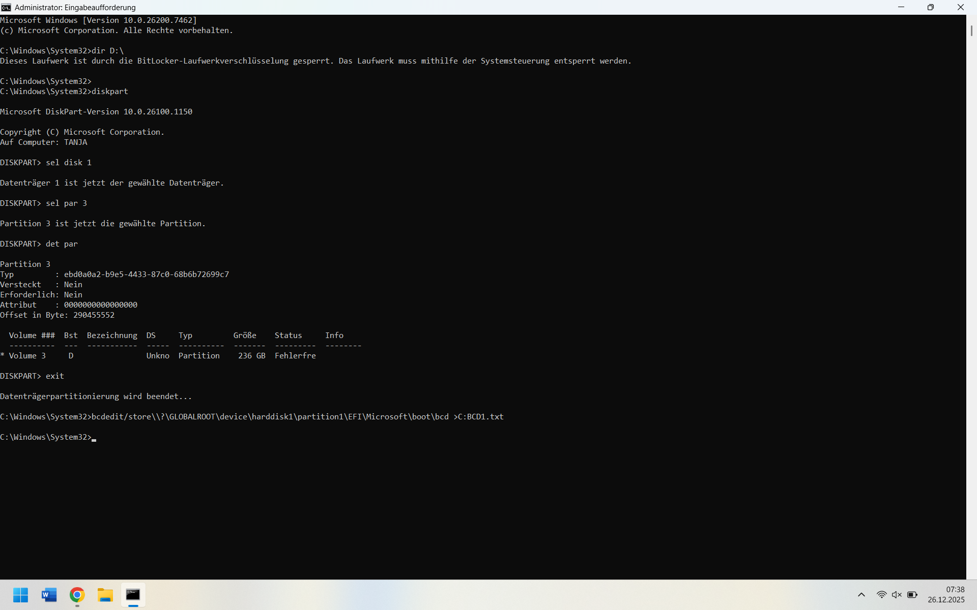

cmd als admin starten und
bcdedit /store \\?\GLOBALROOT\device\harddisk1\partition1\EFI\Microsoft\boot\bcd >C:\BCD1.txt
eingeben.
Die Datei BCD1.txt dann hochladen

C:\Windows\System32>dir D:\
diskpart
sel disk 1
sel par 3
det par
exit
eingeben
Da bekomm ich die Info "Dieses Laufwerk ist durch die BitLocker-Laufwerkverschlüsselung gesperrt. Das Laufwerk muss mithilfe der Systemsteuerung entsperrt werden."

Die neue BCD1.txt muss ca. 4 -5 KB sein und muss noch hochgeladen werden.
Wenn die Disk 1 verschlüsselt ist können wir keine REG Korrekturen vornehmen
@Baltimore Die neue BCD1.txt ist die selbe. Hat sich nichts geändert. Wahrscheinlich, weil doch nicht auf D zugegriffen wurde.
Wenn ich jetzt D (originale SSD) entschlüssel und dann die .efi aus C kopiere, danach wieder verschlüssel, geht das dann? Oder lieber entschlüsseln und per cmd ändern?
