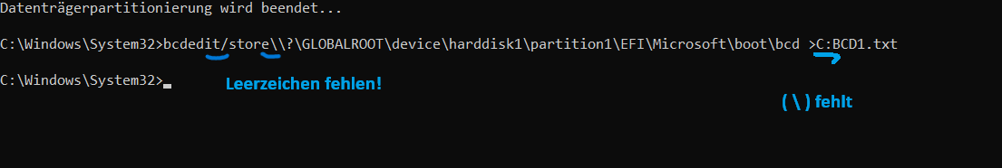

@Foltrick
ich meine diese beiden Leerzeichen:

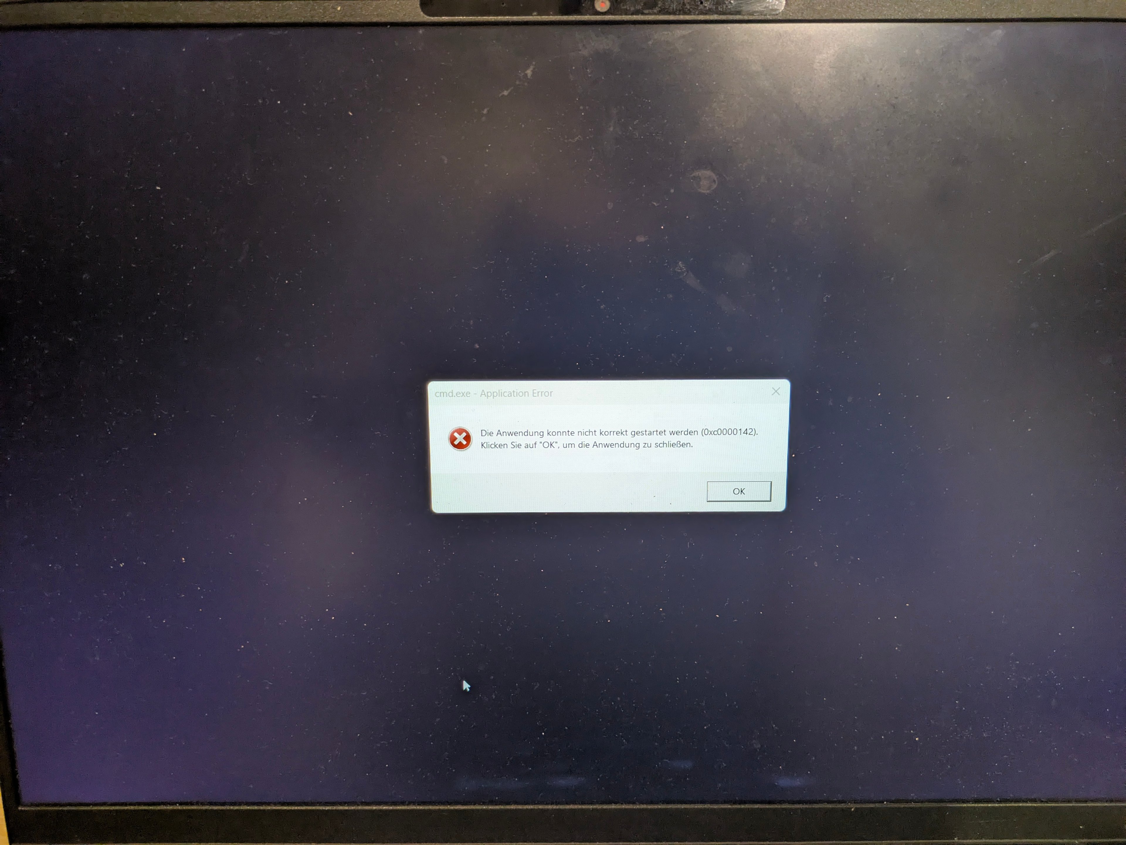

Das einzige: beim Ausschalten erscheint die Benachrichtigung (Anhang). Die taucht aber nur auf und verschwindet wieder.
