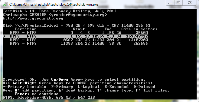

Nun bin ich bis zu diesem punkt gekommen. hab dabei dieses "Tutorial" benutzt: https://www.computerbase.de/artikel/storage/beratung-datenrettung-mit-testdisk.859/
bis punkt acht bin ich gekommen aber jetzt sieht das bei mir anders aus was soll och machen?
Dateien konnte ich mit p schon sehen sind also noch vorhanden

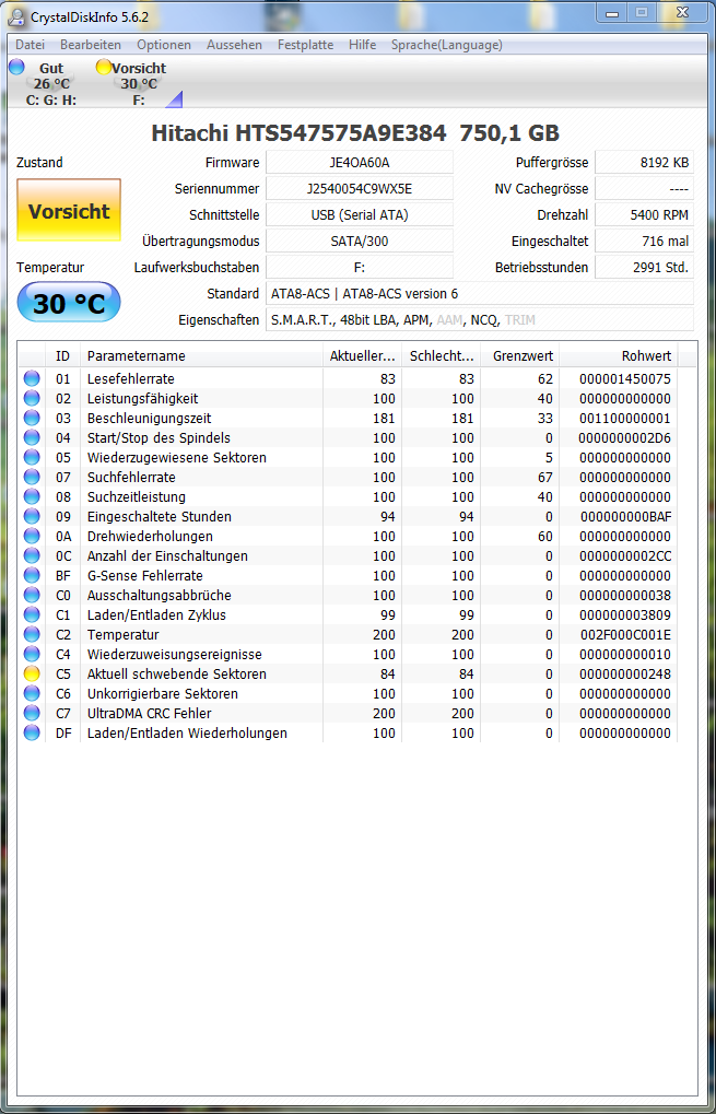

So nebenbei das zeigt mir CyristalDiskInfo an.
Wenn bei Punkt5 alles ok war, dann kannst du bei Punkt8 die gefundene Tabelle schreiben. Dh im Startbereich wird hinterlegt, wie deine Festplatte unterteilt ist.
Wenn das richtig funktioniert hat, kannst du danach die Daten unter Windows kopieren, bzw. sichern.

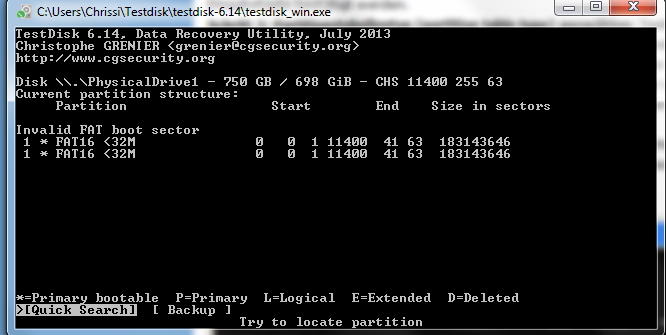

So sa das bi mir bei punkt 5 aus.
vor allem mit welchem befehl schreib ich die tabelle

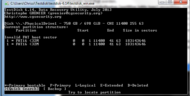

Also du warst schon bei Punkt8 und Punkt9 funktionierte auch. Dann würde ich lieber bei Punkt10 den Deeper Search nehmen.
Leider keine Verbesserung
Bin jetzt mit Ubuntu die dateien am kopieren und hoffe das es so klappt.
