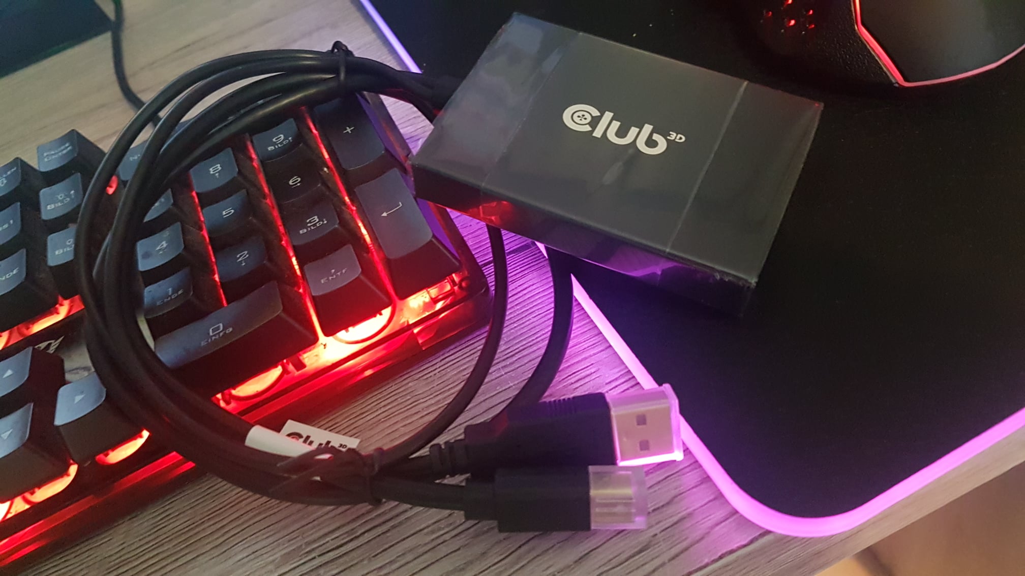

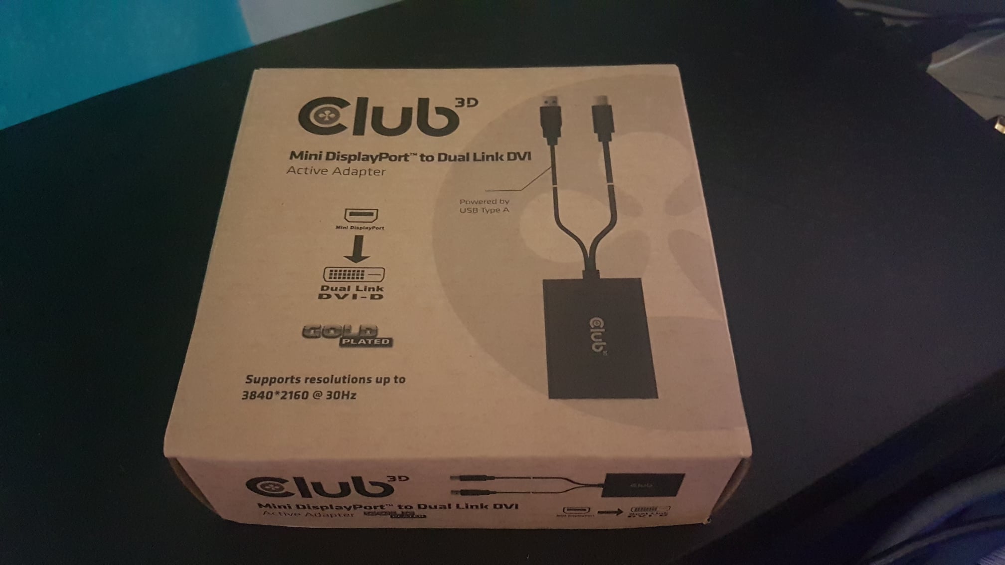

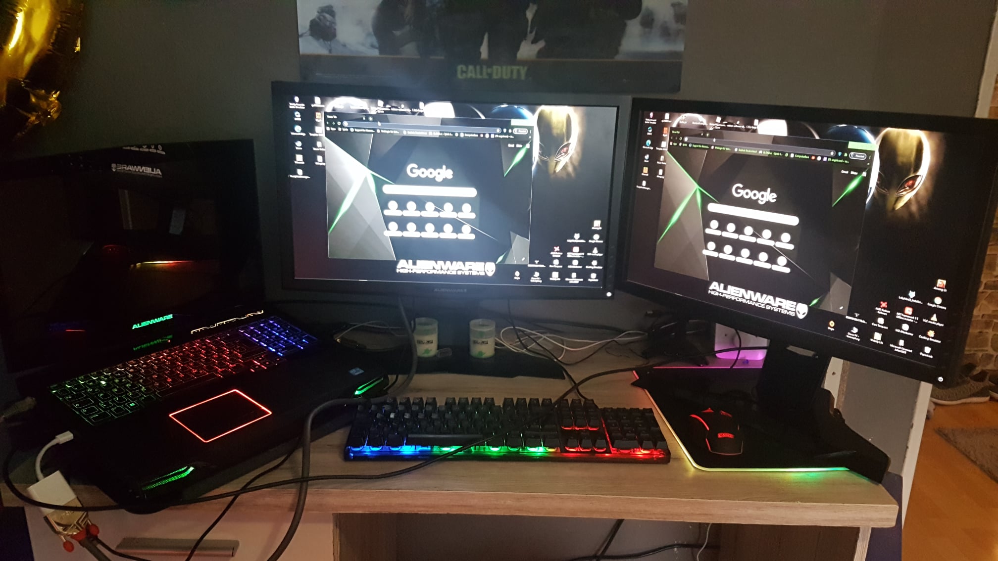

Hab von Club 3D auch eins für mein Alienware M17xr4 von Dual DVI auf MiniDisplayport damit ich 120Hz am 2310 Monitor nutzen kann.
Sind Top Verbinder etwas Teuer aber läuft
