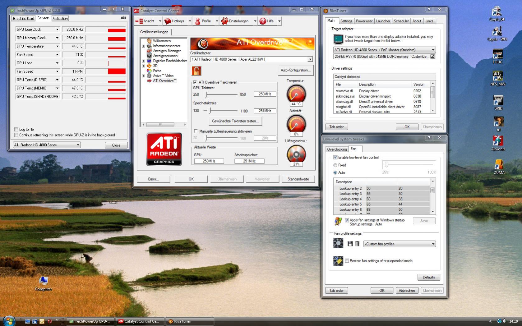

habe auch seit zwei Wochen die Club 3D Graka. Da ich mich in verschiedenen Foren bereits im vorab informiert habe habe ich mir umgehend den Riva Tuner heruntergeladen und installiert. Leider ist es aber so dass einige Anleitungen sich auf Versionen beziehen die halt von gestern sind und somit nicht mehr ganz nachvollziehbar sind. Mir der Version 2.11 ist es alledings ein Leichtes sich eine auf seinem System massgeschneiderte
Lüftersteuerung zu errstellen.

Letztlich muss ich sagen dass bei meinem System ( MSI K9A2-F mit AMD Athlon 6000+ 4GB RAM Club 3D 4870 OC Vista64bit ) sich der Lüfter sich zwischen 20 und 45% Drehzahl wunderbar nahezu Geräuschlos betreiben lässt!
Idle 2D 360/360MHz @ 45Grad @20% Drehzahl
Last 3D 800/950MHz @ 65Grad @45% Drehzahl @Crisys Warhead;)
( Das einzigste was bei mir im moment schlapp macht ist mein Netzteil, eigentlich extra für diese Anwendung gekauft ( Thermaltake Toughpower 600W ), dreht der Lüfter nach ca. 10 min unangenehm laut auf, wird jedoch heute durch ein neues Enermax PRO82 625W Supersilent ersetzt.)
Mir ist natürlich klar dass in Abhängigkeit welcher Prozessor verwendet wird, welches Gehäuse mit wieviel Lüftern sich andere werte ergeben werden. Für mich aber gibt es im Moment keinen Grund einen Twin Turbo o.ä. anzuschaffen....dank Riva Tuner der es u.a auch ermöglich Tacktraten unter 500MHz einzustellen was natürlich hilft Energie zu sparen.
Wie hier im Bild ersichtlich lassen sich die Lüfterdrehzahlen in Abhängigkeit der Drehzahl ohne Probleme einstellen ( Lookup entry )
Zwischen 2D und 3D Betrieb schalte ich jedoch manuell um, funktioniert einfach sicherer.
