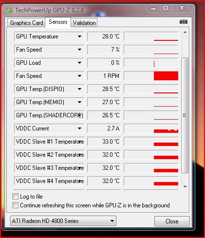

Bei mir läuft jetzt der PC ca. 4Stunden im Idle (schreiben, Musik usw nichts aufregendes) Siehe Bild. Unter Last geht nichts über 60°C GPU und 75°C SpaWas.
findsch jetzt eigentlich ok...meine is zwar kälter....aber im vergleich zu meiner alten hd2900 sind die werte traumhaft ^^
