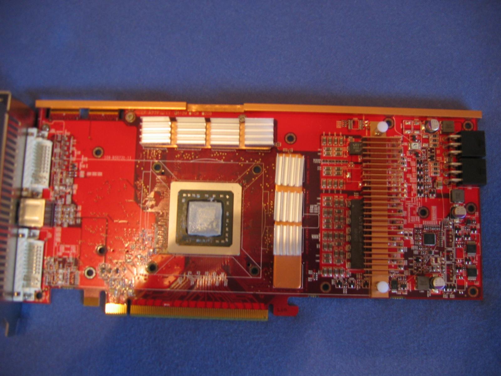

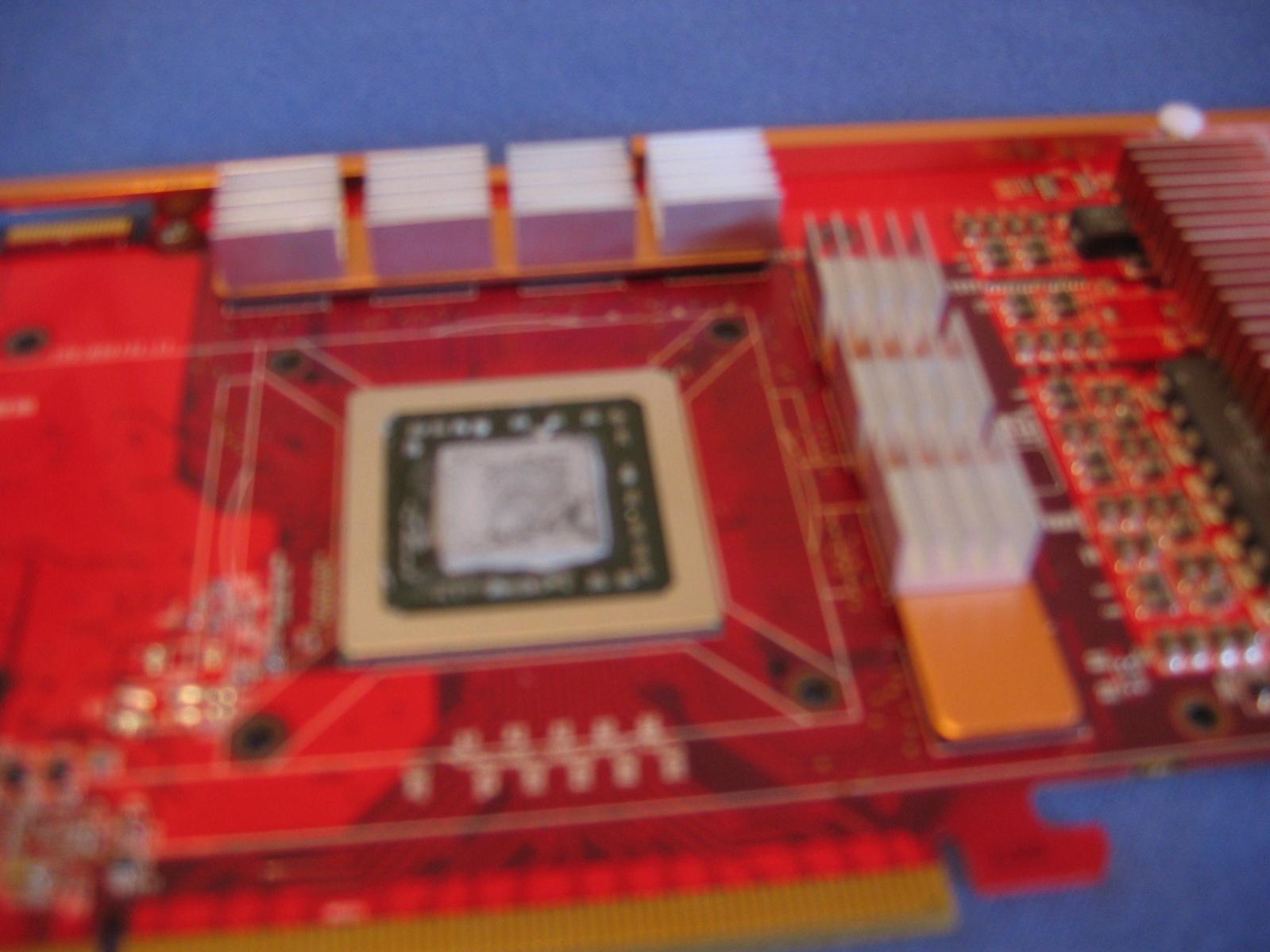

Die Club3D sieht exakt so aus wie die PCS+. Da gibt es keine Bodenplatte. Da ist eine rechtwinklige Platte für die VRams (bei mir mit den zusätzlichen kleinen Würfeln des S1.
Und die SpaWas unter dem gerippten Kühler rechts. Sind bei mir optimal gekühlt, weil nach 3xFurmark mit 8xAA und 16xAF knapp 70°C

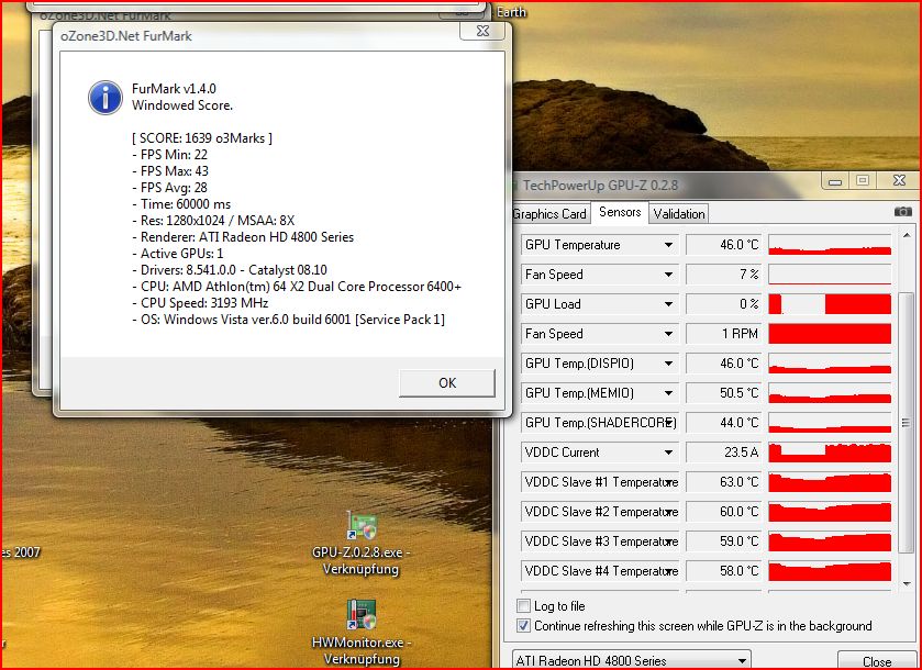

Der Beschreibung von GevatterTod zu urteilen habe ich noch die alte Version mit digitalem SpaWa im Einsatz. Mit meiner Lüftermodifikation erreiche ich damit folgende Werte:
SpaWa Temps 2D
VDDC 1: 53
VDDC 2: 55
VDDC 3: 58
VDDC 4: 54
SpaWa Temps FurMark (1280x1024 MSAAx2 180sek Fenstermodus)
VDDC 1: 83
VDDC 2: 92
VDDC 3: 105
VDDC 4: 90
Mit 105°C liege dass System offensichtlich bei mir noch in einem absturzsicheren Bereich. Nachdem aber nur der VDDC 3 so hoch liegt, gehe ich davon aus, dass die Qualität und Verarbeitung der SpWas stark schwanken kann (Verglichen mit anderen GPU-Z Postings ist die Temperaturlast nicht immer auf dem VDDC 3).
