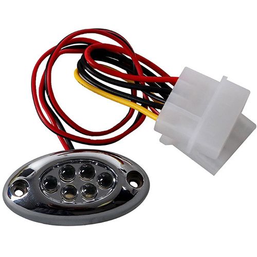

Hi, habe mir ne lamptron Cluster LED besorgt, mit 2 4-Pin molex anschlüssen. Nun wollte ich sie gerne so anschliessen, dass man sie aus und anschalten kann. Habe noch so ein inline drehpoti mit nem 3-Pin Anschluss und noch einen Schalter von einer sharkoon kaltlichtkathode. Geht das damit irgendwie? Mfg
Hi,
alles, was den Molex Stromfluss unterbricht kannst du als Schalter verwenden. Mit einem Poti würde ich da nicht arbeiten, "An Aus" würde ich wirklich mit einem Schalter machen.
BTW: "Kaltlichtkathode" gibt es nicht, "Kaltkathodenröhre" wenn dann
VG,
Mad

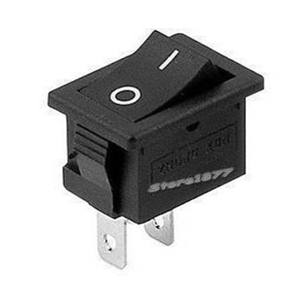

also ich hab so einen 2 pin schalter hier noch rumliegen, wie kriege ich den da angeschlossen?

Die zur LED führende, rote Leitung unterbrechen, Schalter dazwischen löten oder mit Kabelschuhen aufbringen, Kontakte berührungssicher gestalten, fertig. Ich gehe jetzt der Einfachheit halber davon aus, daß der Schalter den Laststrom auch ohne weiteres schalten kann.
Bist Du freundlich, bringst Du auch noch eine Feinsicherung vor den Schalter, die nach der Last bemessen ist.
Habe die gelben einfach unterbrochen und denSchalter mit 2 lüsterklemmen dazwischen ggeschälter. Geht einwandfrei
ungünstig, wenn Du die Steckverbindung noch nutzen willst, um weitere Geräte anzuschließen. ich wäre an Deiner Stelle direkt an die Zuleitung zur LED gegangen.
Fachlich bezweifle ich mal, daß die zwei Lüsterklemmen eine sichere Kontaktgabe garantieren. Ich muß Dich darauf hinweisen, daß man so diesen Schalter nicht anschließt. Man verwendet eher Flachsteckhülsen, besser isoliert, oder aber man verlötet die Anschlüsse und überzieht sie mit Schrumpfschlauch.
Whatever works for you. Das war ein Pflichthinweis.
ja , habe diese steckhülsen and den schalter, diese kabel habe ich dann mit dem molex verbunden, und der andere molexstecker ist dann ans netzteil. die lüsterklemmen sind nur dafür da, um die kabel miteinander zu verbinden. habe sie dann mit isoband isoliert.
mfg
