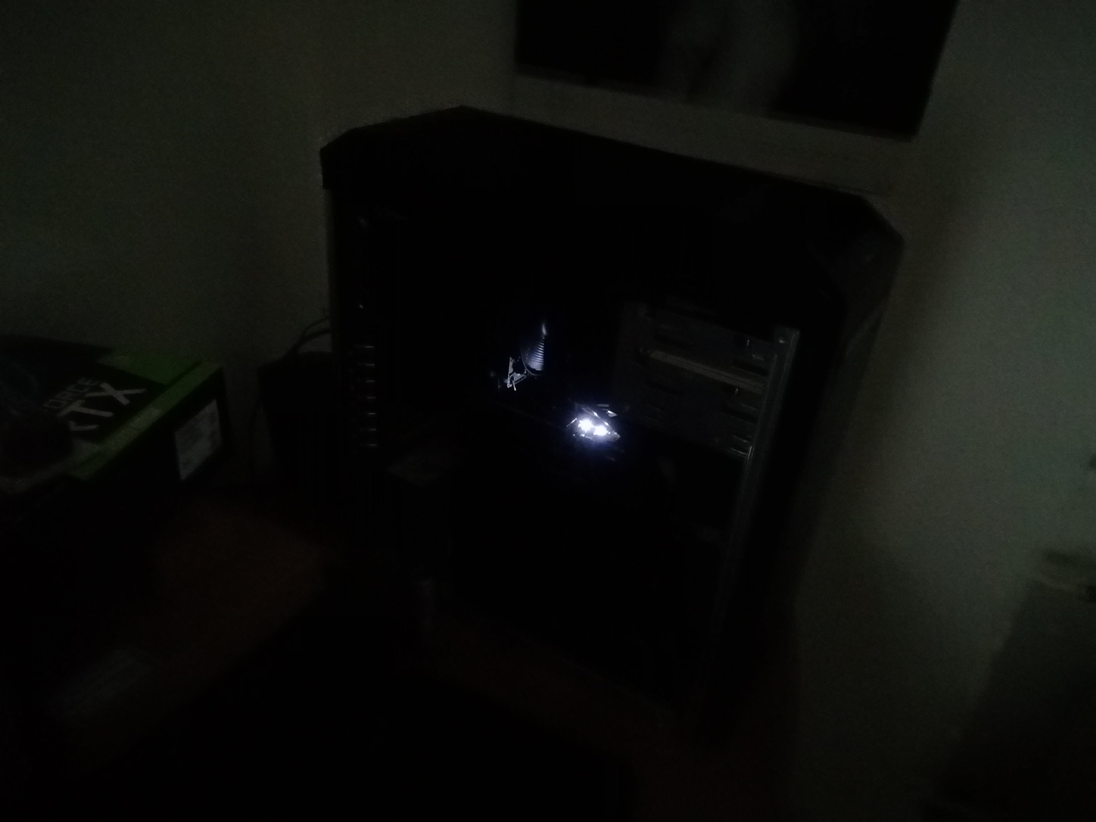

es geht Mir nicht in erster Linie um die RGB Beleuchtung. Die konnte ich mit diesem Programm ausschalten:
AURA RGB Lighting Control for Graphic card & XG-STATION ver0.0.6.6
Auch wenn ich schon mal das Problem hatte das ich den PC gestartet habe und es wieder geleuchtet hat. Dann musste ich das Programm starten dann ist es wieder ausgegangen. Ich möchte gerne das es Dauerhaft ausgeschaltet wird. Eigentlich wollte ich es mit dem Programm ausschalten und das Programm danach wieder deinstallieren. Das hat bei meiner letzten Grafikkarte von Gigabyte funktioniert. Diesmal bin ich Mir unsicher ob ich das Programm immer einschalten muss um die RGB Beleuchtung auszuschalten. Im Moment steht mein Rechner auf meinem Schreibtisch weil ich das noch beobachte. Mein Rechner ist komplett zu und wenn ich es in die Ecke stelle dann kann ich das auch nicht mehr überprüfen ob die Beleuchtung An oder Aus ist.
Aber ein anderes Problem beschäftigt Mich grad etwas mehr. Obwohl der PC aus ist leuchten die ganze Zeit 2 LEDs ganz stark auf der Grafikkarte. Abends wenn alles dunkel ist kann ich trotzdem noch alles sehen durch die LEDs. Die Seitentür ist ja im Moment offen und da merkt man einfach wie stark das Licht ist. Ich denke auf Dauer kann das nicht gut sein wenn es 24h am Tag an ist.
Hier mal 2 Bilder dazu (im dunkeln und bei Licht):
Ich habe schon viele Grafikkarten gehabt aber wenn der PC aus war dann hat auch nie was geleuchtet.
Kann man das bei dieser Grafikkarte irgendwie ausschalten oder sollte man das einfach ignorieren? Wie gesagt
wenn ich die Seitentür zu mache dann werde ich die LEDs sowieso nicht mehr sehen. Ich mache Mir nur Sorgen das
es auf Dauer nicht gut sein kann wenn es die ganze Zeit leuchtet.
Vielleicht hat ja jemand von euch die gleiche Grafikkarte und kann Mir weiter helfen. Danke.
Gruß
marcus locos
Mich würde das auch nerven, hab bei mir alle LEDs aus. Evtl. kannst du den RGB Header der auf der Karte steckt abstecken. Nur musst du dann evtl. den Kühler entfernen was dir die Garantie killt. Ansonsten sollte die Software normalerweise eine Möglichkeit bieten das dauerhaft zu deaktivieren. Ansonsten bleibt nur Steckerleiste ausschalten.

Angeblich - mal von Überkleben abgesehen - hilft im Bios ErP aktivieren.
Ja im Bios werde ich mal nachschauen, danke.
Überkleben brauche ich da nix weil der Rechner sowieso komplett zu ist.

ErP aktivieren konnte ich im Bios nicht finden. Hat mein Motherboard diese Funktion nicht:
MSI Z170-A PRO

Habe ebenfalls ne 2070s von asus in der o8g variante und mich haben die LEDs auch genervt, hab kurzerhand ein kleines stück pappe mit aussparungen für die Stromanschlüsse an die backplate geklebt mit isolierband, und nun ist es dunkel, weil der Rechner auch mal in der Nacht an ist und dann die halbe bude geleuchtet hat, verstehe nicht warum immer alles leuchten muss. Ich für meinen Teil kann gut und gerne auf den ganzen LED/RGB schmarrn verzichten.
Falls fragen kommen wieso diese Karte, hatte vorher ne Gigabyte die komplett LED befreit war, nur hatte die im Idle durchgehend 30-35Watt gezogen und darum ging die wieder retour, und die Asus kam rein
Reaktionen: marcus locos

Angeblich unter "Power Management Setup" dann "EuP 2013".
Hab ich aktiviert. Die Lämpchen leuchten aber immer noch :(
Gefunden hab ich das hier:
Energieverwaltungs Konfiguration
EuP 2013: aktivieren
Dann schaltet sich auch automatisch das hier ein:
DeepSx Power Policies: Enabled in S4-S5

Hab die selbe Karte die Leds stören mich auch hatte meine alte von Asus aber auch austellen lassen diese soweit ich weis nicht da die direkt am Netzteil hängen und nur anzeigen das alles in ordnung ist.
Das ist schon so vorgesehen von Asus warum auch immer, ich hab die 2070 super a8g mein Kollege 2070 ohne super und noch ein Kollege 2070 super o8g bei uns allen das gleiche ^^ mach dir da echt keine sorgen.
Hi!
Nachdem ich s4 und s5 aktiviert hatte. Gingen die led s meiner asus rtx2080ti aus.
Dauert ein paar sekunden nach dem ausschalten bis sie ausgehn

Das müsste ich nochmal testen. Mit s4 und s5 meinst du EuP 2013 aktivieren oder nicht?
Kannste mal ein Screenshot von deinem Bios machen wo die Einstellung zu sehen ist oder
ist das bei Dir genau so wie bei meinem MSI MB?
Das heißt s4 und s5 schaltet sich automatisch an wenn ich EuP 2013 aktiviere.
Ich selbst habe ein asus board und s4 und s5 selbst aktiviert. Wenn ich wieder zuhause bin in drei tagen schick ich mal nen screenshot.
