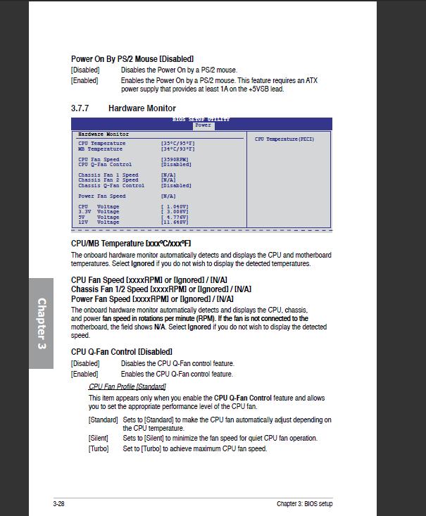

Und geg ins Bios und stell bei Qfan glaube ich ist es auf Silent ein oder so.
Dann dürften die Lüfter nur noch mit 500-600rpm drehen.
Oder halt Speedfan benutzen.

Das hier.
