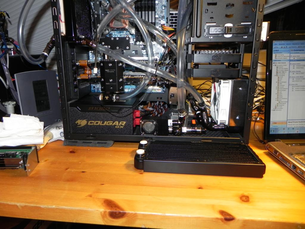

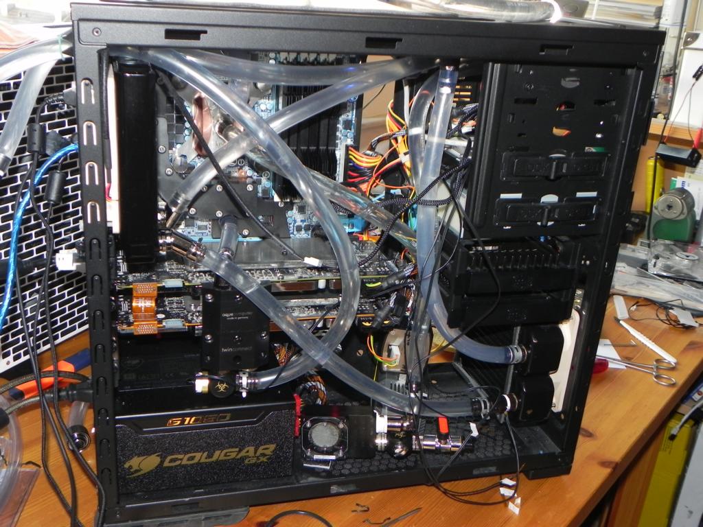

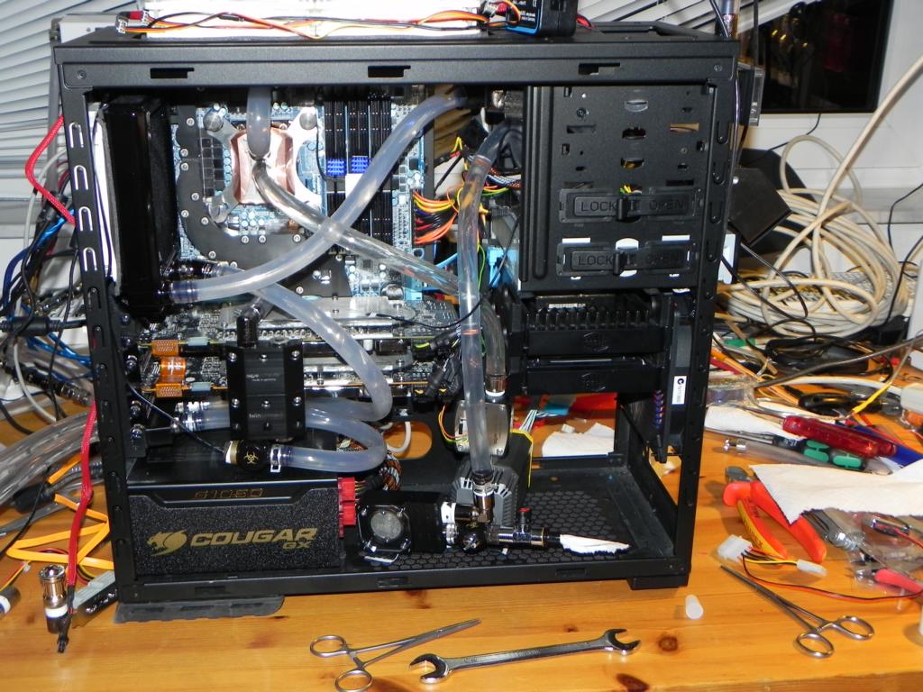

@Pjack, hast du zufällig ein Bild wie das in deim Case aussieht ? Mit Kabelmanagement usw? würd mir das gerne nochmals "genau" anschauen wäre nett wenn du ein Foto hast.
Auf die Schnelle nur diese drei hier, ist leider nicht allzu viel drauf zu sehen:
Die beiden Schläuche, die da nach oben weg gehen, sind am 240er im Deckel angeschlossen.
Unterhalb der Grafikkarte geht es über zwei Schnelltrennkupplungen zum externen Radi und wieder rein und danach durch die vorgefertigten Löcher zuerst hoch zum 120er an der Rückwand und dann runter zum AGB. Von da aus wieder rein und vor zur Pumpe.

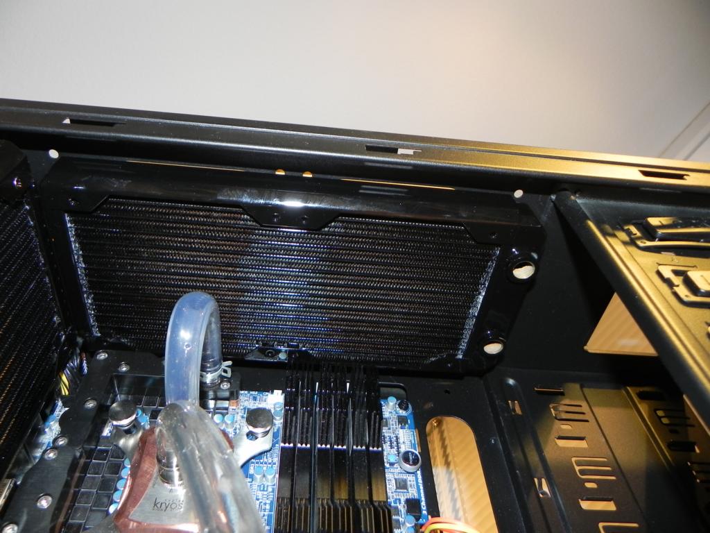

Also ich bin bei meinem CM 690 1. Generation drauf gekommen, das ich oben 3,5 cm von Stahl-Mesh zum MB hab, über dem Metall bis zum 1. Plastik 1 cm und wenn ich das Plastik aus dem Deckel entfern (da kommt nochmal feineres Mesh) sinds nochmal 0,5 cm mehr.
=> Radi+Lüfter darf max 5cm hoch sein! Ich hab da auf die schnelle nix gefunden (evtl war ich auch zu faul zum suchen^^) und hab mir jetzt nen Externen geholt... Für den Internen Einbau muss Blech und Plastik weggebrochen/geflext/gedrehmelt werden. Kann aber auch sein, das ich mich irre. Auserdem hab ich das 690 der 1. Generation.

Sorry, aber woher hast Du den Müll denn? Ich habe diverse Radiatoren im Deckel ausprobiert und nur ein 240er Slim passt da rein.
In den CM 690 II passen 2 240er (wenn Du ein kleines Netzteil einbaust) und ein 120er in der Rückwand. Ich selbst habe einen 240er und einen 120er Blackice GTSlim eingebaut. Vielleicht setze ich den 2. 120er wieder rein. Aber die Luftkühlung der Festplatten ist mir im Moment lieber.
Alles unter Verzicht der unteren Laufwerksschächte und ohne dremeln.
