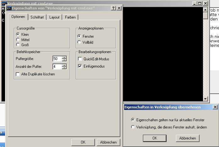

Weiss jemand wie ich die cmd.exe minimiert starten kann? Also nicht ein Programm soll minimiert gestartet werden sondern nur die Engabeaufforderung, hatte in den Einstellungen etwas geändert, nun öffnet sich die EA so groß, dass ich nichts mehr einstellen kann, kann aber auch nicht raus, nach der Eingabe (exit) habe ich kein Signal mehr am Monitor und muss den Rechner ausschalten.
Passiert nur wenn ich unter Start ausführen cmd eingebe, starte ich die cmd aus dem Ordner System32, ist alle o.k., starte ich aus Programme die Eingabeaufforderung ist auch alles o.k., auch eine Verknüpfung mit der cmd geht.
Wenn nun ein Programm (z.B. Packprogramm von Treibern) selbst die CMD aufruft, habe ich es nicht im Fenster sondern über den gesamten Bildschirm, die Schrift ist zu gross und wenn das Programm sich beendet, habe ich am Monitor kein Signal mehr, habe aber auch keine Möglichkeit auf den Rahmen zu kommen, um die Einstellungen wieder zu ändern, weil kein Rahmen angezeigt wird. Kann auch mit der Tabtaste den Task nicht zu Windows wechseln, so das die EA in der Taskleiste liegt.
Möchte deswegen aber Windows nicht neu installieren. Reparaturinstallation habe ich gemacht, Systemwiederherstellung auch. Eine *.pif Datei finde ich nicht. Einstellungen in der Registry finde ich auch nicht. Jemand eine IDEE?

PS: Habe eigentlich schon sehr viele Probleme lösen können, dieses ist mir jedoch auch nie untergekommen. Habe damals bei den Änderungen die Frage gestellt bekommen, ob die Einstellungen nur für dieses Fenster gelten oder für alle weiteren Anwendungen, die auf dieses Fenster zugreifen, habe auf alle geklickt. Wollte eigentlich das die EA immer mit einem grösseren Fenster startet und nicht in diesem kleinen Minifenster, um besser damit arbeiten zu können ohne immer den Schirm zu scrollen. Nun habe ich ein Vollbild ohne Rahmen und komme nicht mehr raus ohne den Rechner neu zu starten, kein Taskmanager oder Strg+Alt+Entf nutzt etwas, der Monitor hat kein Signal mehr sobald ich versuche das Fenster mit Exit zu verlassen, also auch kein Kreuz mehr um die EA damit zu beenden. Arbeiten kann ich mit der EA ganz normal wie vorher auch, nur nicht beenden. Bei dem Bild CMD Vollbild sind die Einstellungen angezeigt, die ich gemacht habe. Dort habe ich auf alle Verknüpfungen geklickt.

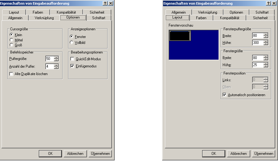

Vermutlich wurde unter Eigenschaften cmd.exe auf Vollbild gestellt.
Zurückstellen siehe Bild:
Die CMD kann ich aufrufen wie ich will, die ist normal. Nur unter Start ausführen nicht, da kommt der Schei**.
Es stört mich eigentlich auch nicht, habe eine Verknüpfung erstellt, die ich nun aufrufe. Startet aber ein Packprogramm (unzip, unrar oder so) und wechselt in den Consolenmodus, also an die EA, Vollbild und ich komme nicht mehr raus, weil der Monitor kein Signal mehr hat, also komme ich nicht mehr zurück zu Windows, Windows ist quasi schon runtergefahren. Das merke ich daran, das beim drücken auf den Power-Schalter Windows nicht mehr herunterfährt, sondern zack der Rechner aus ist.

Wenn Du auf Vollbild schaltest, passiert nichts, das Bild wird auch nicht den ganzen Schirm füllen, da die Ausgabe im 640X480 Fensterformat kommt. Habe dann den Bereich vergrössert, von Hand indem ich andere Werte eingetragen habe, so dass ich im Vorschaufenster den ganzen Bildschirm gefüllt hatte. (Fensterpuffergrösse und Fenstergrösse im Layout) Denke mal das es nun im exclusiven Modus ausgeführt wird und Windows selbst im Hintergrund beendet wird.

Geh mal unter "HKEY_CURRENT_USER\Console" und schau was da für Schlüssel drunter stehen. Normal sollte nur "shutdown" da sein.
Als Du die Einstellung gemacht hast ist ein neuer Schlüssel erstelt worden und müsste so aussehen
"%SystemRoot%_system32_cmd.exe"
Wenn Du den löscht ist das Problem weg. Du kanns, aber auch an den Werten spielen.

Da habe ich ja mal einen vernünftigen Vorschlag, hast Du evtl die Prof-Version und könntest mir den Consolenschlüssel mal kopieren, habe tatsächlich diesen Wert da stehen, aber etwas mit "Shutdown" steht dort nicht. Bevor ich etwas falsch einstelle, würde ich mir gerne einen funktionierenden Schlüssel ansehen.
PS: Nicht mehr nötig, habe den Schlüssel gelöscht, alles ist wieder normal. Herzlichen Dank. :daumen: & :schluck:

Hab genau deine Einstellung ^^ gemacht. Im Hintergrund lief Regmon. Daher wusste ich das Ich unter ""HKEY_CURRENT_USER\Console" suchen muss.
Hab auf Vollbild "Eigenschaften gelten u.s.w" geklickt und schon sah ich da diesen Schlüssel. :)
