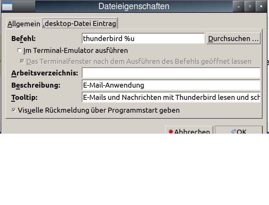

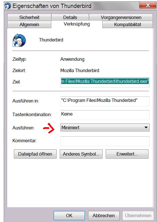

ich weiß nicht ob so was bei Linux möglich ist ?
es geht um diese Einstellung Bild unten das ist zwar von Windows ,
so hätte ich das gerne bei Linux auch bei Thunderbird ,
also Linux Icons hatte ich auch schon mal selber erstellt für Profilemanger für Firefox und Thunderbird ,
das ich mal schnell umschalten kann und aus einem anderem Profile starte ,
hier geht es nur darum, das ich Thunderbird in der Minimierten Ansicht starken kann bei Linux .

Ich meine da muss es doch irgendwie auch so einen Befehl geben Bild ?
%U ist der Standard zum normalen ausführen .

Schön das wir von der gleichen Sachen sprechen ,
ich habe nach wie vor und das war auch meine Eingans Frage,
die Vermutung, das man das vielleicht mit Ändern hinter dem Namen "thunderbird" %u,
das vielleicht auch so machen kann ? ich hatte da nämlich mal wirre Zeichen eingegeben testweise , danach konnte man Thunderbird nicht mehr starten ,
also kann man mit der Zeichenfolge was beeinflussen .
