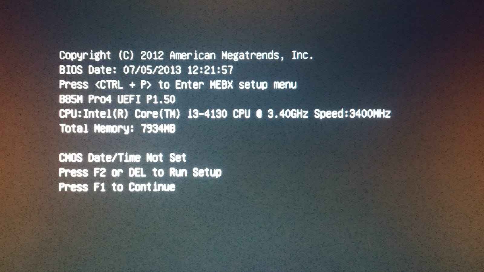

am Wochenende hat mir mein Vater berichtet, dass beim Start des Computers eine Meldung auftaucht und der Boot-Vorgang nicht weiterginge. Nach seiner Beschreibung war mir schon grob klar, in welche Richtung das Problem geht, allerdings habe ich zur Sicherheit noch um ein Fotos der Meldung gebeten, um sicherzugehen:
Für mich sieht das klar nach einer leer gegangenen Mainboard-Batterie aus. Stimmt ihr mir da zu?
Ich habe meinem Vater geraten, erst einmal per "F1" fortzufahren. Wenig überraschend stimmte in Windows (7) dann weder Datum noch Uhrzeit, mit allen Begleiterscheinungen (Sicherheitszertifikate, Internet-Schwierigkeiten usw.). Ich habe die Einstellungen dann via TeamViewer für den Moment wieder angepasst. Im Moment behelfen sich meine Eltern via "F1" und manueller Uhrzeiteinstellung, sobald sie in der Windows-Oberfläche sind. Da sie mit Computern nicht viel am Hut haben, will/muss ich das Problem beheben - glücklicherweise bin ich am kommenden WE zwecks des Geburtstags meiner Mutter sowieso daheim.

Hi,
ja das mit den 5,5 Jahren kann durchaus hinkommen, mal länger, oft auch nicht - wie in deinem Fall
Sieht auch nach CR2032 aus, viel falsch machen kannst du da nicht, würde aber eher eine Duracell oder Energizer nehmen wenn sie zufällig daneben ist, vieleicht hält die dann länger

der_fugger schrieb:
Stellen sich Datum und Uhrzeit mit frischer Batterie wieder automatisch ein oder muss ich die Werte selbst im BIOS eintragen?
Windows 7 sollte eigentlich von sich aus nach einiger Zeit das selber wieder einstellen (wenn man ihm nicht die enstprechende Funktion per "Tuning Tool" kastriert hat). Sicherheitshalber würd ichs aber selber im BIOS einstellen, dann passts auf jeden Fall.

Das Datum wird nicht automatisch gesetzt, wenn die Batterie getauscht wurde, im Bios das Datum einstellen ist am einfachsten. Mit dem Biosupdate hast Du wohl Recht, wenn es läuft sollte man es nicht verstellen.

ich habe jetzt die Batterie gegen eine Duracell CR/CL 2032 getauscht und stehe nun vor dem Problem, dass der Rechner zwar startet, der Bildschirm aber schwarz bleibt und der Mainboard Speaker kurz 5x piept. Laut dieser Webseite bedeutet das bei AMI-BIOS, dass die CPU defekt sei?! Habe den PC wie ein rohes Ei behandelt, die CPU nicht einmal angefasst. Alle Kabel und Anschlüsse habe ich eben noch einmal auf festen Halt geprüft. Da wackelt nichts und alles steckt richtig.

Hurra, es funktioniert! @floert @Jesterfox @werkam
Ich habe eine zweite/andere Batterie aus dem 4er-Pack eingesetzt, mit der scheint es jetzt wieder normal zu funktionieren: Anfangs kam wieder die Fehlermeldung (s.o.), nicht mehr gar kein Bild und auch keine Piep-Signale mehr. Nachdem ich Datum und Zeit im BIOS korrekt eingestellte hatte, bootete der Rechner ganz regulär ins OS. Internet, E-Mail, Windows-Datum/Zeit... alles wieder paletti. Anschließend habe ich den PC heruntergefahren, vom Strom getrennt und neu gestartet - keine Fehlermeldung, regulärer Boot-Vorgang. Werde den Computer heute sicherlich noch ein oder zwei Mal starten. Wenn es dann wieder keine Probleme gibt, kann ich mich wahrscheinlich sicher fühlen, dass tatsächlich alles passt, nicht wahr?
p.s.: Korrektur im Post darüber: Auf der Duracell-Verpackung heißt es Einfach nur Code 2032 DL/CR 2032. Das hat mich ziemlich verwirrt, weil ich mir nicht sicher war, ob das dann wirklich die richtige Batterie ist. Und nachdem es beim ersten Versuch nicht klappte (s.o.), dachte ich schon, dass DL/CR 2032 wirklich etwas anderes als eine "reine" CR 2032 sei, trotz gleichen Aussehens und gleicher Spannung.
