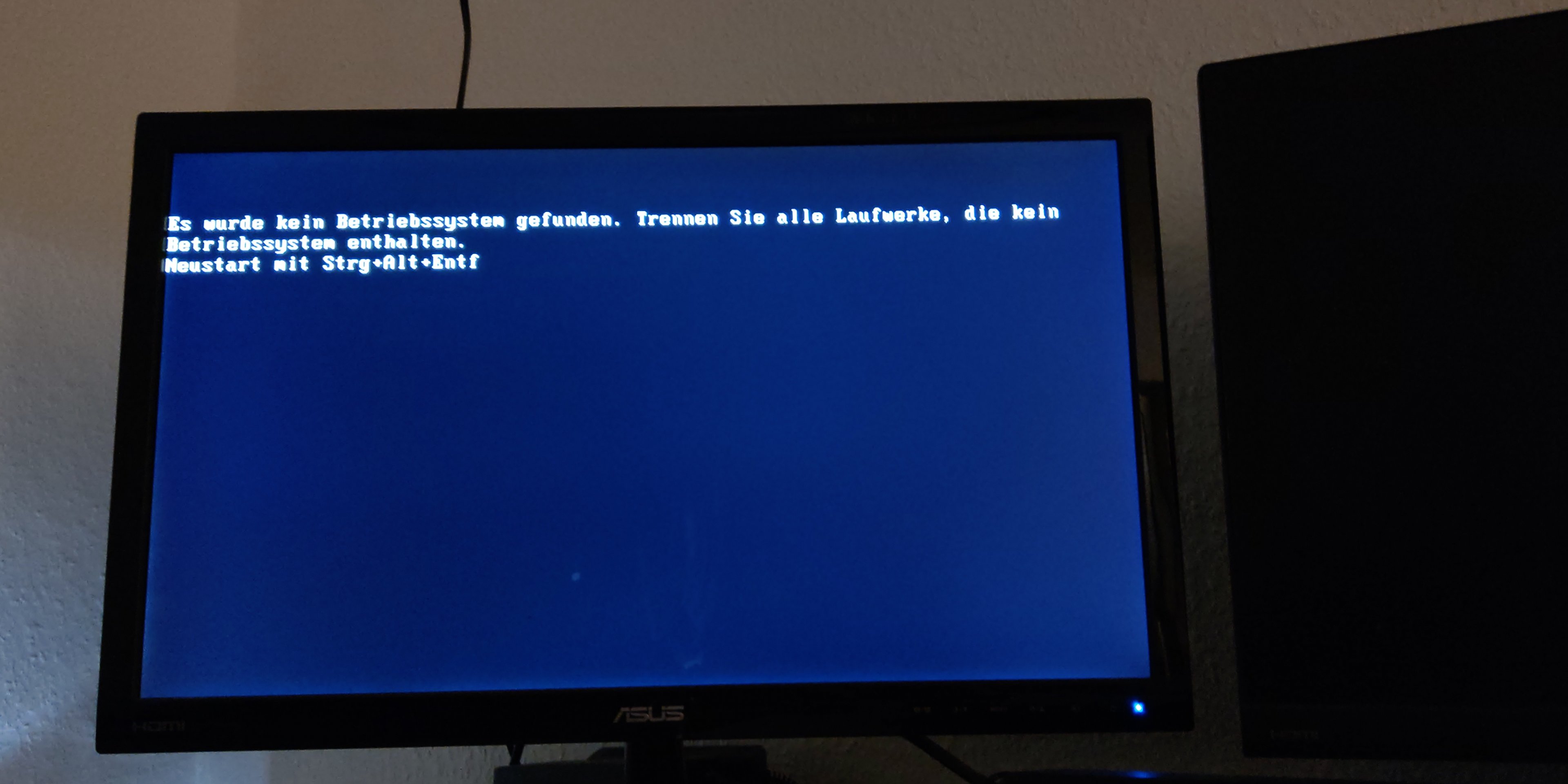

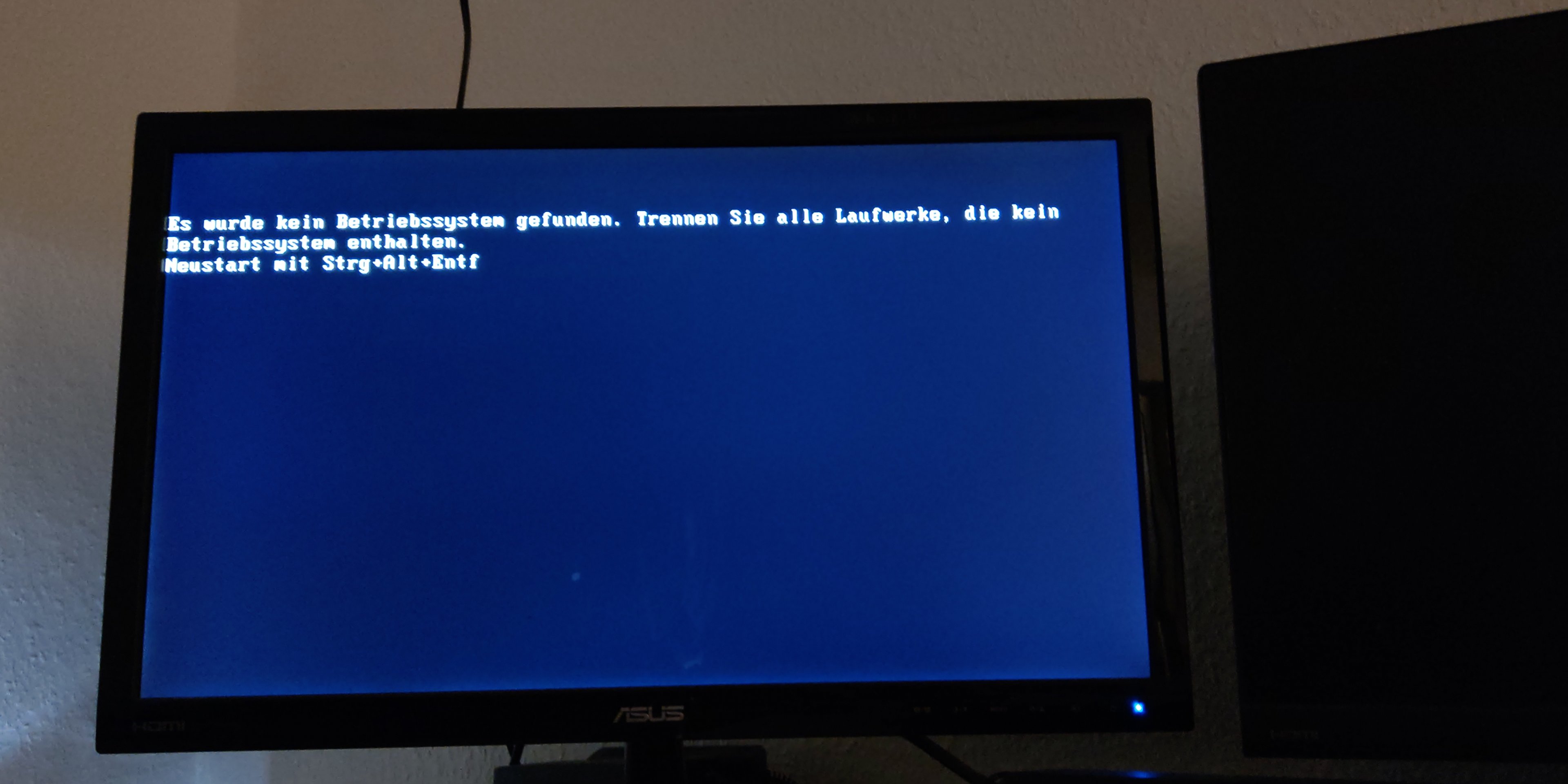

Ich habe jetzt mal alles abgestöpselt was ging, momentan ist nur Strom und onboard Grafikkarte angeklemmt und ich habe tatsächlich ein Eingangssignal am Monitor.
Da keine Festplatte angehängt ist, ist die Meldung auch nicht weiter relevant. Außer dass mein MB intakt scheint. Ich könnte jetzt nochmal ausprobieren, ob ich ins BIOS komme, also ob das beim Start angezeigt wird.

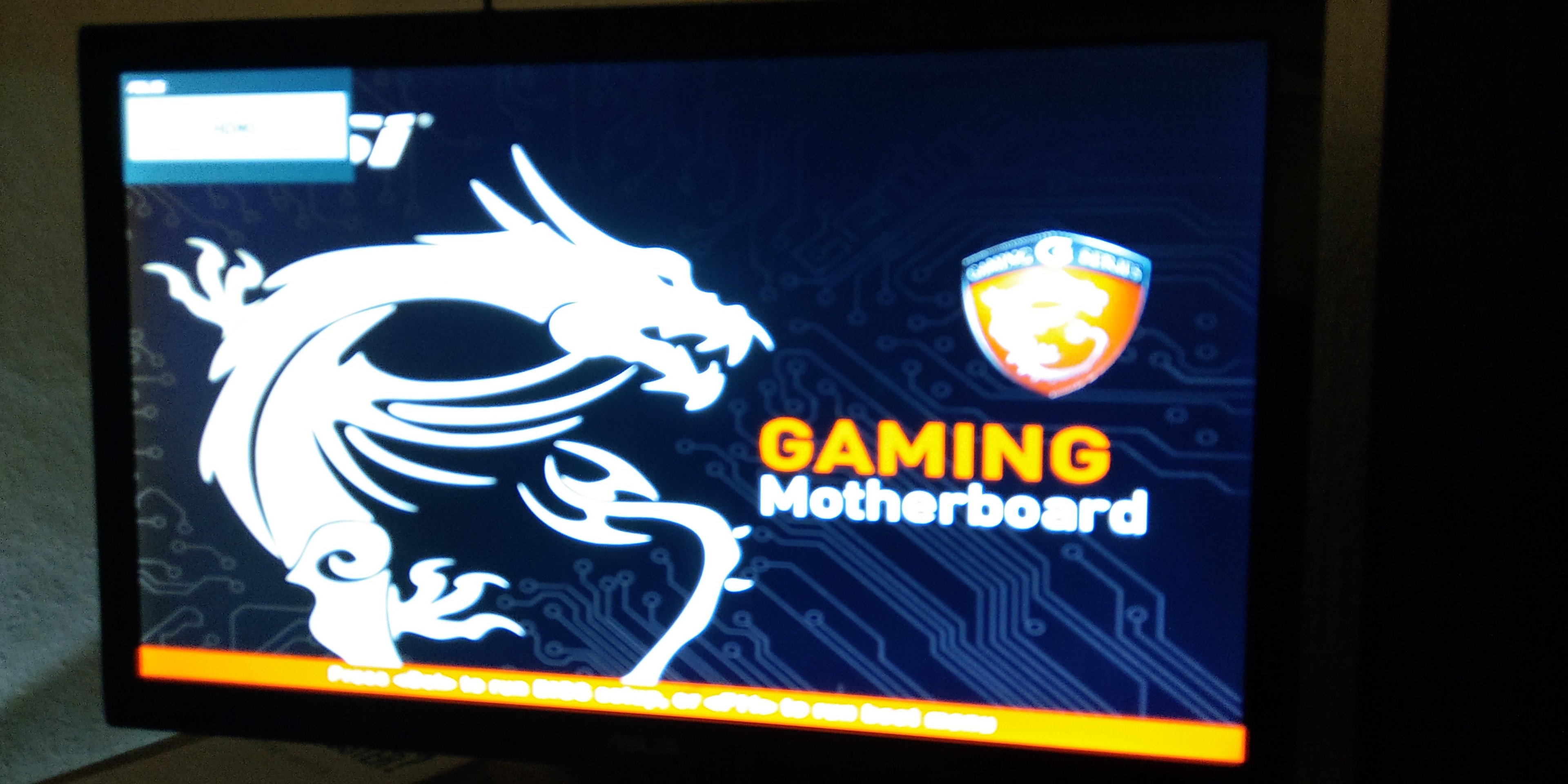

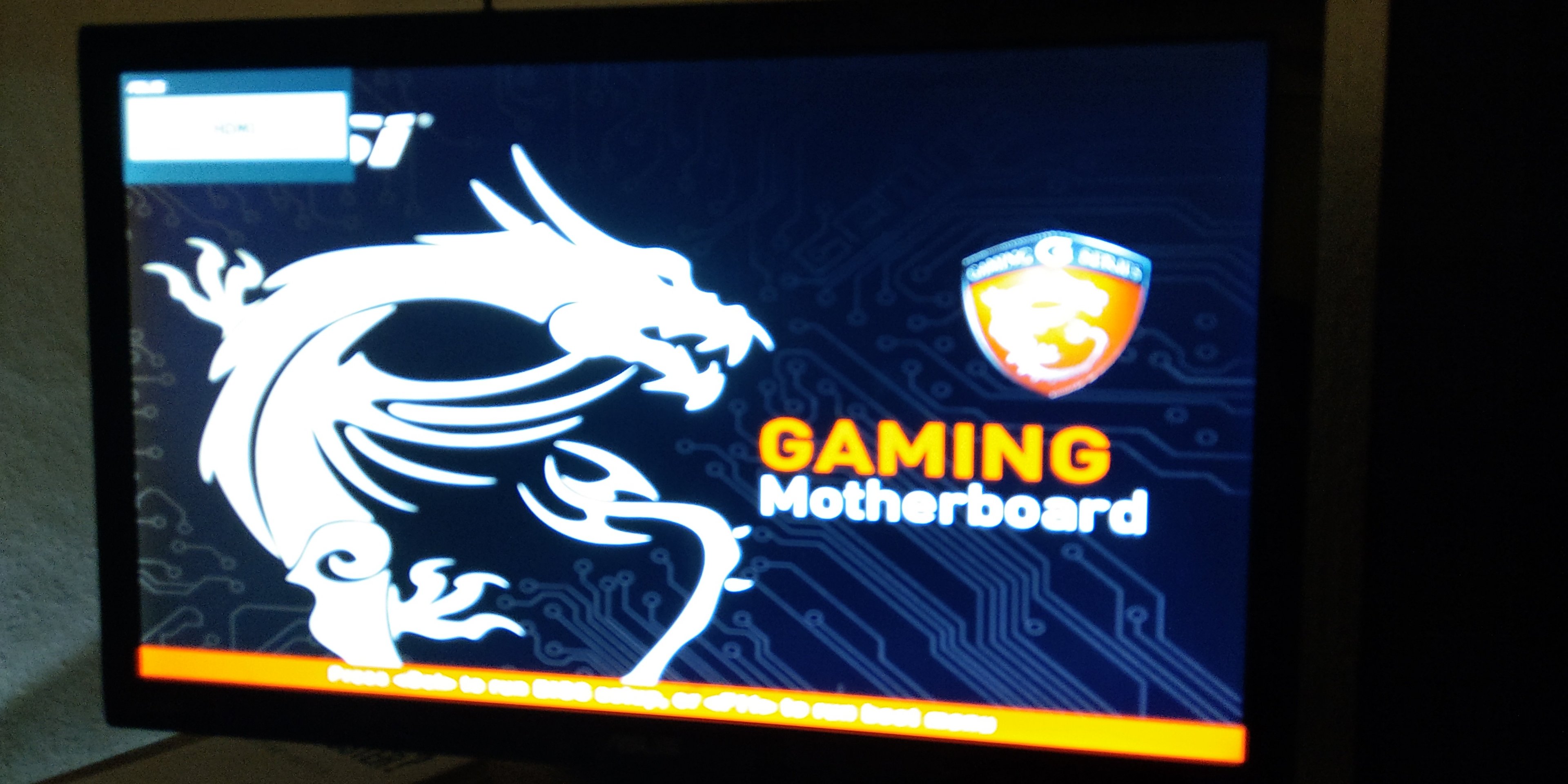

Okay ich komme jetzt ins BIOS hinein.
Was mich jetzt irritiert ist, ob der CMOS reset erfolgreich gewesen ist und ich das einfach nicht gesehen habe, da vielleicht meine pcie Karte das nicht angezeigt hat, wobei ich bereits früher das mit der onboard Grafikkarte versucht habe - ohne Erfolg.
