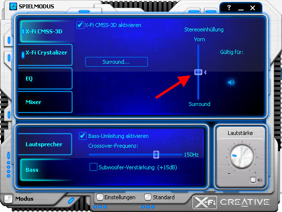

Du hast aber auch die Einstellung auf "50/50" gesetzt? (siehe Anhang)

Edit: Ja alles korrekt angeschlossen, bei Spielen ist 5.1 ja vorhanden. Ja 50/50 usw. alles schon ausprobiert.

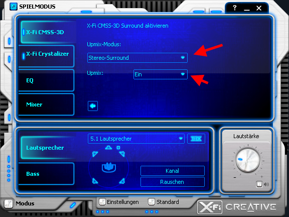

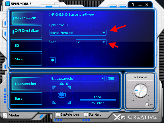

Ich hab den ganz "normalen" drauf, eben den aktuellsten. Hab auch die XtremeGamer unter Win7 64. Zwar ist das nicht der Hit, aber es läuft. Hast du auch in den erweiterten Einstellungen von CMSS3D den Upmix eingeschaltet?

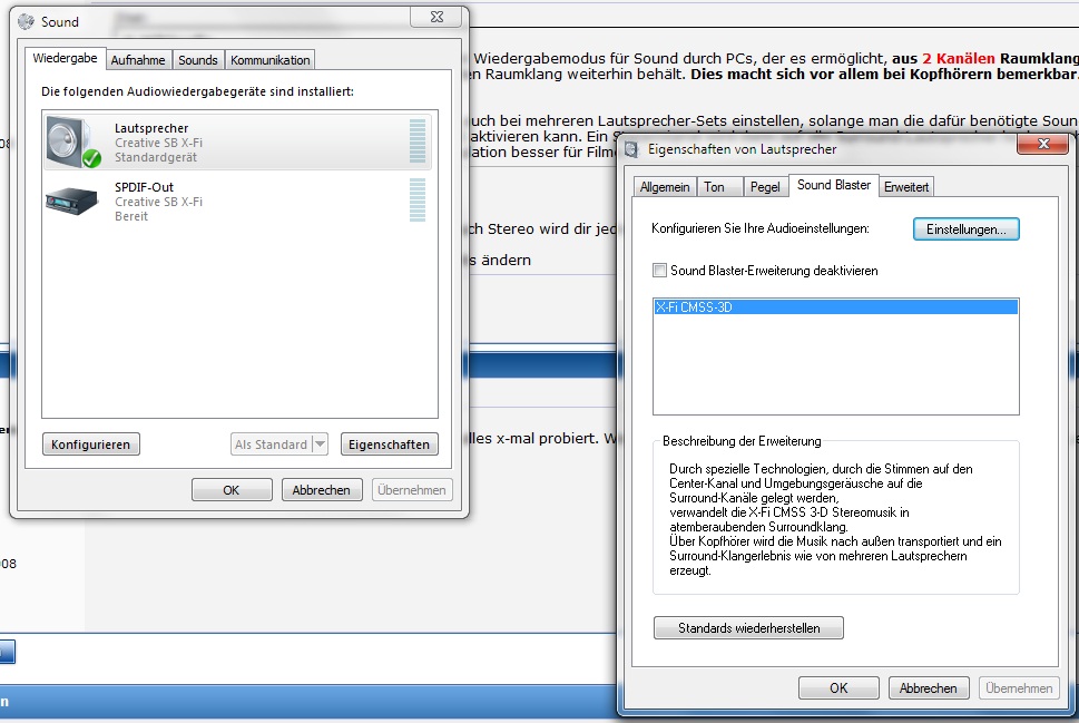

es ist nicht zufällig ein häkchen bei "Sound Blaster-Erweiterung deaktivieren" gesetzt? das setzt nämlich jegliche einstellungen in audio konsole etc. außer kraft..

Nein, nicht deaktiviert.
