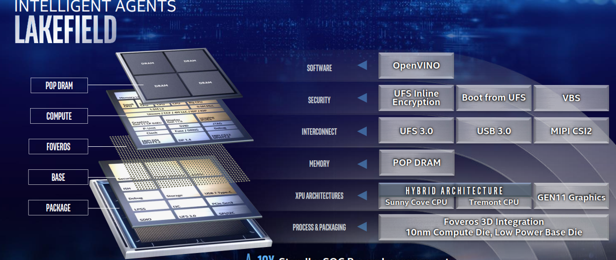

Winder schrieb:
Ich meinte damit jetzt die Intel Technik.
Du muss dir das Bild/Video anschauen und nicht das zweite, bei dem es um Server CPUs geht.
799340

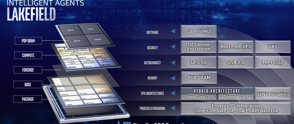

Mit zwei Lagen Speicher wie im Video gezeigt, macht es immerhin vier Lagen, die übereinander gestapelt wären.
EDIT: Hier sieht man es wie im Video.
799345
Reaktionen: Transistor 22 und yummycandy
Einfach ein zweiten auf den ersten 9900k. Klingt doch super. :)
Nächstes Jahr wird Samsung das für Intel produzieren und wir bekommen endlich mal wieder einen shrink.
So wie ich Lakefield verstanden habe, werden dort Compute Chiplets auf das Base Die gelötet. Die Foveros sind dabei die "Lötpunkte". Das ganze wird dann unten in ein leeres Package Gehäuse gelötet. Oben im Package wird der Speicher befestigt. Das ganze kommuniziert dann über normale Leiterbahnen, die im Package verlaufen. Also von der Oberseite über die Seitenwände in den Boden des Packages. Ich glaube das nennt sich FlipChip und wird schon seit längerem verwendet. Das ist vor allem eine Technik, die Platz sparen soll bei sehr kompakten Geräten verwendet wird, weil man nun keinen Speicher mehr neben dem Chip platzieren muss.
Aber, bei dieser Technik gibt es keine direkte Verbindung zwischen der CPU und dem Speicher, außer über die Leiterbahnen im Package. Damit unterschiedet sich die Technik elektrisch nicht von einer Variante, bei der alles nebeneinander liegt.
Wie gesagt, dabei geht es nur um die Platzersparnis, dafür bekommt man dann aber thermische Probleme. Ein kleiner mobil Prozessor ist damit sicherlich möglich, aber kein Hochtakt Kernmonster mit über 100W Verbrauch.
