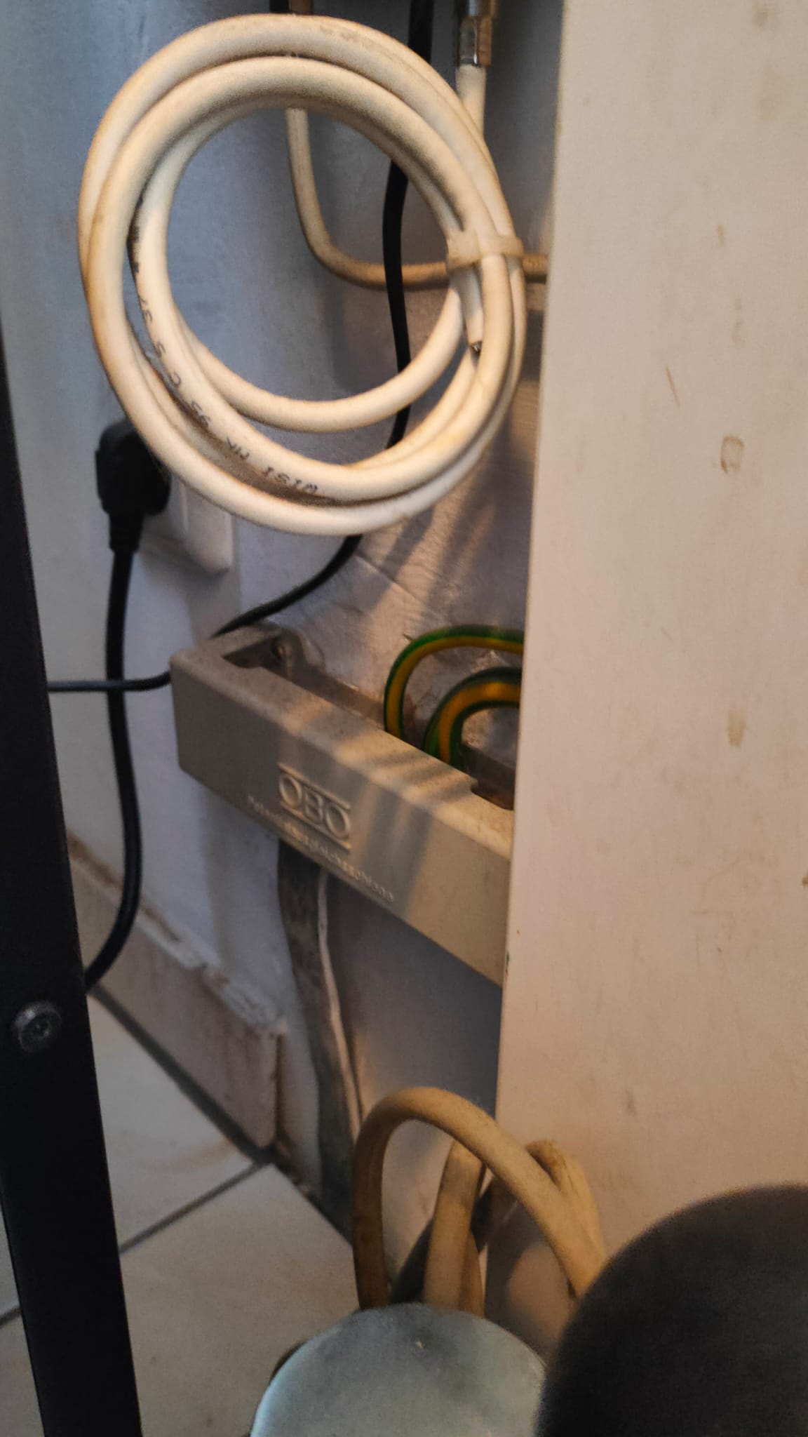

ich hab folgendes Problem. Unser Einfamilienhaus wurde 2006 gebaut und wir haben in einer kleinen Kamer unsere ganzen Anschlüsse (Telefon Dose, Coaxial Kabel usw) Wir haben keinen Keller. Wir haben insgesamt 5 SAT und Kabel Buchsen. Ich hab hab schon seit Jahren Probleme mit dem Internet, habe Powerline versucht, ist aber bekanntlich nicht so geil und unstabil. Wir haben gefühlt in jedem Raum eine ISDN Dose aber nicht eine Lan Buchse o.ä. Jetzt hab ich von coaxLan gehört und würde sowas gerne mal ausprobieren, weil wir haben eine Antenne wie gesagt 5x2 Koaxial Buchsen (Kanel&Sat, siehe Fotos unten). Ich habe leider null Ahnung von Elektrotechnik. Hier erstmal ein paar Bilder:
WhatsApp Image 2023-03-31 at 16.58.27 (1).jpegWhatsApp Image 2023-03-31 at 16.58.27 (2).jpegWhatsApp Image 2023-03-31 at 16.58.27.jpegWhatsApp Image 2023-03-31 at 16.58.28 (1).jpegWhatsApp Image 2023-03-31 at 16.58.28.jpeg
Ich bin über DSL mit dem Internet verbunden und habe dementsprechend eine Fritz!Box 7590. Da wo meine Geräte stehen (PC, TV, Xbox usw) ist so eine Doppelbuchse und auch dort brauche ich Gigabit LAN. Alle anderen im Haus sind egal, ich bräuchte wirklich nur bei mir im Zimmer Giga Lan.
WhatsApp Image 2023-03-31 at 16.58.27 (1).jpeg Bei diesen Kabeln habe ich mal alle entfernt, während mein TV mit dem Satelliten verbunden war, damit ich sehen kann welches Kabel in mein Zimmer führt. Die Satelliten Verbindung wurde aber nicht getrennt egal bei welchem kabel, habe da anscheinend einen Denkfehler.
Was müsste ich jetzt tun um z.B. mit einem Gigga Copper oder Devolo Giga Bridge eine Ethernet Verbindung über Koaxialkabel aufzubauen? Kann es sein das, dass oben genannte Bild mit den Beschrifteten Kabeln zur "KABEL" Buchse führt?
Wäre sehr dankbar, wenn ich dieses 17 Jahre alte Problem lösen könnte Leute 🙏🙏🙏

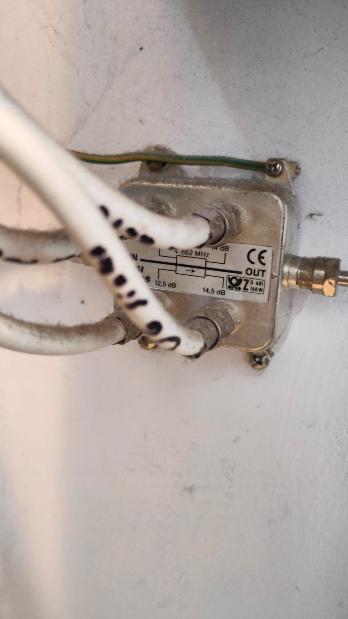

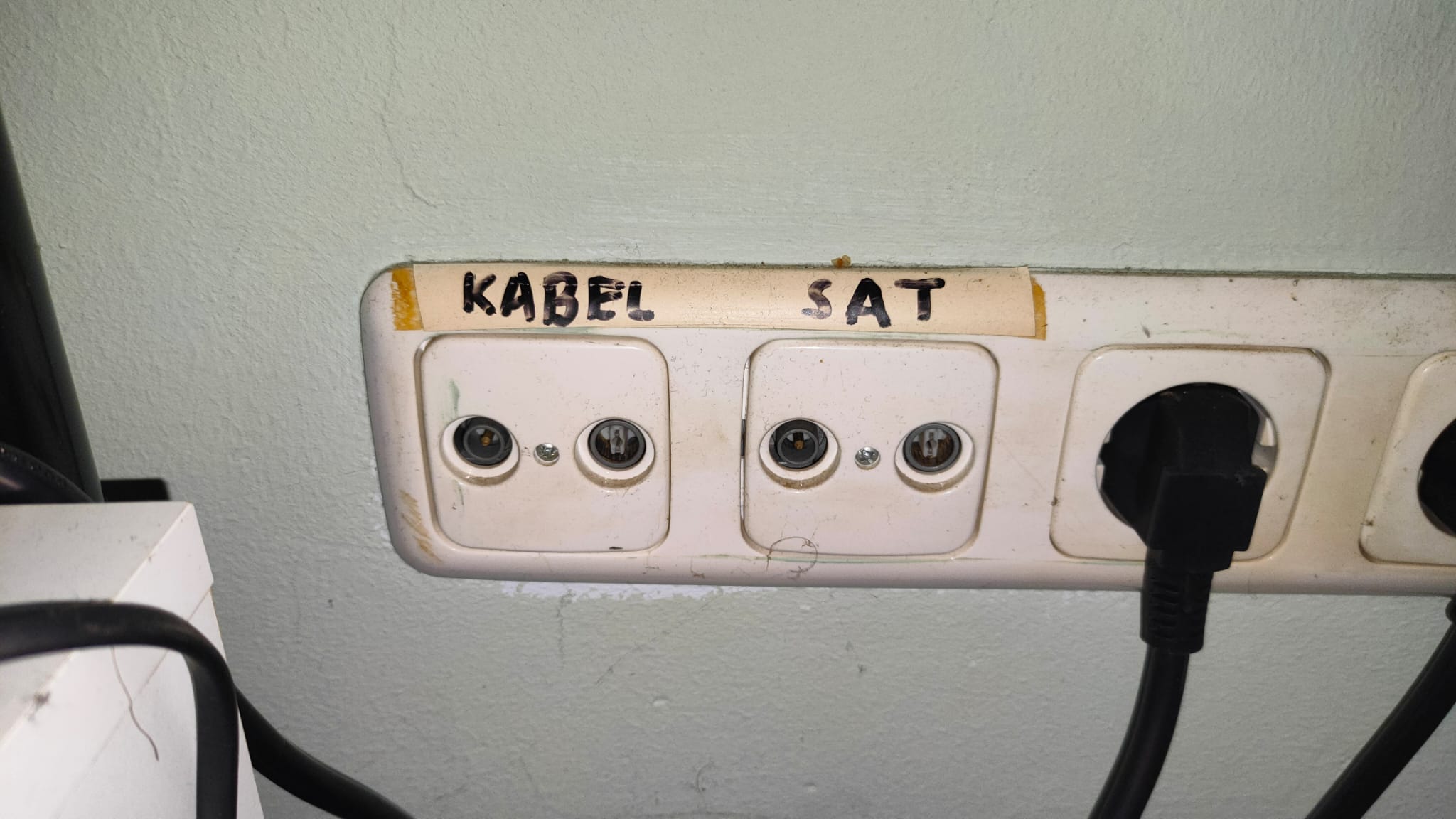

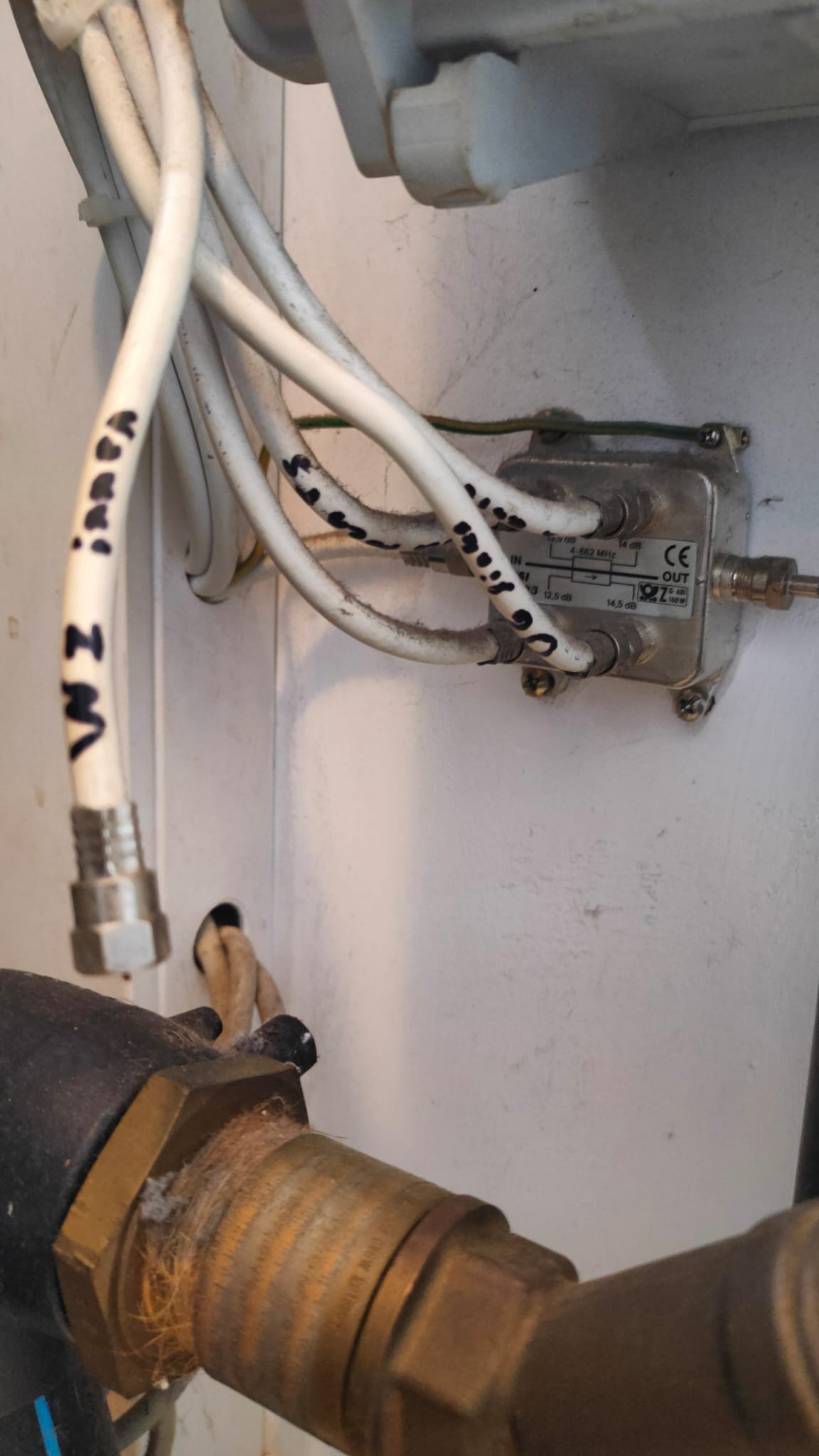

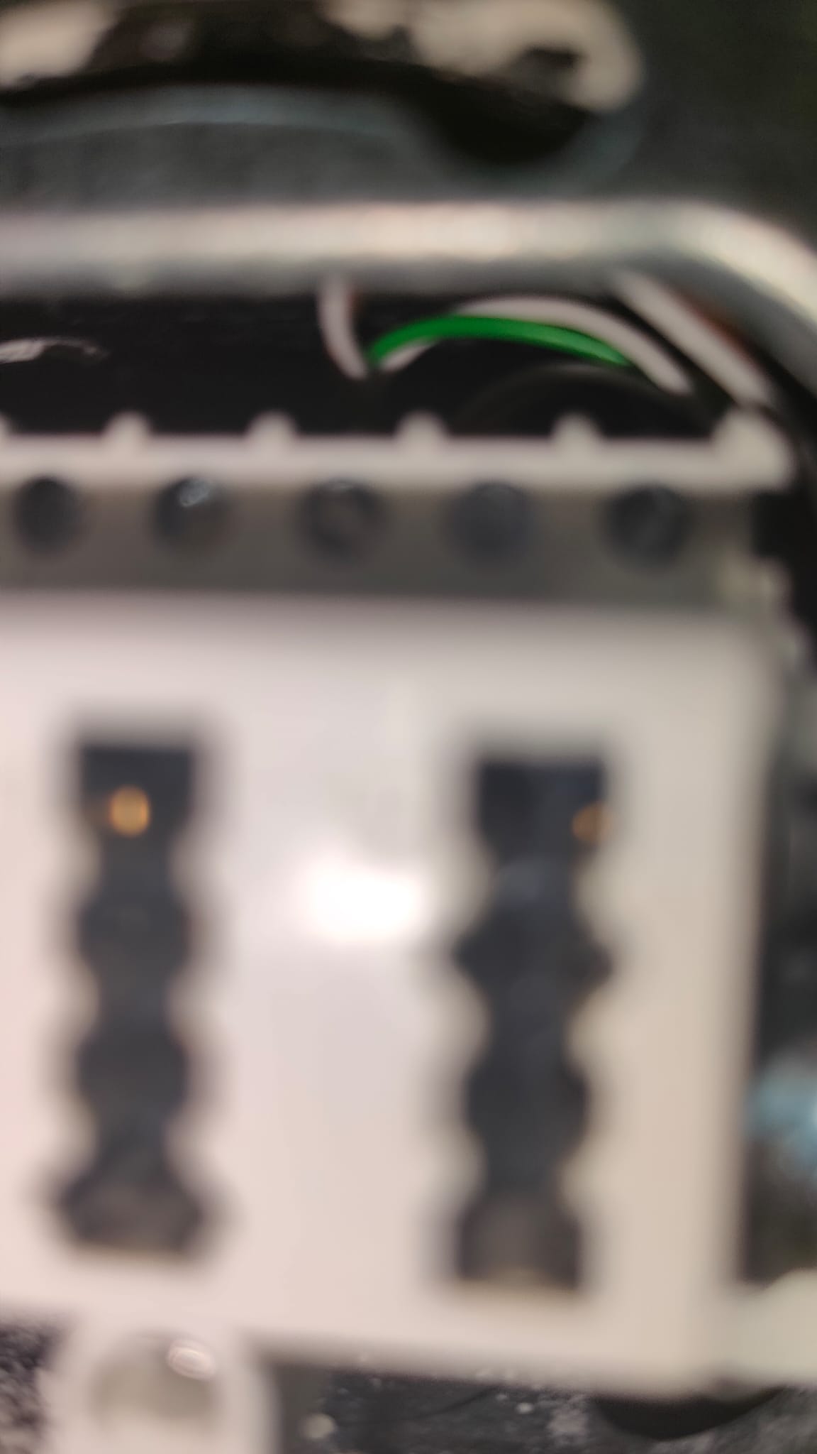

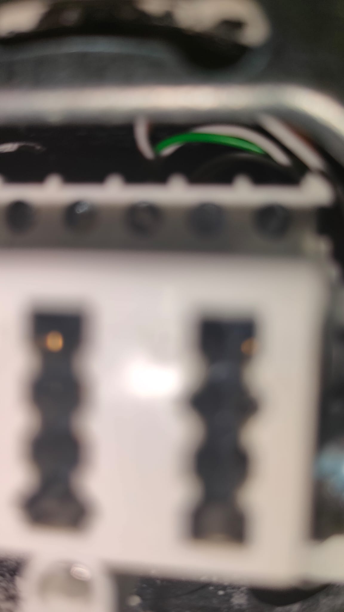

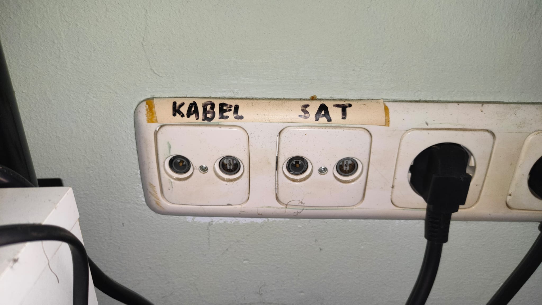

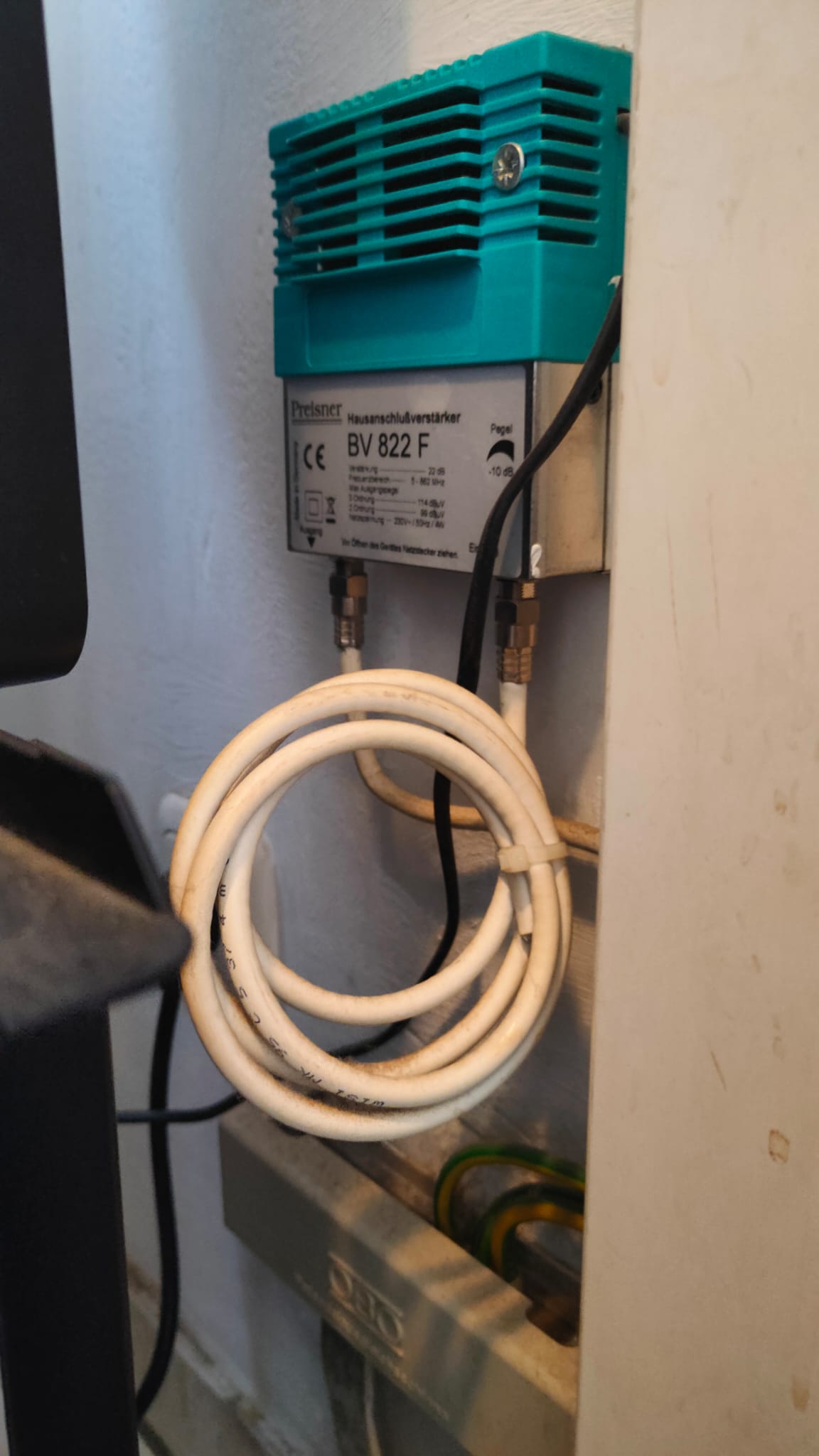

Auf den Bilder sieht man nur die Kabelinstallation. Die Sat-Installation vermute ich in einem anderen Raum oder auf dem Dachboden. Auf dem Bild ist ein Kabelabzweiger zu sehen, wenn ich das Zulassungszeichen korrekt gegoogelt habe, der von 1988 ist.​

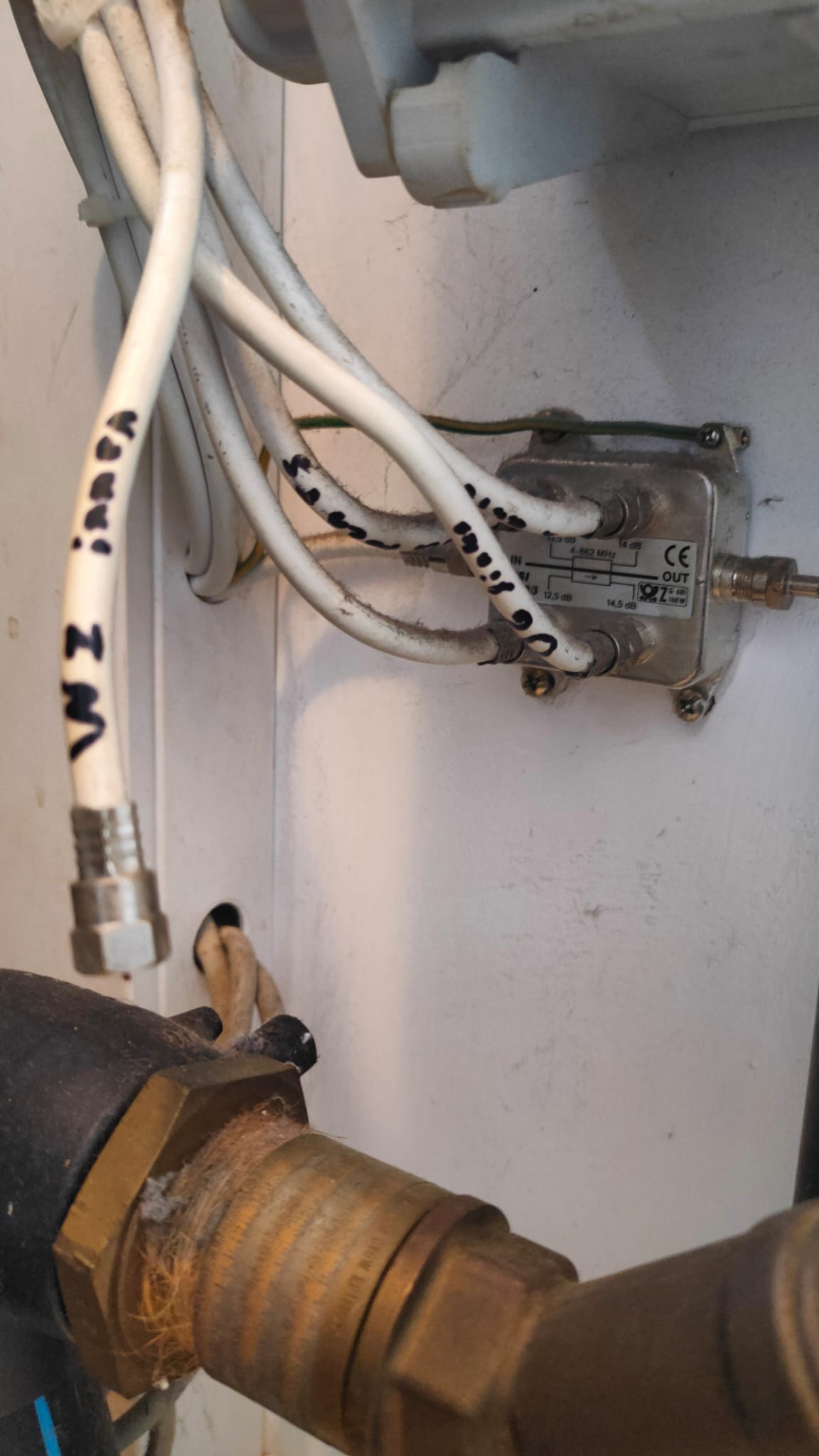

Aufgrund der Bilder: Mit an Sicherheit grenzender Wahrscheinlichkeit.
Info am Rande: Du kannst dich informieren, ob du auch über Kabel Internet beziehen kannst, dann würde der Verstärker, der Abzweiger und eine deiner 5 Kabeldosen getauscht und ein Kabelmodem kann für die Internetverbindung an die dann neue Multimediadose angeschlossen werden.​

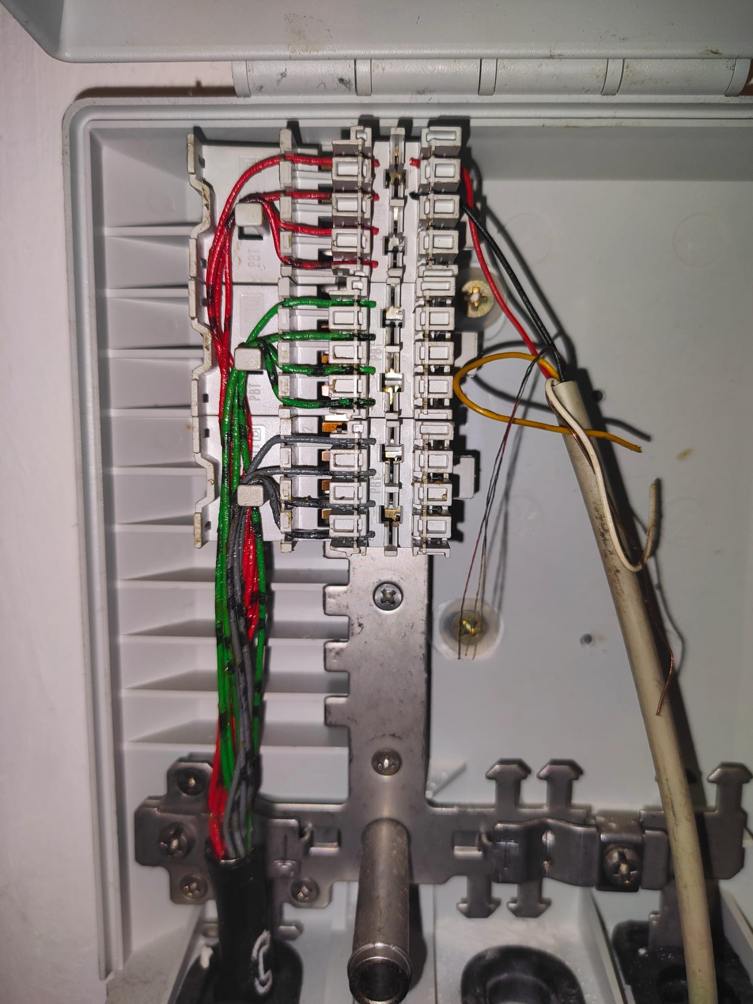

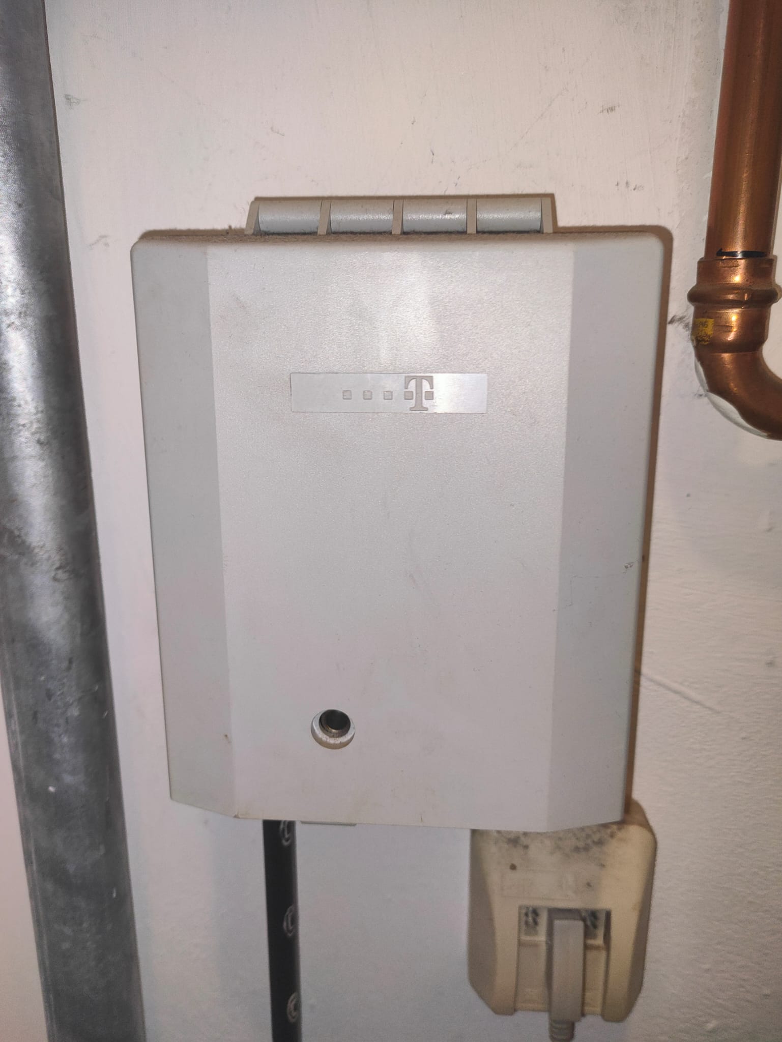

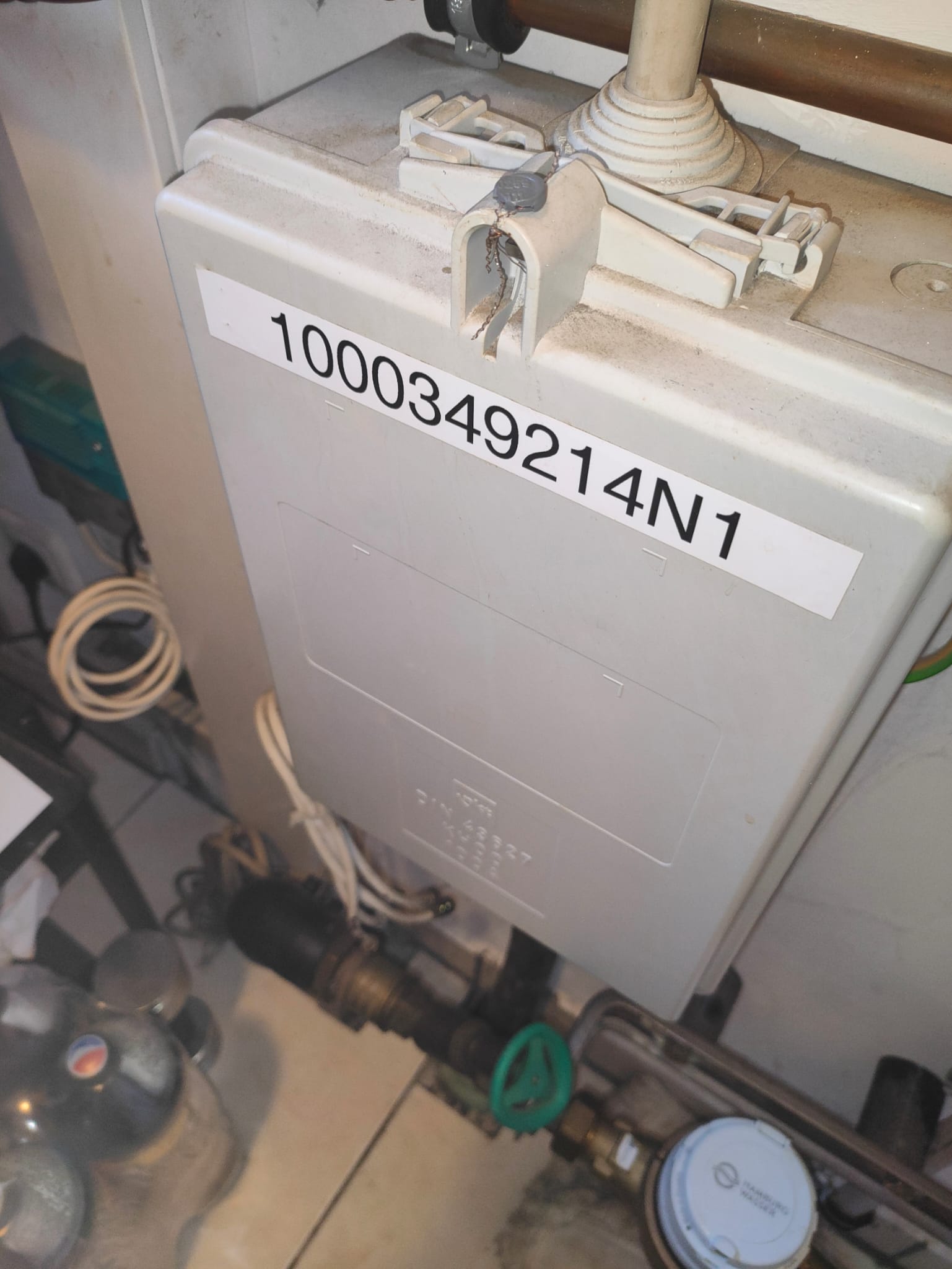

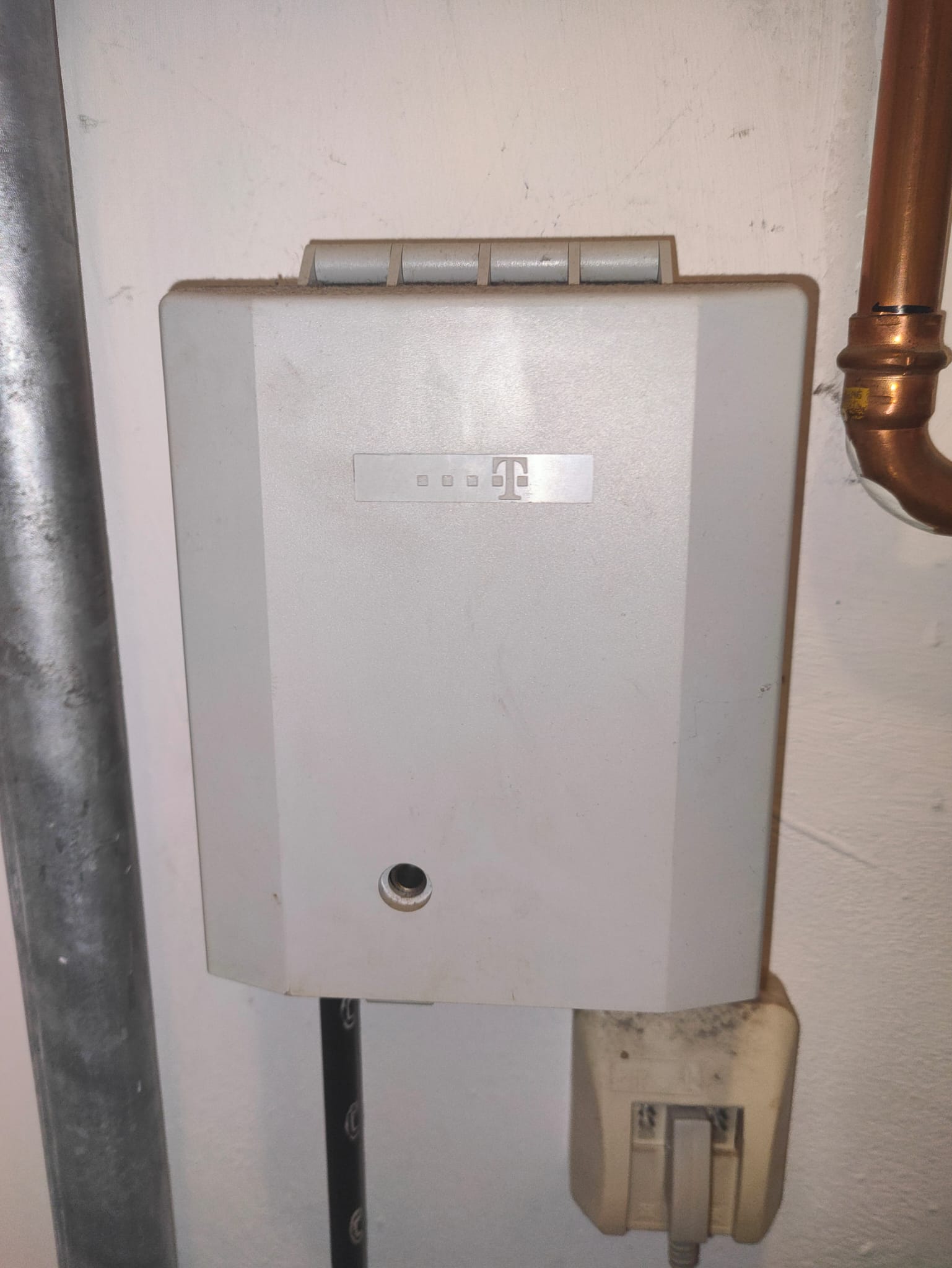

Dann wird doch irgendwo ein Kasten sein, wo die ganzen Telefonleitungen aus dem Haus zusammenlaufen? Je nachdem was für Kabel das sind, kann man diese mit neuen Buchsen für Gigabit-Ethernet weiternutzen oder als Verlängerungskabel für die Telefondose nutzen. Siehe auch die Bitte von @john.smiles​

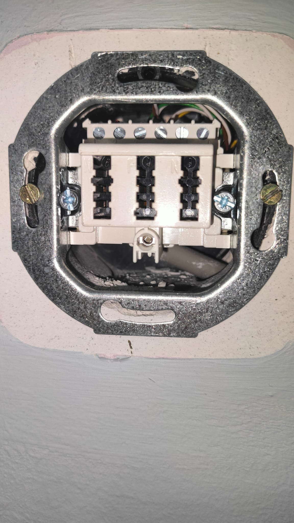

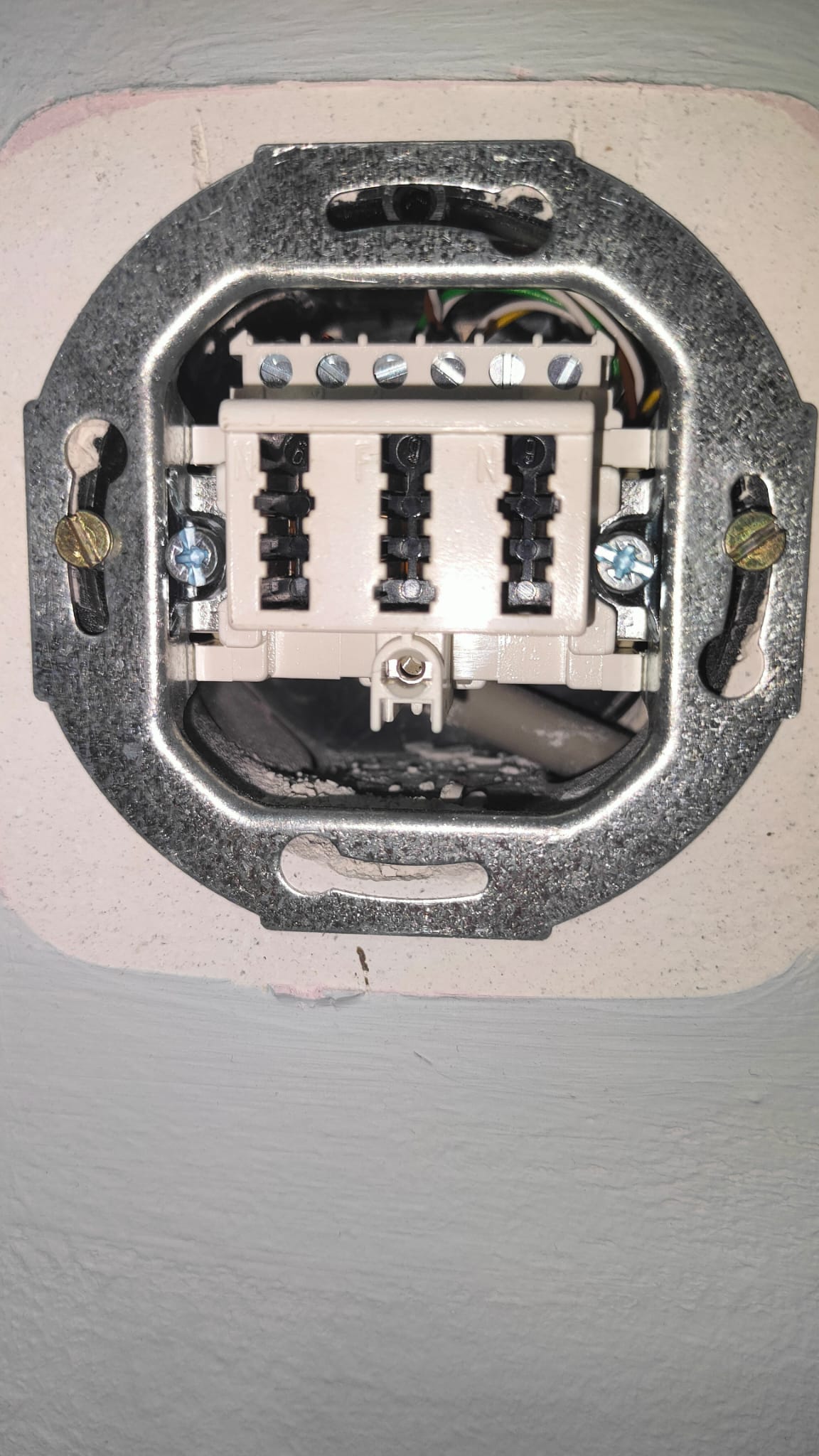

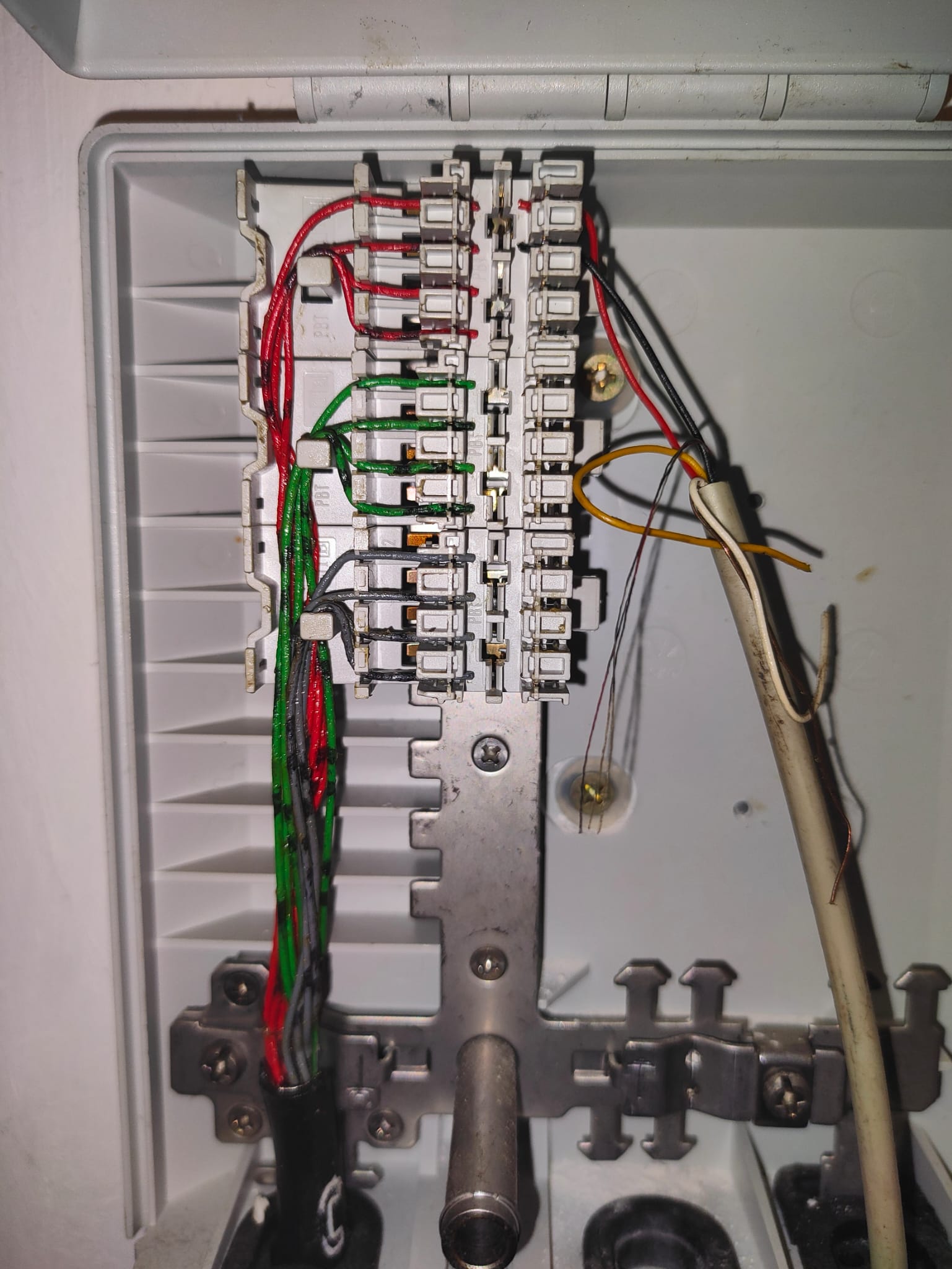

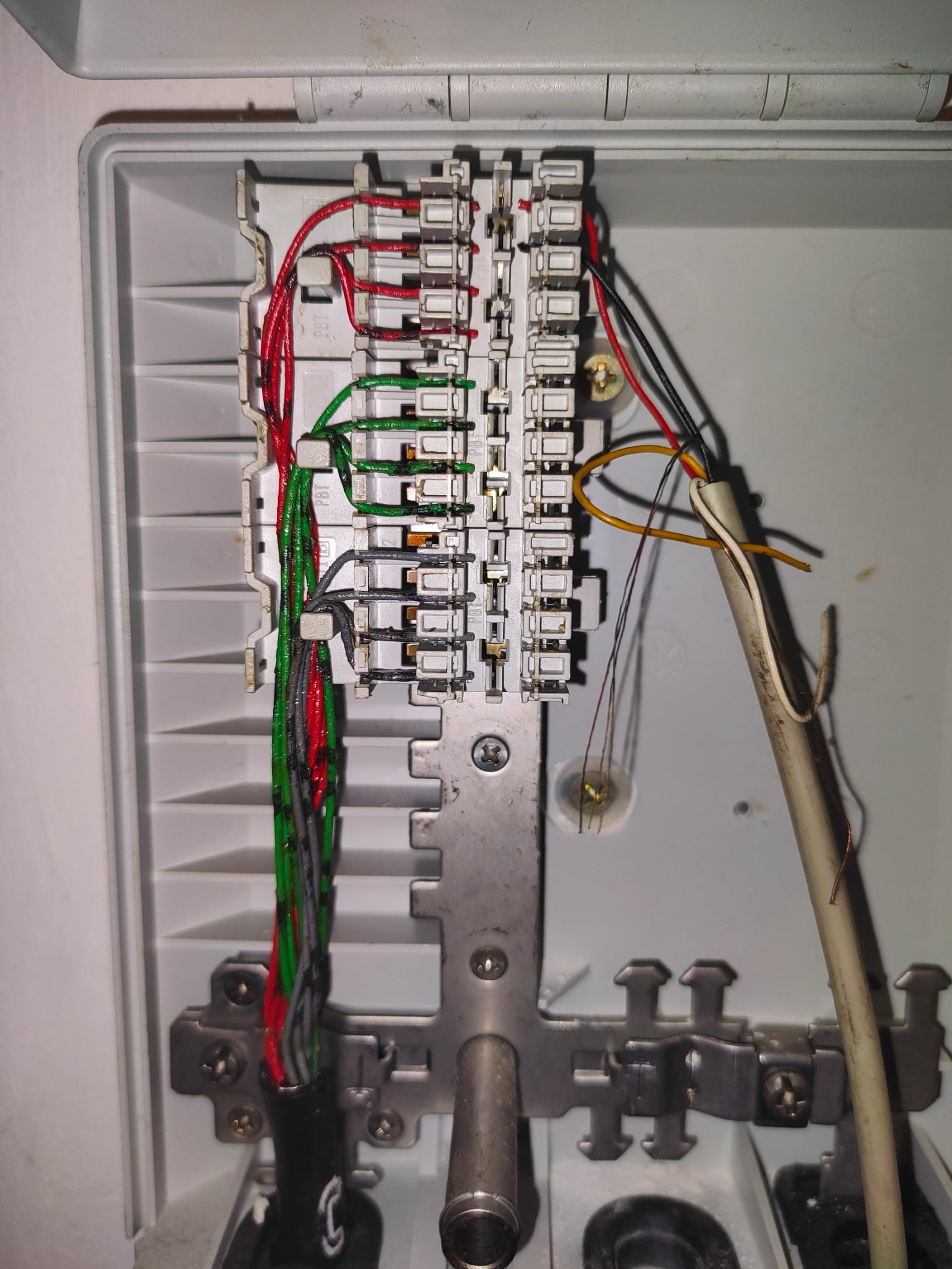

Diese(r)?
WhatsApp Image 2023-03-31 at 18.48.03 (1).jpegWhatsApp Image 2023-03-31 at 18.48.03.jpegWhatsApp Image 2023-03-31 at 18.48.02.jpeg
Bei den ISDN Dosen hab ich die Kappen abgeschraubt, weiter traute ich mich nicht xD
Edit: Ich habe bei mir im Zimmer auch keine ISDN Buxe, das nächste wäre im Schlafzimmer meiner Eltern, gleich nebenan. Müsste dann auch wieder Kabel verlegen, aber nicht über nen ganzen Stockwerk.
Könnte ich dann theoretisch einen Giga Copper, goCoax Gerät etc. an eines der Coax Kabel was in mein Zimmer führt anschrauben mit ethernet kabel in meine Fritzbox 7590 und im Zimmer das 2. Gerät an die KABEL koaxial Buchse und das Ethernet Kabel bsp. an eine Switch und meine Geräte damit bespeisen?

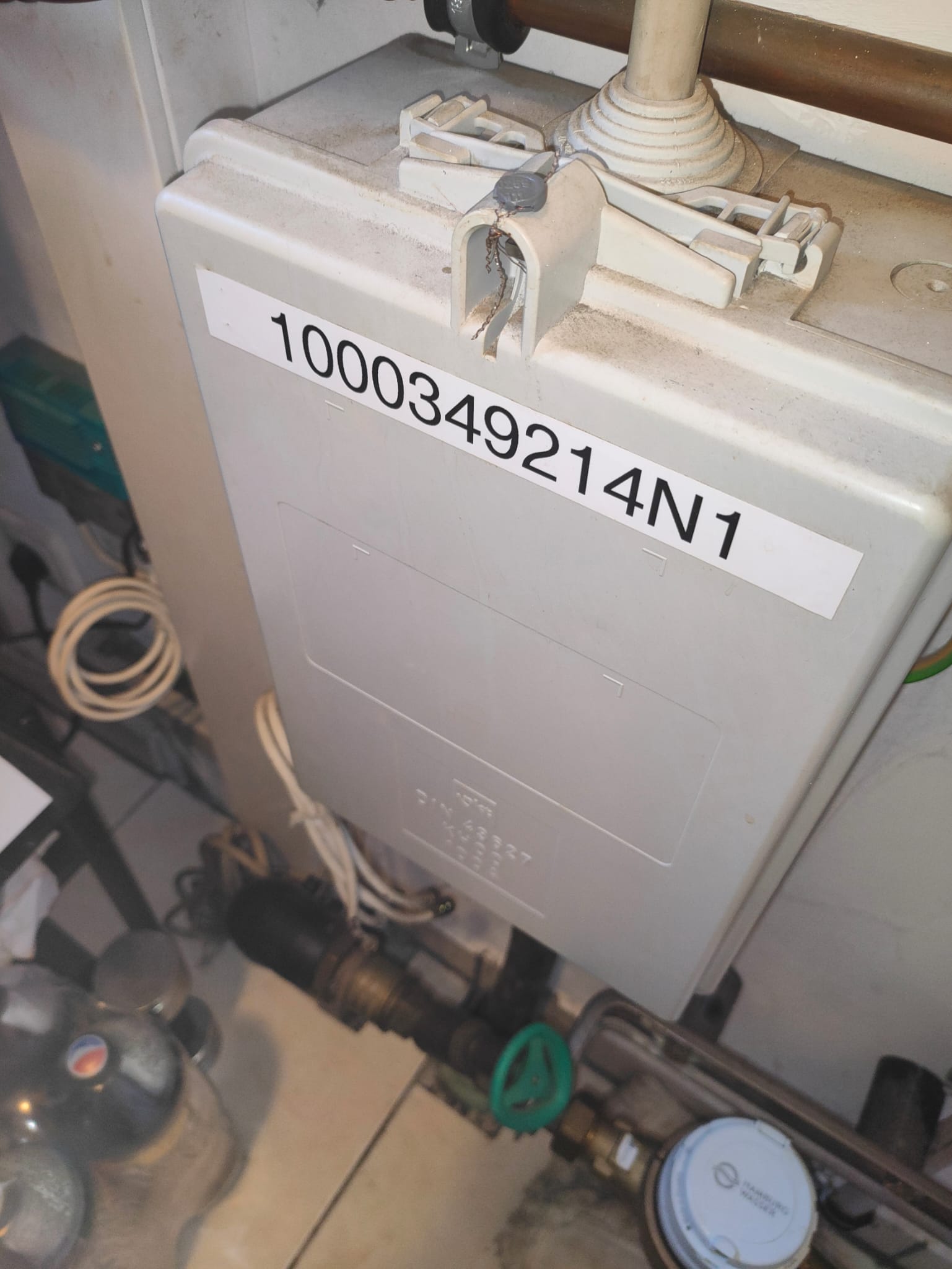

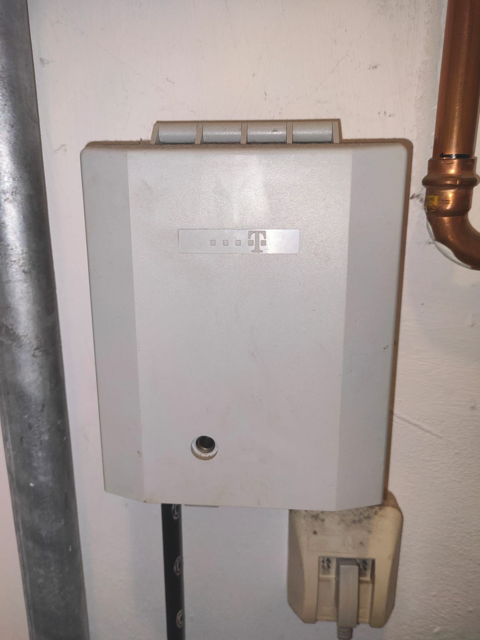

Assassin94 schrieb:

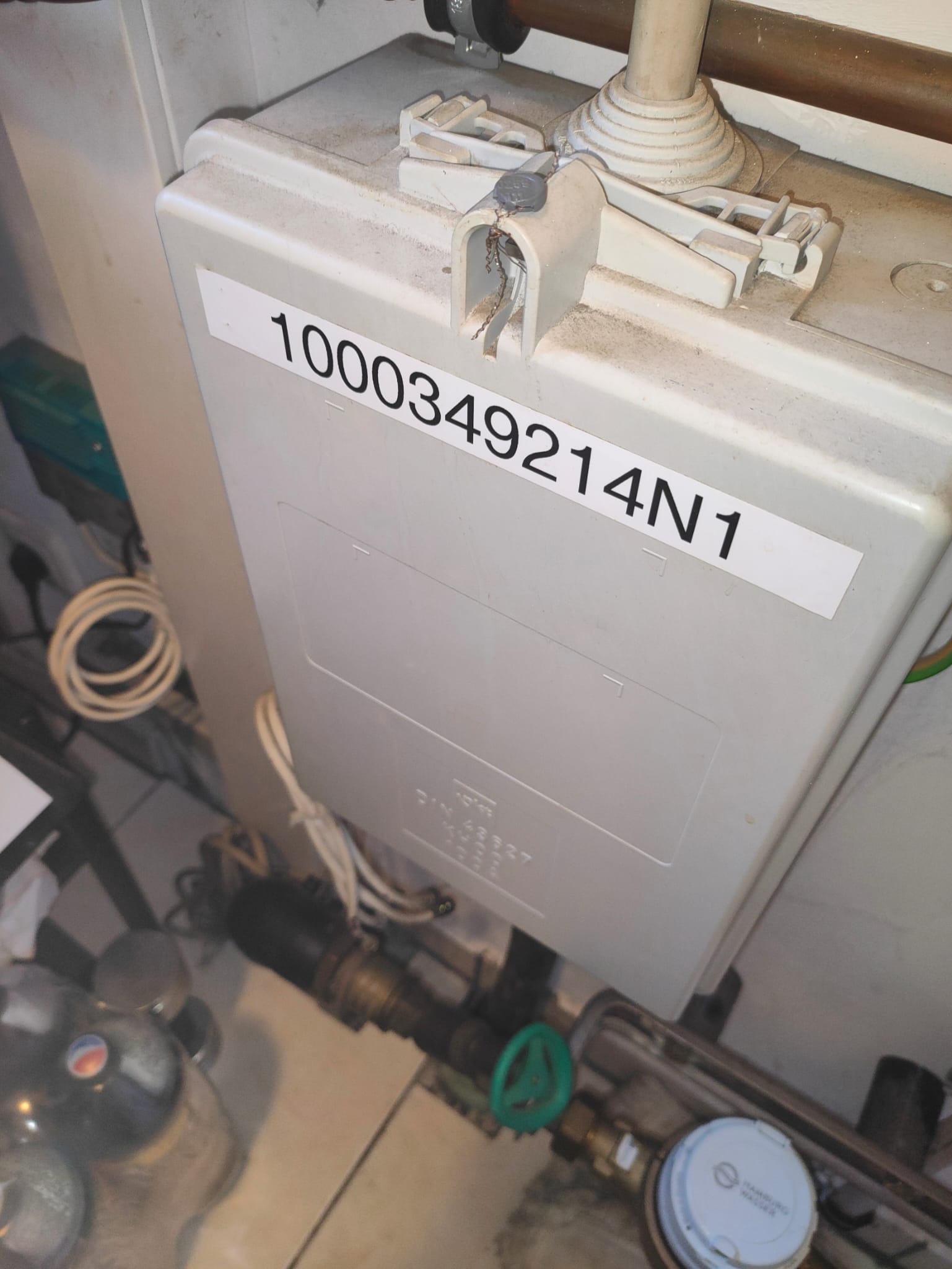

Da wo 100349214N1 draufsteht (der Kasten nach DIN 43627 mit der Plombe oben drauf): Nicht öffnen, das gibt Ärger mim Stromversorger (wenn dus überlebst). Der andere Kasten dürfte ein APL (AbschlussPunkt Linientechnik) von der Telekom sein, links kommt das Erdkabel (hier 6 Doppeladern = 6 mögliche Anschlüsse) rein und ist dann mit einem kurzen 2x2 J-Y(St)Y-Kabel mit der TAE-Dose verbunden.​
Foto von außen machen, dann sagen wir dir, ob du dich weiter trauen kannst. Aber ich sehe auch auf den neuen Bildern noch nicht wo die ankommen. Wobei, ISDN ist ein Bus, wenn die Dosen in Reihe geschaltet sind, könnte es auch ein einzelnes Kabel sein das einsam irgendwo/in der Nähe des Telefonanschlusses rumdümpelt.​
Du bräuchtest in deinem Zimmer einen Adapter IECF auf F-Buchse. Wenn das Kabel im Hausanschlussraum nicht lang genug ist, brauchst du einen F-Doppelnippel damit du mit einem weiteren Kabel verlängern kannst. Dann kannst du die Geräte mit handelsüblichen F-Kabeln (falls nicht im Lieferumfang enthalten) angeschlossen werden. Es kann sein, dass man die Kabeldose tauschen muss, dass muss man ausprobieren (Kostenpunkt 10€)​
WhatsApp Image 2023-03-31 at 20.00.45.jpeg WhatsApp Image 2023-03-31 at 20.00.44 (2).jpeg WhatsApp Image 2023-03-31 at 20.00.44 (1).jpeg WhatsApp Image 2023-03-31 at 20.00.44.jpeg

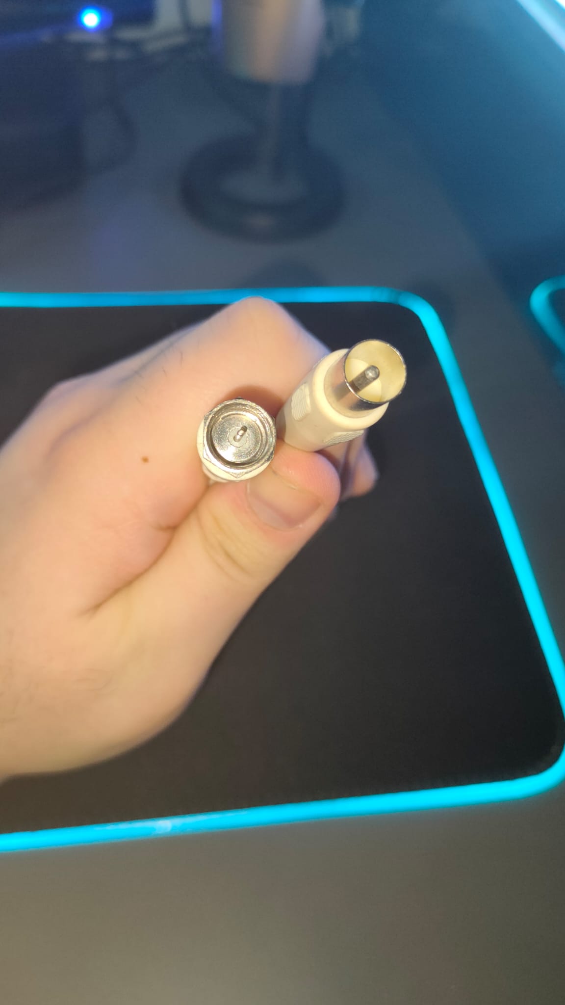

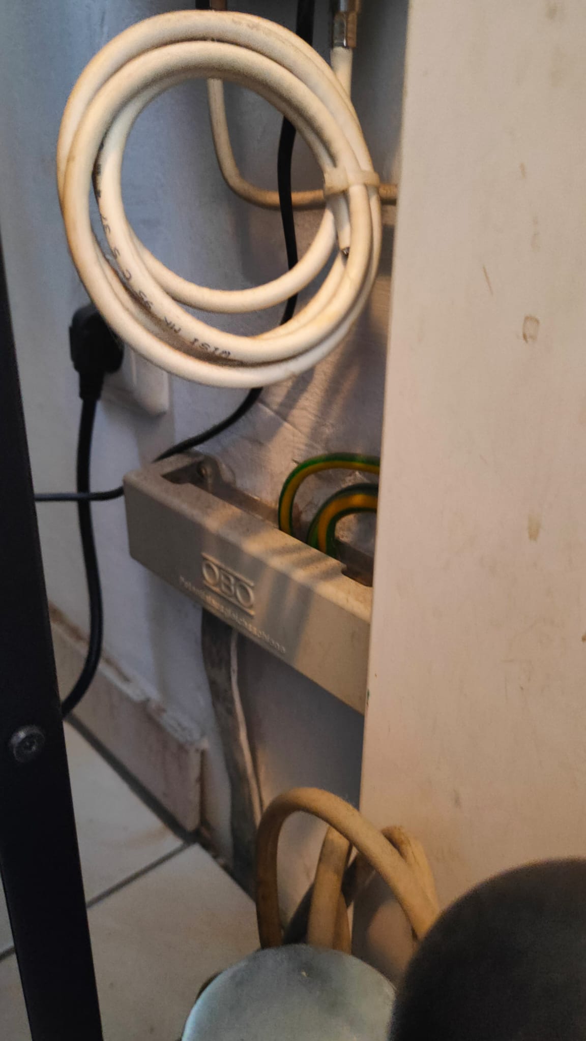

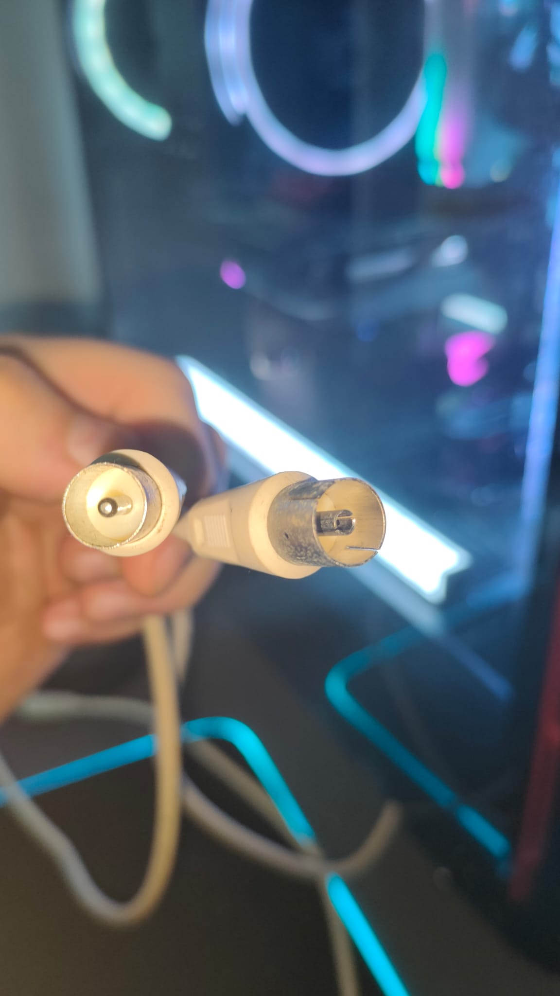

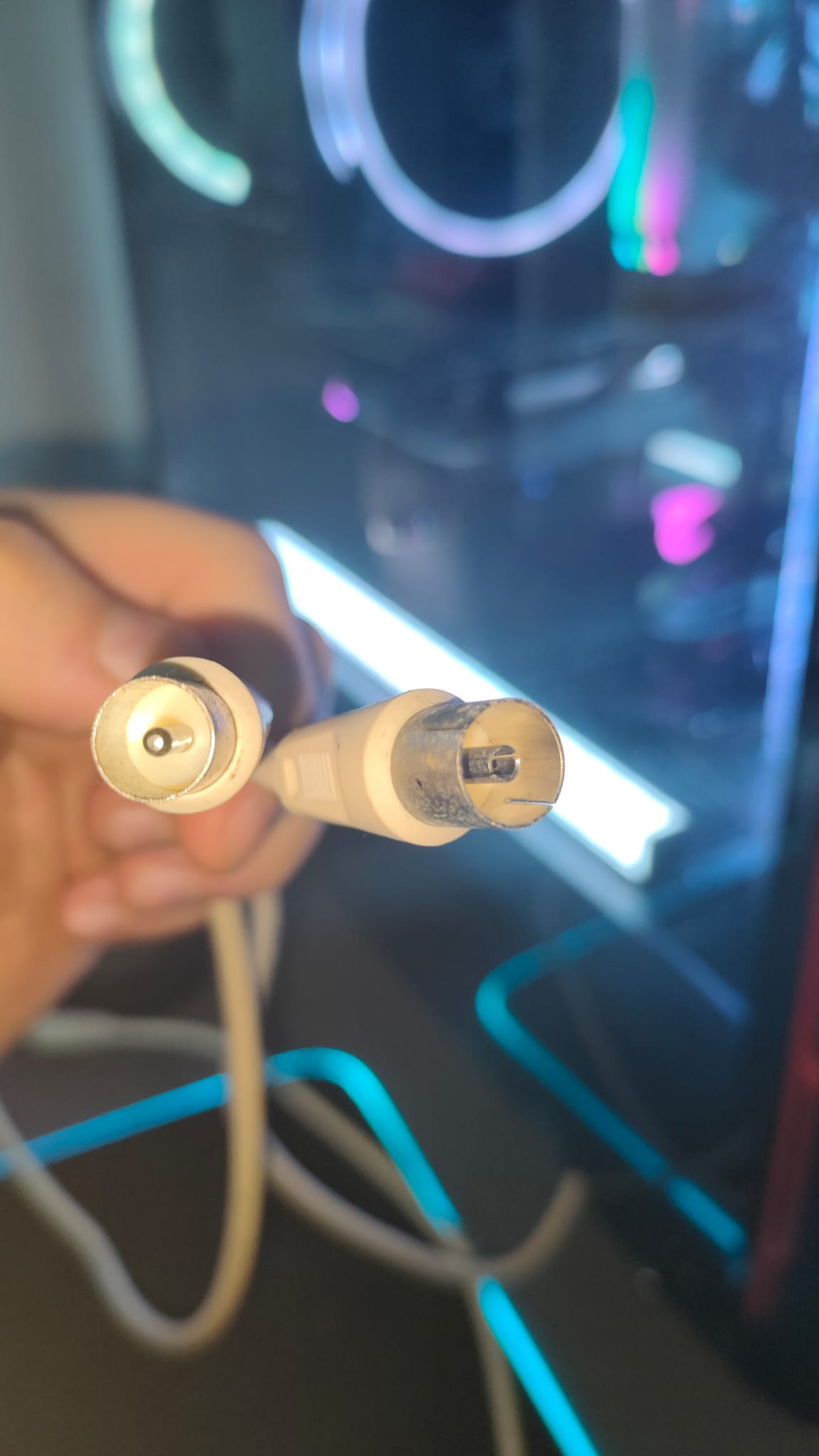

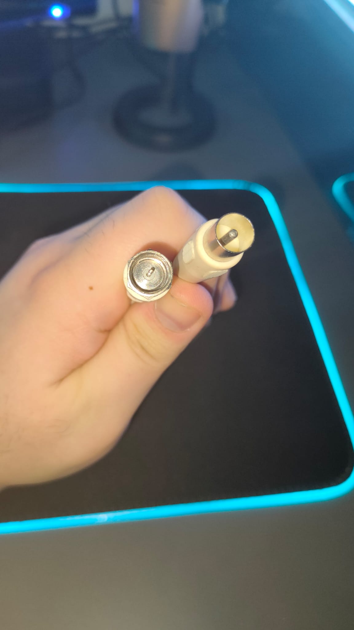

Hatte mich jetzt für den goCoax entschieden und habe folgende Kabel noch zuhause rumliegen plus das Kabel, was am Verteiler hängt, das sollte doch direkt ans Gerät passen oder brauche ich da noch Adapter?
WhatsApp Image 2023-03-31 at 19.57.12.jpeg WhatsApp Image 2023-03-31 at 19.57.13.jpeg
Die waren beide ineinander gesteckt (zur verlängerung?) Für Sat TV an meinem TV.

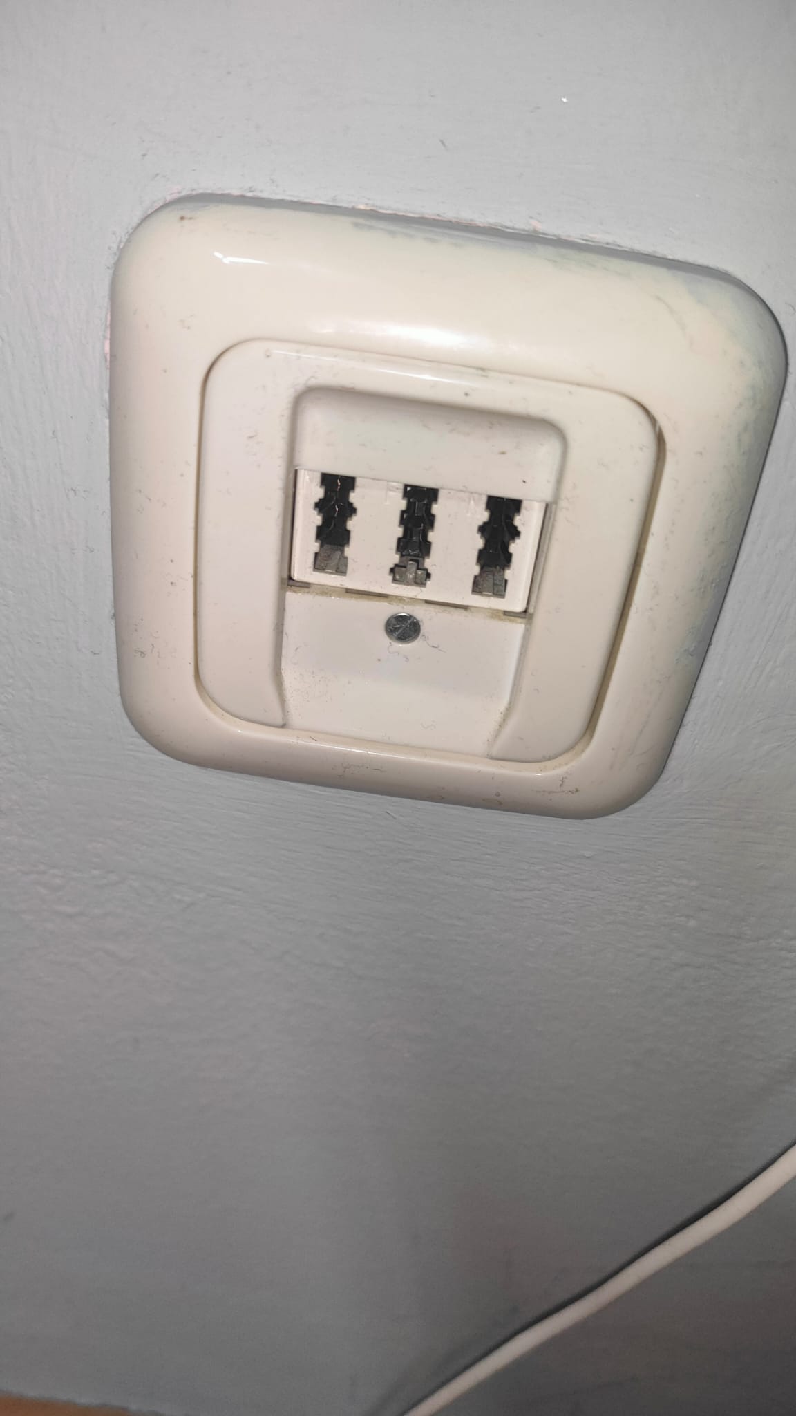

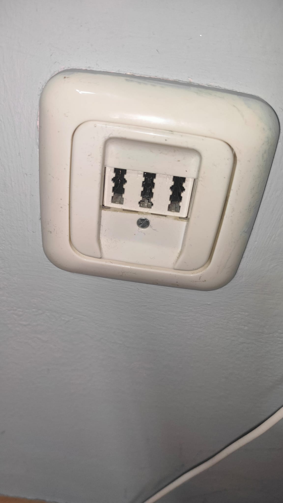

Kann es sein, dass dies keine ISDN Dosen sind? 😅
Sondern einfach Telefondosen? Ich erinnere mich nur daran, dass meine Eltern früher Telefone angeschlossen haben (glaube ich).
Ich weiß nur, dass der Router dort nicht funktioniert hat, bzw bin ich nicht ins WWW gekommen.
Hallo Leute, mit breitem grinsen schreibe ich euch 😬
Die goCoax Geräte haben funktioniert und ich habe eine Geschwindigkeit, wie als wenn ich sie unten direkt in die Fritz!Box einstecke, sowas habe ich die letzten 17 Jahre nicht erlebt. Die geräte werden 0 heiß und funktionieren perfekt.
Am Anfang war die Einrichtung komplett einfach, plug & play, aber ich wollte dann nochmal die Oberfläche der Geräte aufrufen und die IP so einrichten, dass ich vom Heimnetz zugreifen kann, was auch funktionierte (beide manuell konfiguriert). Dann wollte ich auch noch die MoCA Encryption aktivieren für die Sicherheit. Beim Speedtest kam dann genau dieselbe Geschwindigkeit und Ping raus, wie wenn ich nen Laptop direkt an Router angeschlossen hätte. Einfach nur geil!

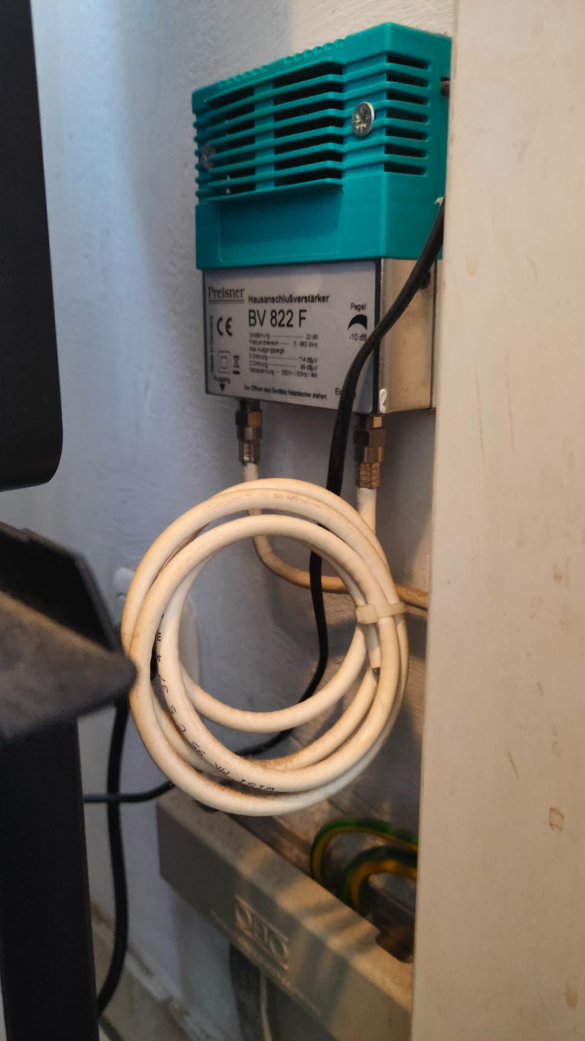

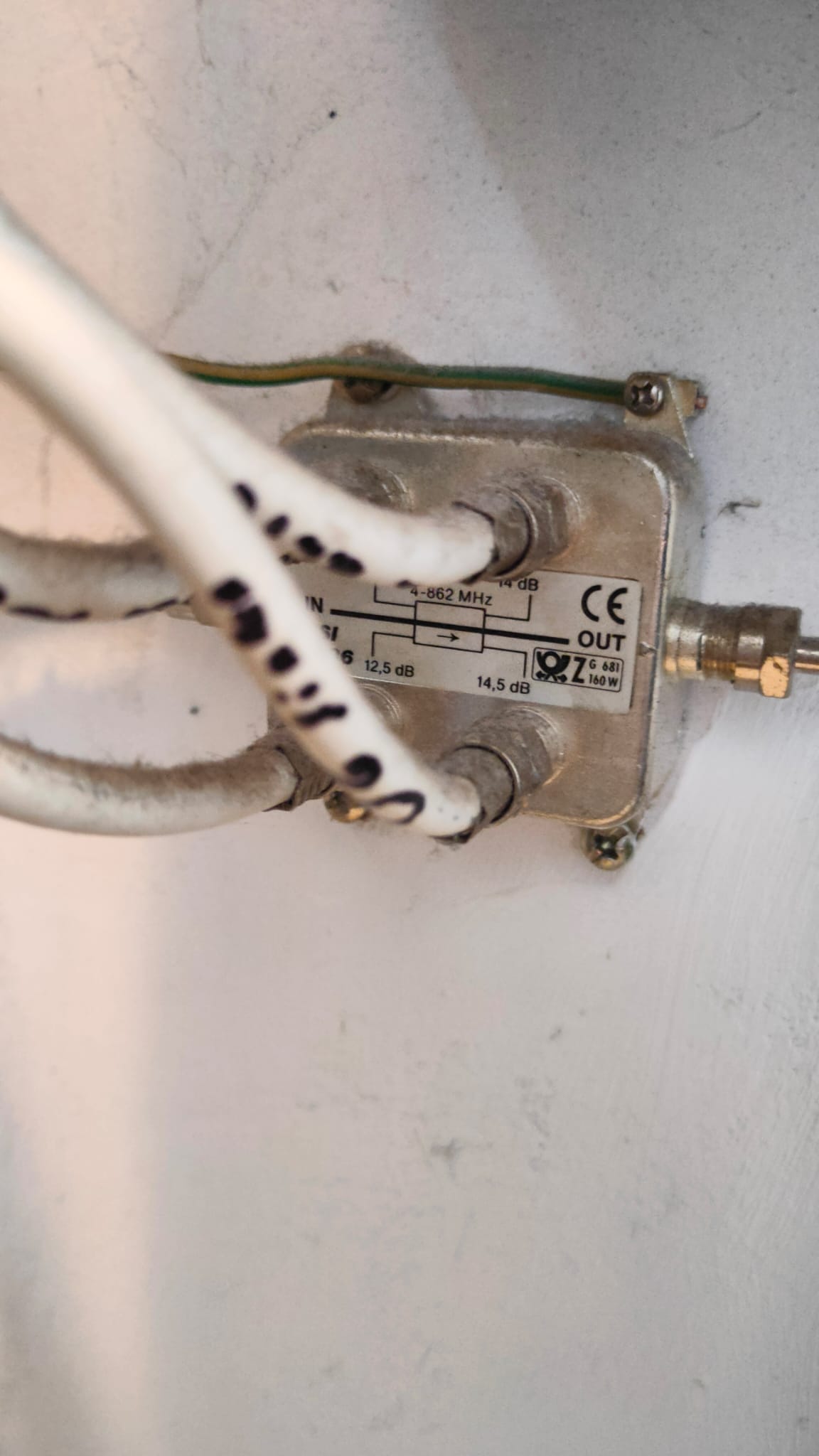

Eine frage hätte ich noch: Ich habe diesen Hausanschlussvertärker nicht mit angeschlossen (also an die Steckdose xD), ist das eigentlich egal oder hat das eh nur was mit der Satellitenschüssel zu tun?
Der Hausanschlussverstärker ist nur für die Kabelfernsehsignale die von außen ankommen. Für MoCA (goCoax nutzt es) werden keine Verstärker benötigt. Wenn du das Kabel zu deinem Zimmer vom Verteiler abgeschraubt hast und direkt auf den goCoax geschraubt, dann hast du auch keine Verbindung mehr zum Verstärker.
Das Satfernsehen läuft wahrscheinlich über einen Multischalter (meist aufm Dachboden), bei manchen LNB (das kleine Ding am Arm der Satschüssel) ist der Multischalter auch direkt integriert und es laufen nur die Kabel von der Satschüssel zu den einzelnen Dosen.
Assassin94 schrieb:
Kann es sein, dass dies keine ISDN Dosen sind? 😅 Sondern einfach Telefondosen? Ich erinnere mich nur daran, dass meine Eltern früher Telefone angeschlossen haben (glaube ich).
Ja, das sind normale TAE-Dosen. Auf den Bildern sieht man Grün/Weiß, Gelb/Weiß und Braun/Weiß, also wird da auch noch eine Blau/Rot Doppelader sein. Ein achtadriges J-Y(St)Y-Kabel, das, wenn du es mal brauchst und herausfindest wo es herkommt, wahrscheinlich mit neuer Dose auch als Netzwerkkabel nutzen kann.​
Auf deinem Bild weiter oben vom APL sieht man, das an der TAE im Moment keine weiteren TAE-Dosen angeschlossen sind (Reihenschaltungen sind bei DSL möglich, Parallelschaltungen schädlich). Vielleicht wurde das mal irgendwann geändert. Da wir lange Kabelkunde waren, hab ich von dem ganzen Trubel mit splitterlosem DSL und kurzen Kabeln für Vectoring nichts mitbekommen.
nur aus Interesse: wäre es schädlich, diesen wieder an Strom anzuschließen?
auch nur aus Interesse: Wie könnte ich das denn machen, dass alle KABEL Buchsen im Haus über den einen gocoax "Master" läuft, ohne das man für jedes Zimmer sozusagen 2 Geräte kaufen muss, statt einen, den man dann im Zimmer "Pairt". Beim Splitter/abzweiger (wie das ding auch immer heißt) in den "IN" anschluss, dass gocoax Gerät anschließen? Denke ich da richtig?
Gegenfrage: Guckt im Moment jemand Fernsehen über den Kabelanschluss? Ohne Strom --> kein Kabelfernsehen. Ohne jemanden der Kabelfernsehen guckt --> unnötiger Stromverbrauch.
Assassin94 schrieb:
Auch nur aus Interesse: Wie könnte ich das denn machen, dass alle KABEL Buchsen im Haus über den einen gocoax "Master" läuft, ohne das man für jedes Zimmer sozusagen 2 Geräte kaufen muss, statt einen, den man dann im Zimmer "Pairt". Beim Splitter/abzweiger (wie das ding auch immer heißt) in den "IN" anschluss, dass gocoax Gerät anschließen? Denke ich da richtig?
Du müsste ein Abzweiger (Tap) sein.
Wenn du parallel weiter den Kabelanschluss nutzen willst (alle Zimmer MoCA und Kabelfernsehen möglich), dann bleibt der Tap drin und am IN-Anschluss kommt ein SAT-Diplexer. An den Band 1-Anschluss kommt der Hausanschlussverstärker, an den Band 2-Anschluss ein MoCA-Adapter und an IN/OUT käme der Tap. Durch die höhere Dämpfung würde sich die erreichbare Geschwindigkeit möglicherweise reduzieren (kommt auf die Dosen und Kabellänge drauf an).
Wenn der Kabelanschluss egal ist (außer Betrieb oder nicht gleichzeitig MoCA und Kabelfernsehen an einer Dose benötigt wird), dann besorgst du dir einen (SAT-)Verteiler (Splitter). Die haben einen geringere Anschlussdämpfung als Abzweiger. Desto höher die Dämpfung (Kabellänge, Verteiler oder Abzweiger, Dose) zwischen den MoCA-Adaptern, desto geringer die Geschwindigkeit. Deswegen würde ich auch den Verteiler so klein wie möglich wählen. Ein 4-fach Verteiler (1 Eingang, 4 Ausgänge) hat ungefähr 9 dB Verteildämpfung, ein 2-fach Verteiler (1 Eingang, 2 Ausgänge) nur 4,5 dB, dein Abzweiger liegt laut Aufdruck bei 12-14 dB. Wenn du später doch ein Zimmer mehr brauchst, die Verteiler kosten ja nicht die Welt und sind schnell getauscht.
Hinweis: Beim Kabelfernsehen spielen Verstärker, Abzweiger oder Verteiler und Dosen zusammen, da definiert ist welcher Pegel am Fernseh ankommen soll (zu wenig ist schlecht, zu viel ist schlecht). Bei MoCA hingegen gibt es kein zu viel, hier gibt es keinen Zwischenverstärker und weniger Dämpfung/mehr Signalpegel ist gut.​
Wir haben seit Bau des Hauses nie Kabelfernsehen geschaut, aber dieses Kabel bzw. Hausanschlussverstärker war bis gestern, 17 Jahre lang angeschlossen ........

Assassin94 schrieb:
Wenn ich das richtig verstehe, dann brauche ich einen Splitter, in den IN Eingang des Splitters kommt das MoCA Gerät (goCoax) und dann die restlichen Coax Kabel aus den Zimmern in die 4 OUT Ausgänge des Splitters, ja?
Ja.
Der vorhandene Abzweiger/Tap kann genauso angeschlossen werden, wird sehr wahrscheinlich auch funktionieren, Die erreichbare Geschwindigkeit über MoCA wird damit aber vermutlich geringer sein als mit einem Verteiler/Splitter.​
